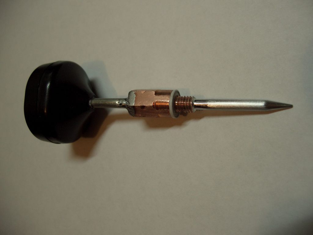

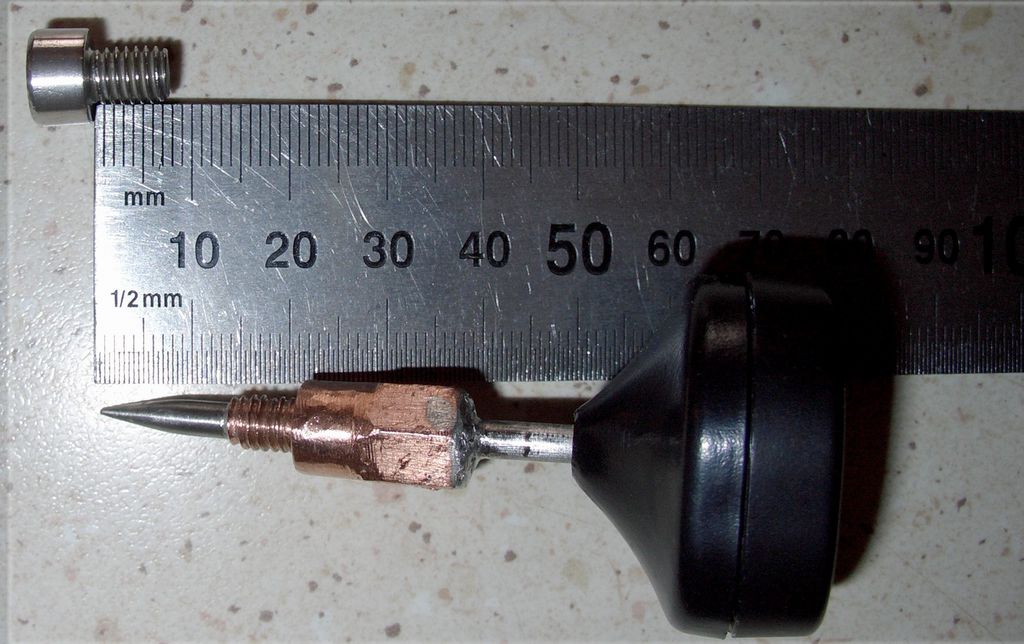

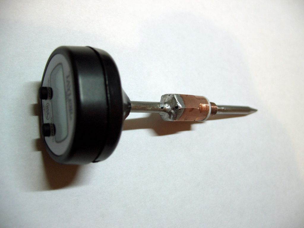

vromi: У Эрика написано для Е61 вылет 3/8", для других типов от 1/4" до 3/8". Теперь переведите дюймы в миллиметры (1 дюйм = 25.4 мм) и получите 6,35 и 9,5 мм
Ну раз канал узкий вода проточная то и измерения должны соответствовать. Щуп замеряет на входе в канал.
Хотя можно и перепаять щуп, там ничего сложного. Меня больше беспокоит вредность припоя, я не знаю марку своего припоя, прут толстый, но довольно мягкий, хорошо в руках гнется. Может ПОС 61, а может и ПОС 90. Правда контактирует он с водой только тонкой полоской возле резьбы. Как думаете?
Странные у Вас показания. Если при охлаждающем проливе все вроде как обычно, хотя очень медленно растет температура в начале, когда из теплообменика идет перегретая вода. А вот при рабочем проливе какие-то чудеса... Типовой график для группы е61 выглядит так
Как видите ваши показания разительно отличаются, вплоть до того, что температура начинает расти, а не падать...
Ну у Эрика термометр изолирован от группы прокладками силиконовыми, а у меня запаян в медь и активно принимает тепло от железа, может это дает такие показания? Хотя к примеру до медной шпильки я не могу дотронуться - пальцы обжигает, а до щупа вполне - он горячий но не обжигает.
Я думаю что когда вода горячее железа она меняет показания термометра в большую сторону, стоит остановить пролив - термометр начинает показывать температуру железа и т.д. То есть показания реально отображаются только во время пролива пока вода омывает термометр охлаждая или нагревая щуп выше или меньше температуры железа.
Вообщем я не знаю ответа на вопрос, но в принципе меня устраивает положение дел, главное это температура при охлаждающем проливе, ведь хотя бы приблизительно в один-два градуса надо знать когда пора отключать пролив. И еще важна стабильность результатов - т.е. подобрать одинаковою температуру.
Я не в курсе почему максимум 1 см, мне кажется этого мало - при проливе вода будет уходить в сетку и плохо контактировать с щупом так как кончик щупа будет как раз возле выходного отверстия в сетку. Надо еще учитывать что щуп с острым концом, а термопарка внутри чуть потолще и от конца щупа до нее пару миллиметров. Хотя я заложил внутрь термопасту для лучшего контакта.
Это-то общеизвестно, при простое термометр показывает температуру металла группы в месте установки, а при проливе температуру проходящей воды.
Могу только предполагать, что маленький вылет делается чтобы не заужать диаметр рабочего участка канала, ведь его диаметр специально рассчитывался разработчиками...
