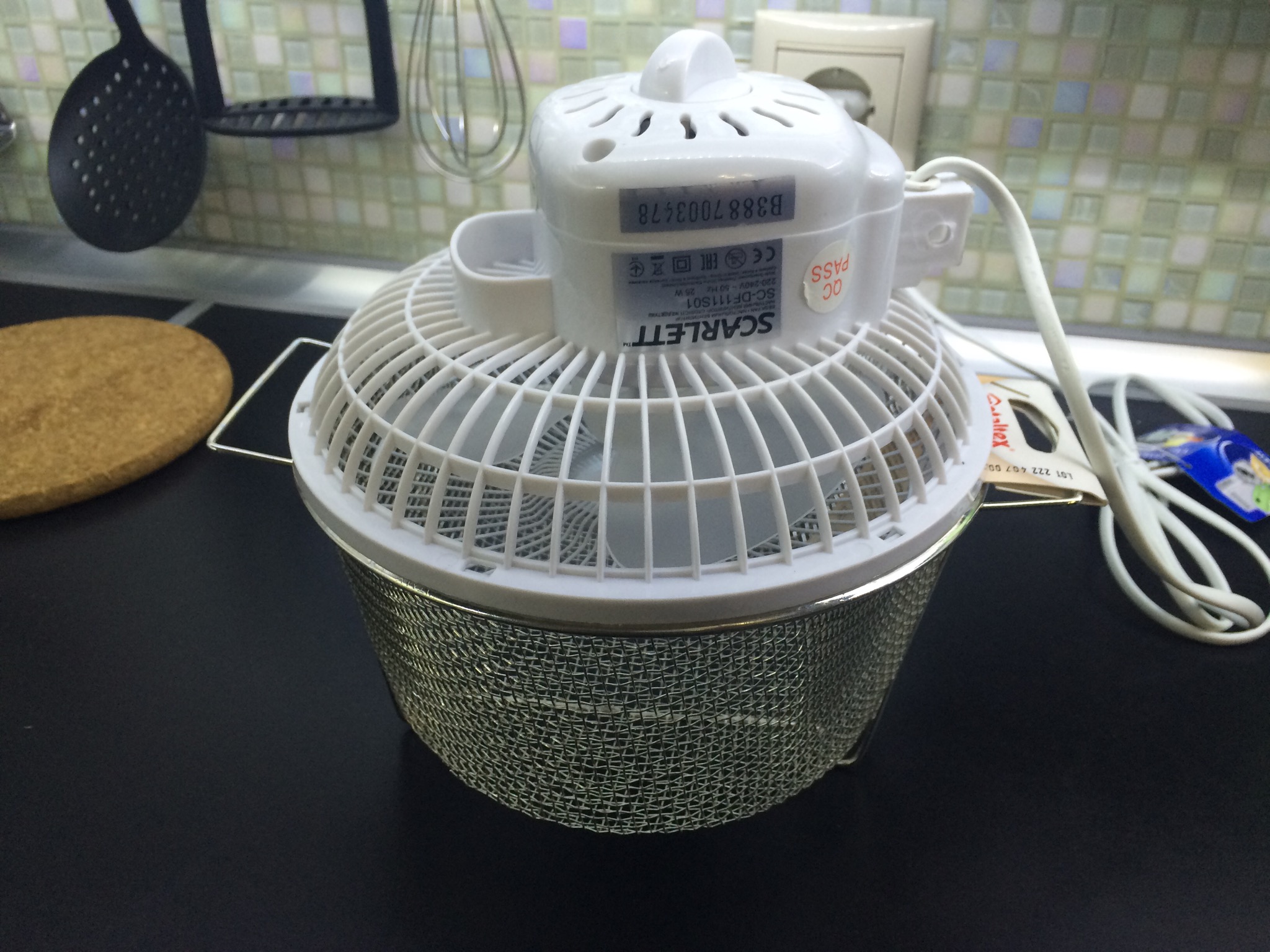

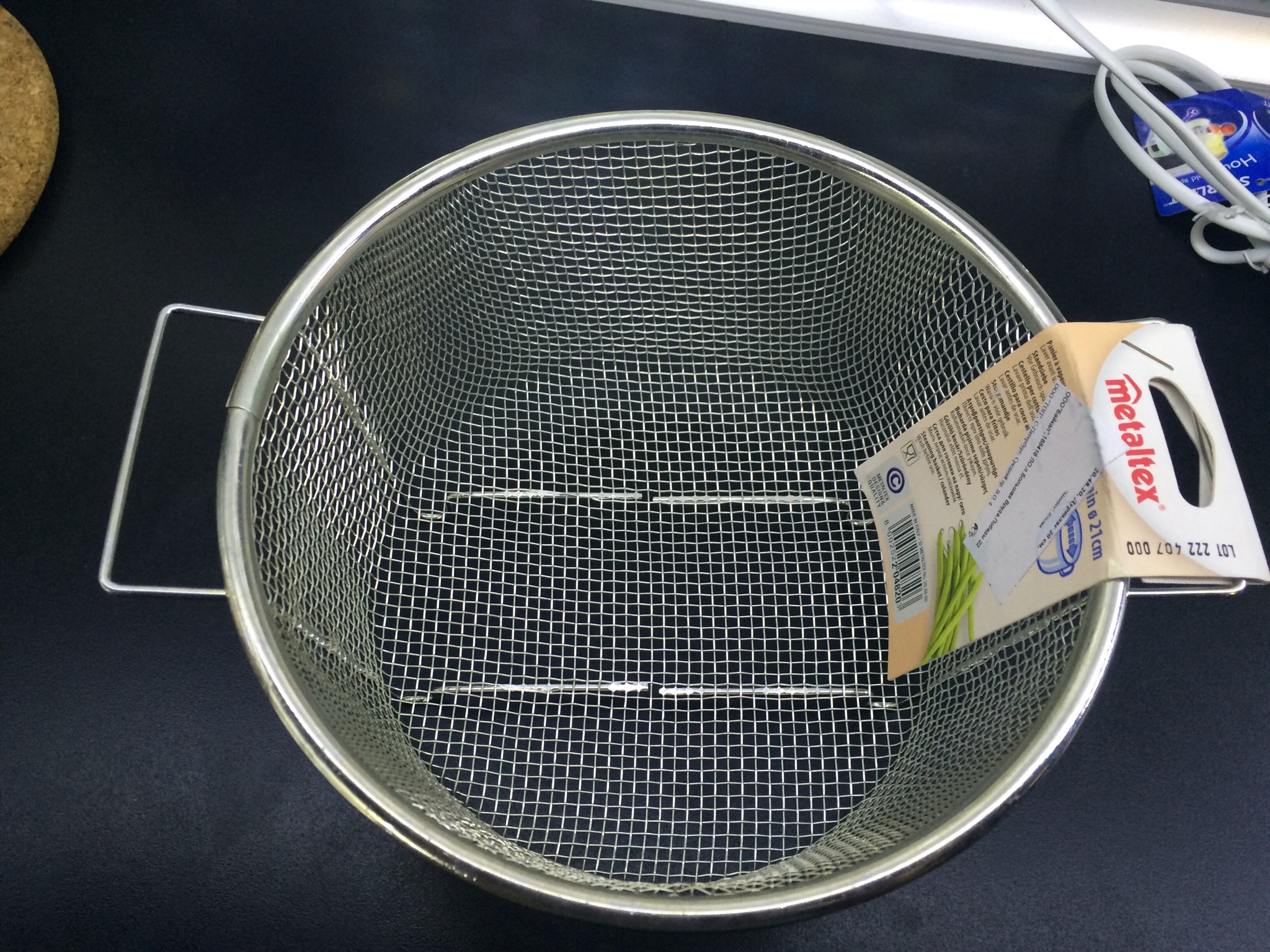

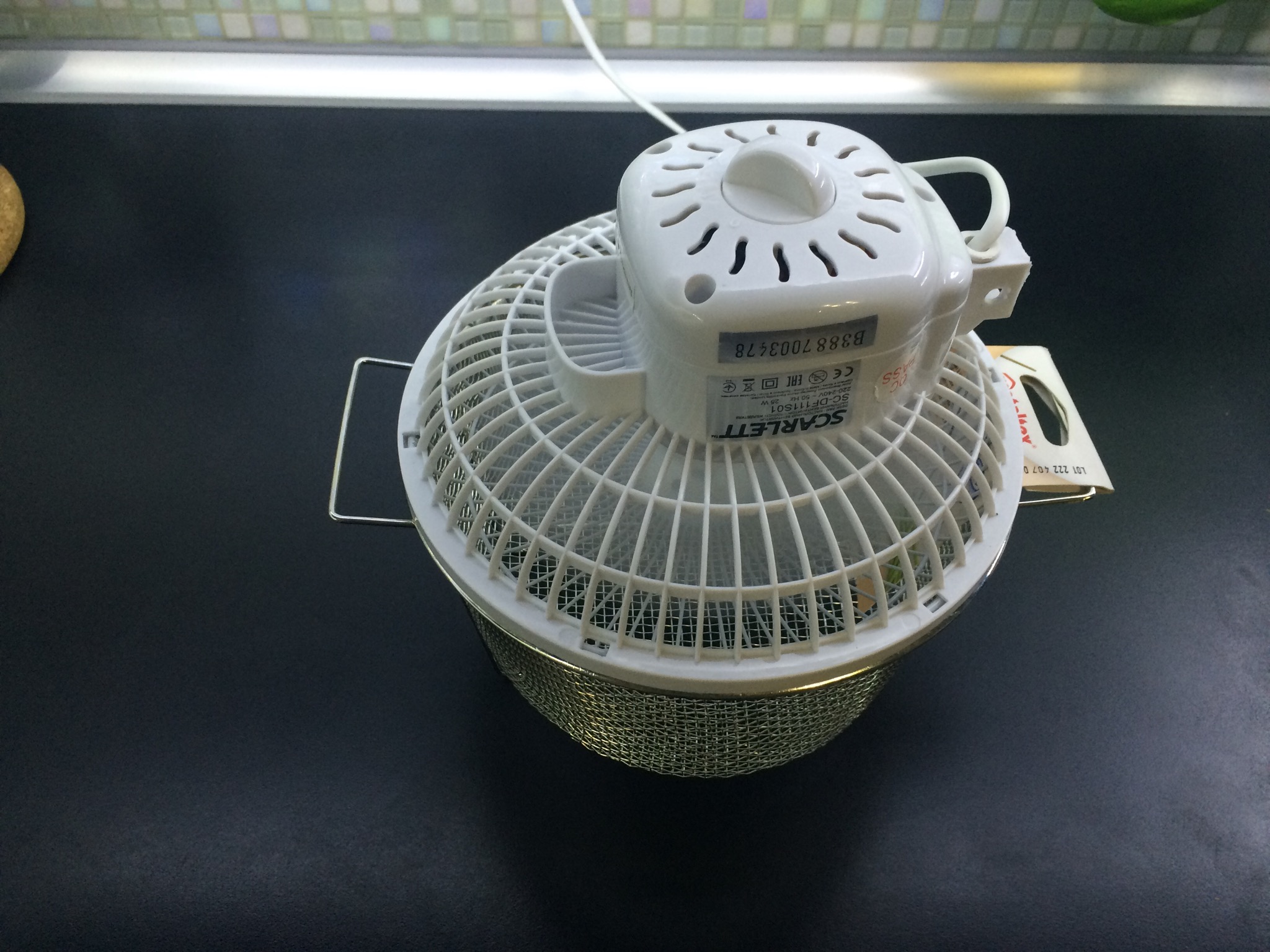

Гы...картинки с инета..;) Ну примерно так и думал. Присмотрел вентилятор 15 см со сьемной ногой ( на прищепке. Оставлю только лопасть с кожухом), и дуршлаг 18 см без ручки на ножках ( только он не из сетки, а металл с дырками. Конечно воздух будет немного меньше продувать его).
Laz: У меня дуршлаг точно такой же, как на картинке из Икеи, от тоже "металл с дырками". Диаметр дуршлага меньше диаметра защитного кожуха вентилятора, который я кладу сверху на дуршлаг для охлаждения.
Да подойдет любой, желательно чтобы диаметр был меньше защитной решетки вентилятора и дуршлаг не опрокидывался когда на него сверху кладешь вентилятор.
Как у вас все сложно. Противень. Противень на кафельный пол. Минуты 3 и кофе еле теплое. Думаю, что охлаждается не медленнее, чем дуршлаг + вентилятор. Плюс зерна в один слой лежат = более равномерное остывание. И шелуха не летит во все стороны
Не у всех есть кафельный пол ( и заметьте не всегда кафель холодный...:) ).
Редко, конечно, в туалетах и ванных паркет лежит. Но всяко бывает В подъездах площадки вроде всегда бетонные. Подогрев большой роли не играет. Главное - теплоотвод. Пол с правильным подогревом по-любому не выше 30 градусов. А зерно - 140-160 Разница температур примерно одинакова, если пол 20 градусов

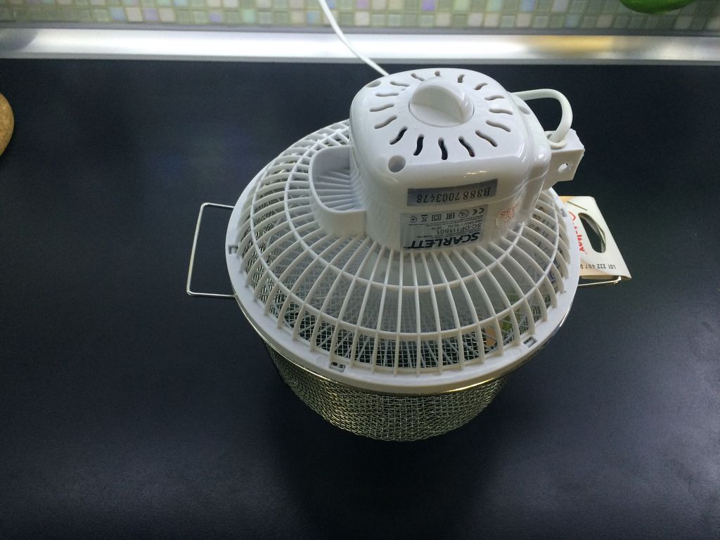

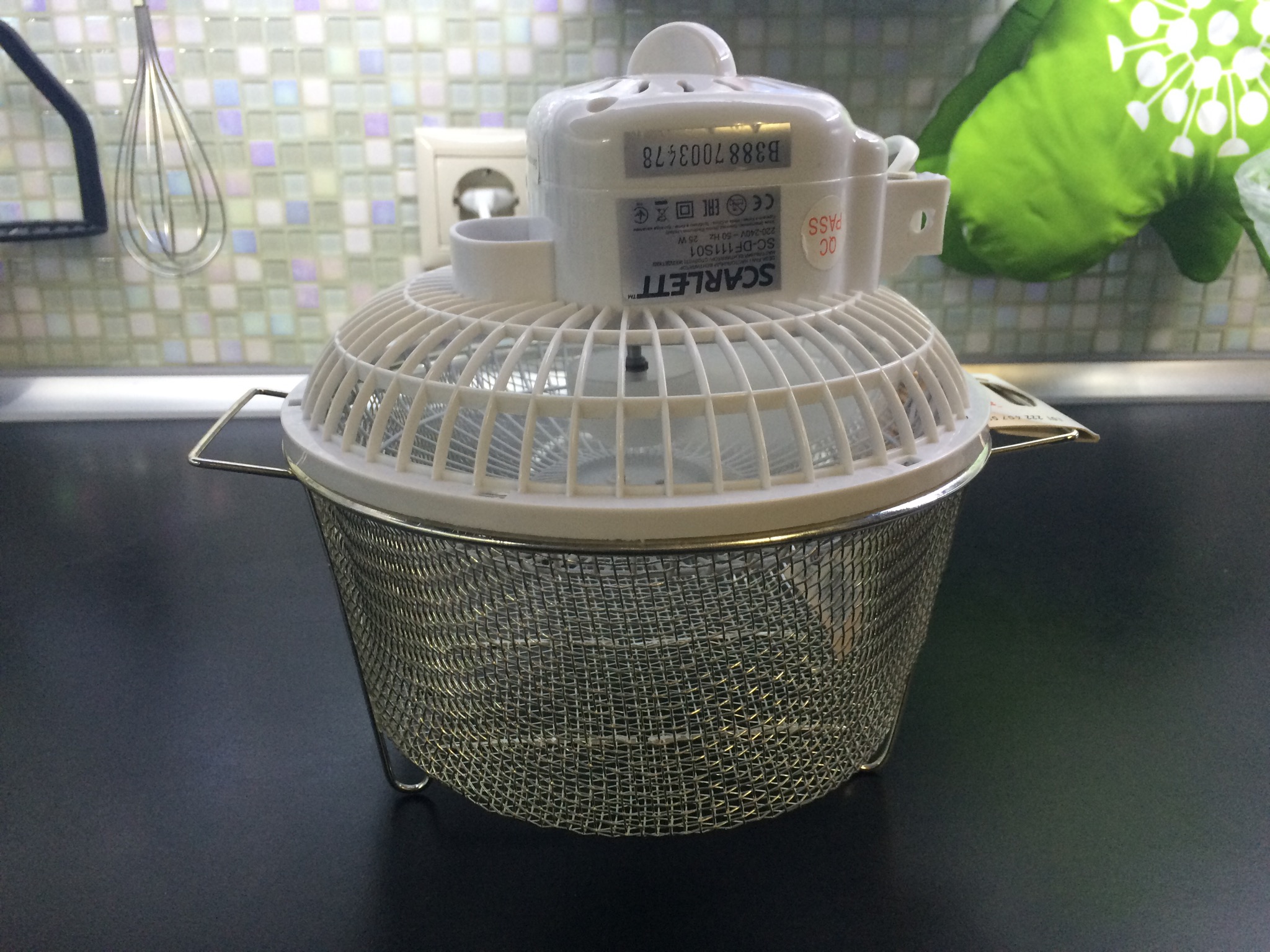

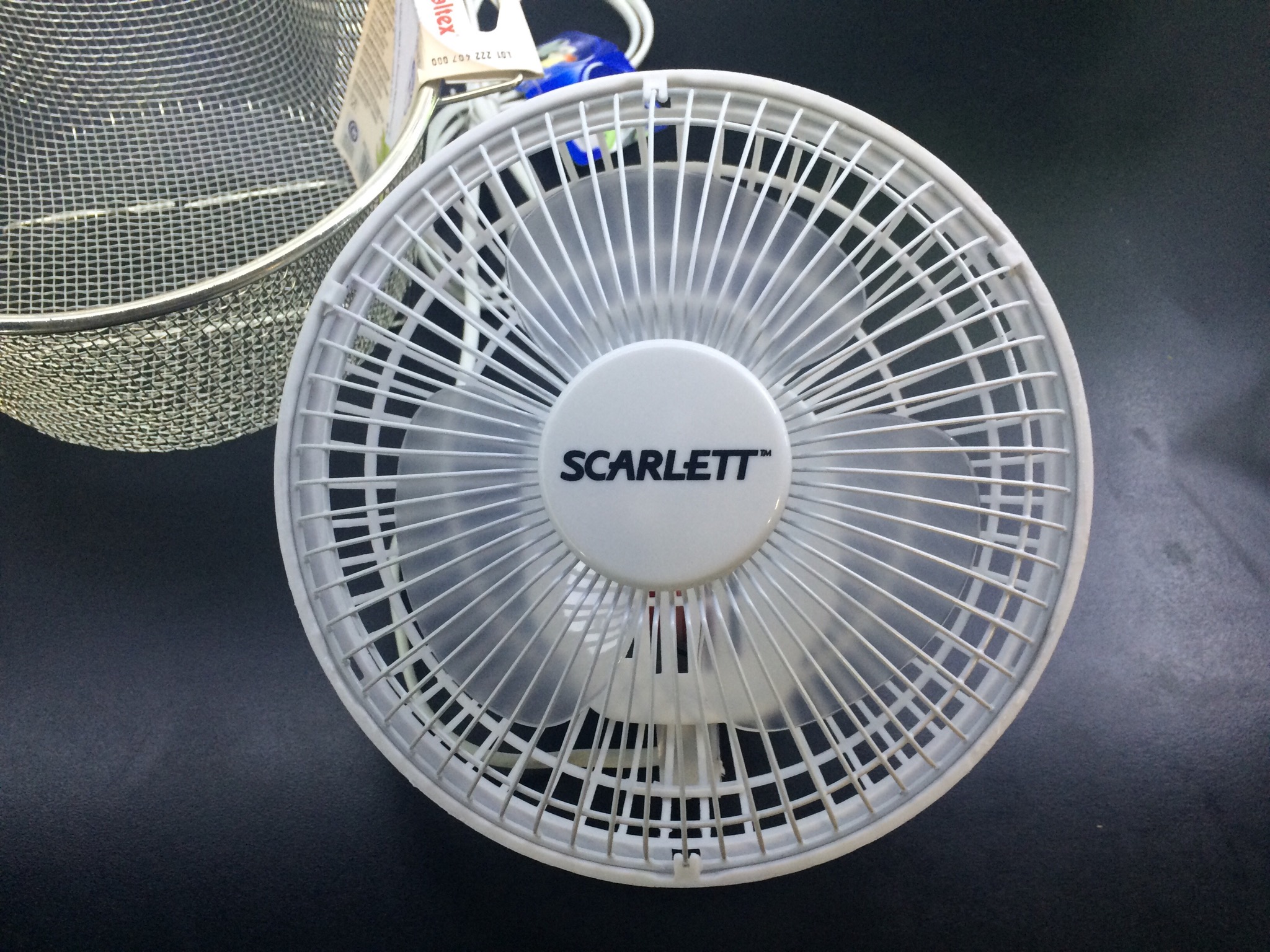

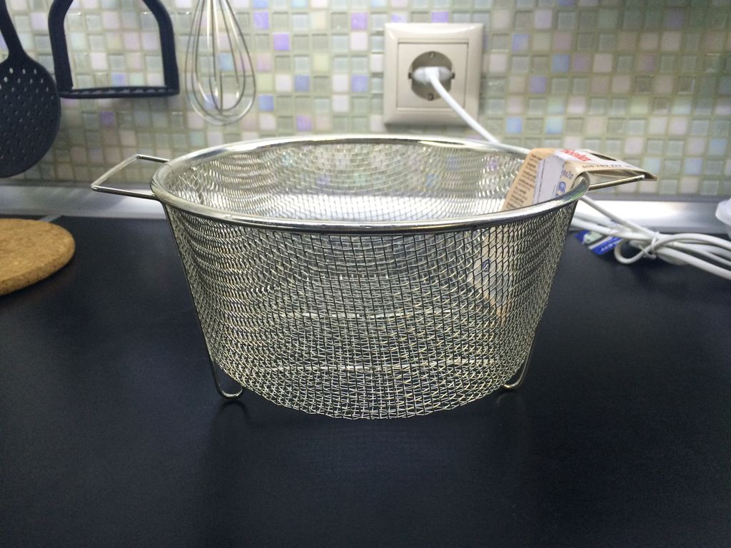

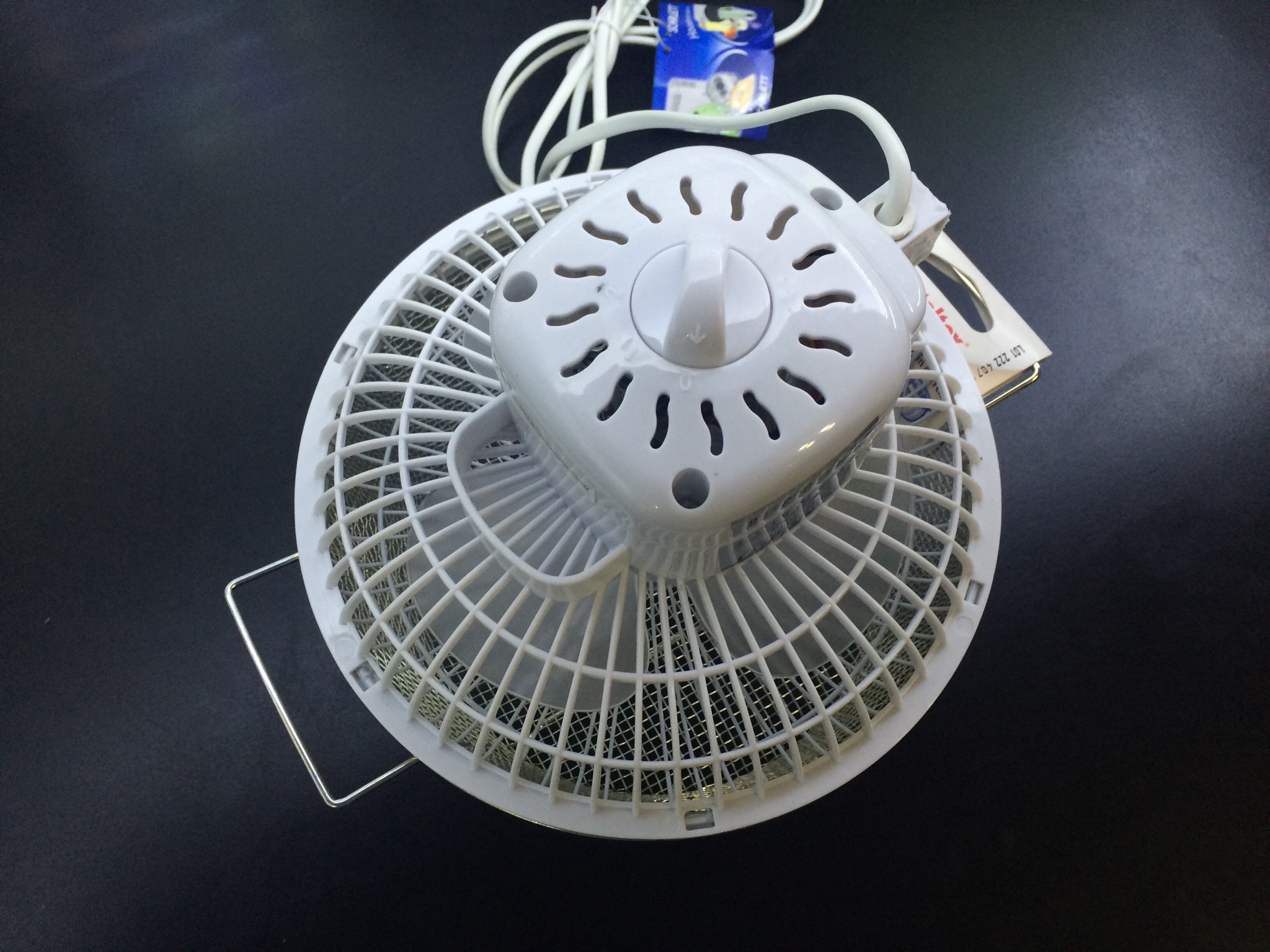

Купил вот такой комплект, вентилятор входит как родной, четко в дуршлаг. Дуршлаг из ПосудаЦентра Вентилятор из Эльдорадо. Не вложились все фото... Исправлю..... ....Ну что за движок....;( С телефона невозможно фото вложить...
