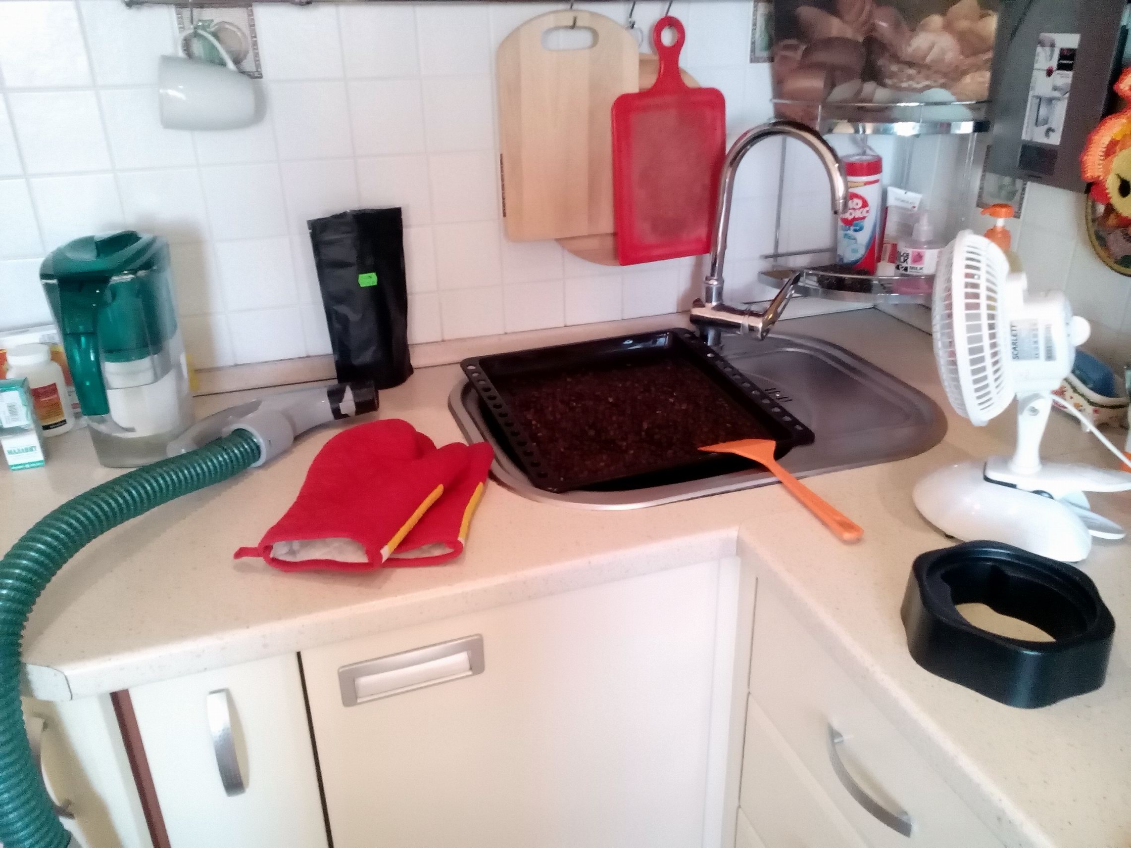

Когда на разносе зерна охлаждаю, пылесосом втягиваю летящую шелуху.
