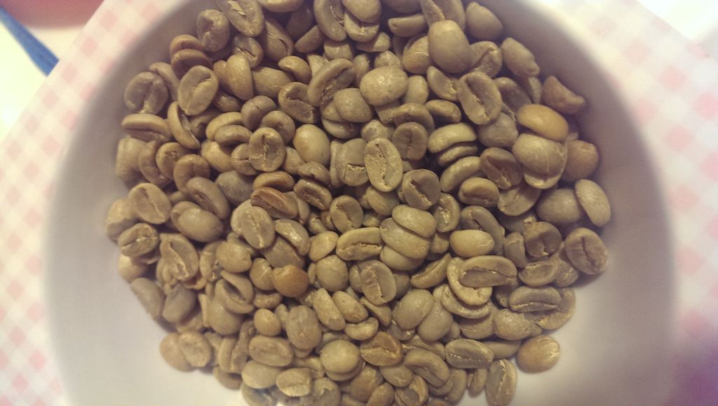

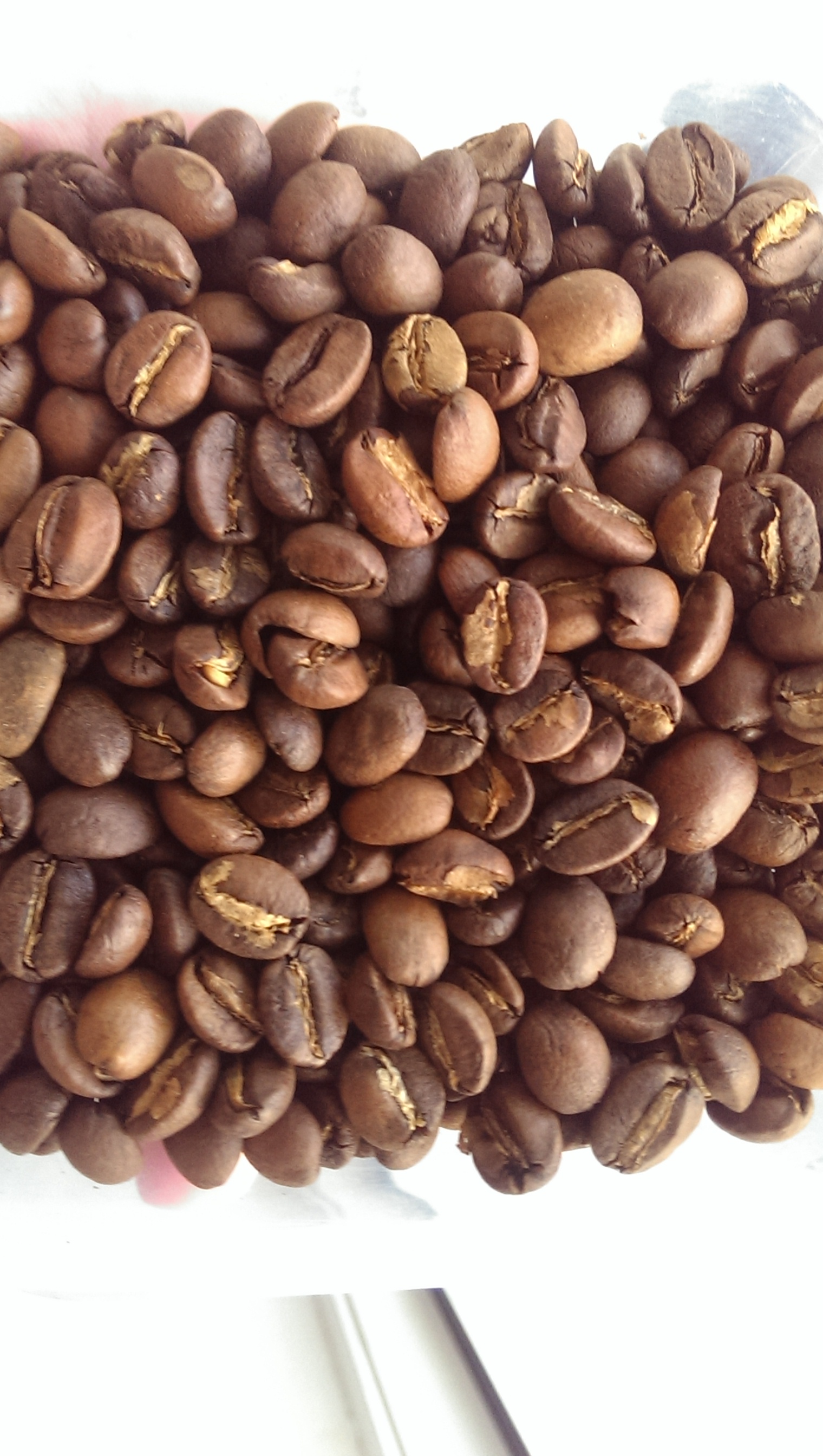

Состоялась первая жарка. Сорт India AA, 100гр. Жарил по предложенной схеме : 6мин сушка на 160, потом поставил 237, при достижении 205, поставил на 205 и на этой температоре минуту продержал, потом 237, первый крак на 14мин, включил охлаждение при достижении 16мин, тёмного дыма вообще не было, был запах да и то не сказать что очень сильный. Через 8ч, попробовал в еспрессо. Получилось чрезмерно кисло. Стоило на минуту дольше жарить? Просто боялся получить горечь, в итоге получил кислятину.

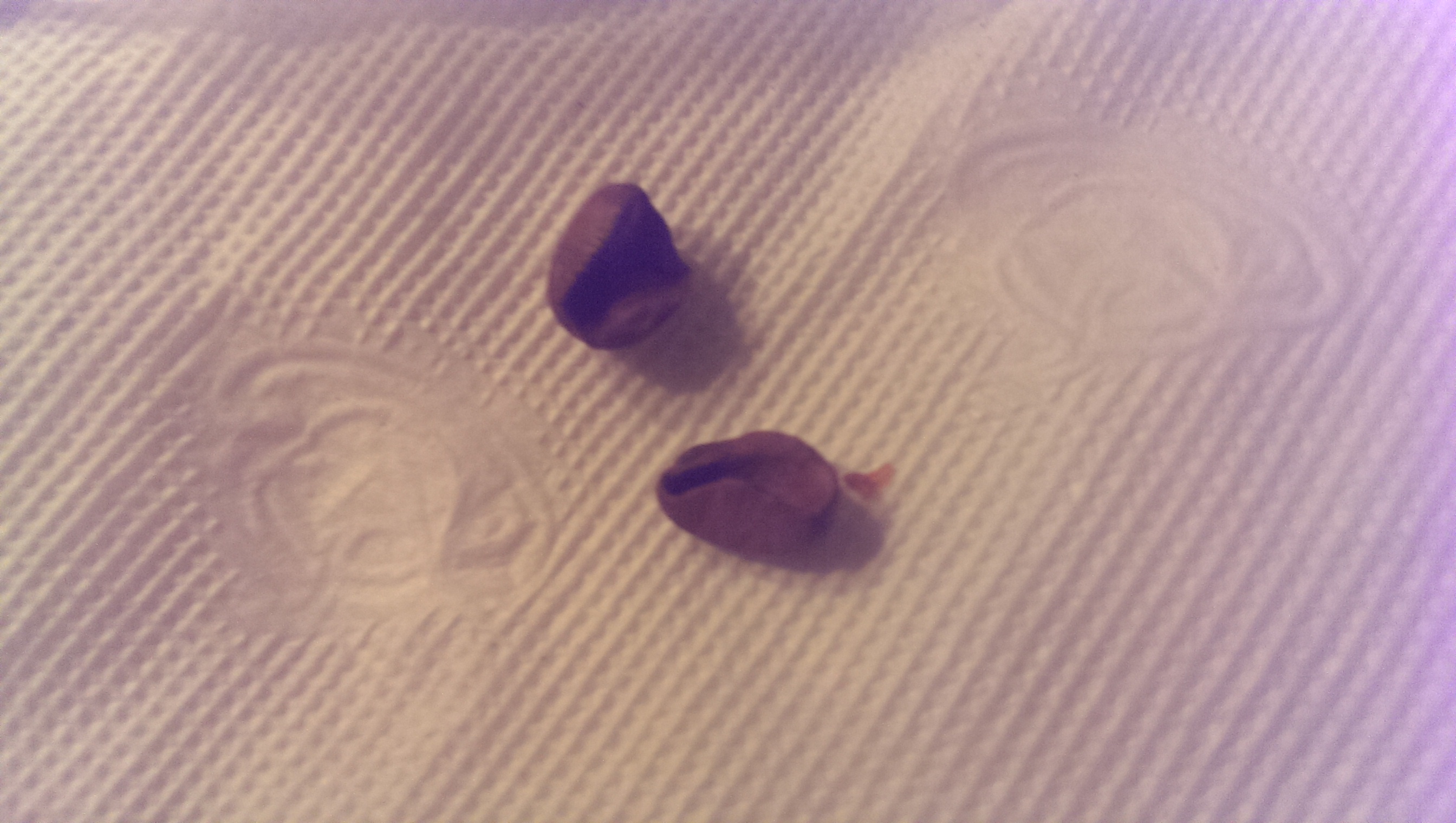

На фото ниже вот такие куски зерен, это нормально?
Mihserf: Вы просто светло пожарили, вот и получили кислятину. Плантация в светлой обжарке очень кислая, а в тёмной шоколадная. Можно смело жарить до начала второго крэка.
