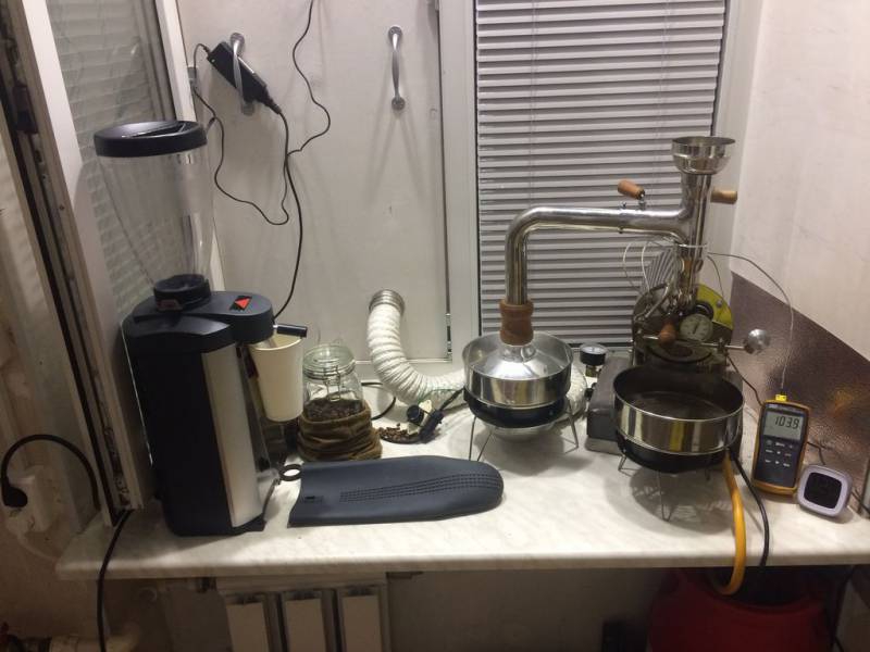

с каждой новой обжаркой все острее встает вопрос о дымоудалении, или попросту вытяжки. Пробовал просто выкинуть гофру за окно, но к сожалению не слишком эффективно. Встречный поток воздуха с улицы гонит дым обратно в помещение. Но даже если забить на это, то зимой такой способ все равно не проканает.
Посему хочу продумать эффективную вытяжку в условиях обычной кухни в квартире. Для начала хочется все детально продумать, потом уже городить огород, выставляю на обсуждение, чтобы доработать, думаю конечный результат может быть полезен и другим любителям обжарки.
Я сразу откидываю вариант кидать гофру в кухонную вытяжку над плитой, т.к. не хочу, чтобы запах обжарки распространялся в соседние квартиры. Остается либо сверлить стену для вент канала (дорого и грязно и тд). Либо вырезать отверстие в стеклопакете. Последнее видится наиболее разумным. Даже в случае провала заменить стеклопакет дешего и довольно просто.
Нужно только найти "розетку" (то, к чему будет крепиться гофра в стеклопакете) из термостойкого пластика. Изнутри "розетки" прикрепить вентилятор термостойкий, для лучшей тяги.
Из проблем вижу следующее - нужно будет снять створку окна и отвезти на вырез отверстия, вручную дома такое не провернуть. Не очень понятно как зимой затыкать эту розетку, чтобы дома все же было тепло
Буду рад конструктивной критике и предложениям. Возможно кто-то уже реализовал что-то похожее, с удовольствием ознакомлюсь !
ac1d написал(а) ... Посему хочу продумать эффективную вытяжку в условиях обычной кухни в квартире. Для начала хочется все детально продумать, потом уже городить огород, выставляю на обсуждение, чтобы доработать, думаю конечный результат может быть полезен и другим любителям обжарки.
Я бы рекомендовал обдумать систему приточной принудительной вентиляции, которая бы кроме того, что позволила бы создать в квартире более благоприятные параметры микроклимата, создала бы необходимый для местного отсоса (это то, что вы хотите сделать) приток свежего воздуха в достаточном объеме. То есть, прежде чем "выдуть" воздух из квартиры, этот воздух в квартиру нужно подать в достаточном объеме.
ac1d написал(а) ... Либо вырезать отверстие в стеклопакете
Можно заменить стеклопакет (весь или только его часть) на сэндвич-панель (пластик - пенопласт - пластик, толщины такой же, как у вас стеклопакет), в которой уже просверлить отверстие нужного размера и провести через него воздуховод.
ac1d написал(а) ... Из проблем вижу следующее - нужно будет снять створку окна и отвезти на вырез отверстия
Обычно стеклопакеты снимаются из окна с помощью простых подручных вещей, нужно: тонкий шпатель и киянка. С помощью шпателя вытаскиваются штапики, которые держат стеклопакет в окне и стеклопакет вытаскивается. Когда нужно собрать обратно, то стеклопакет ставиться в окно и аккуратно киянкой (лучше через дощечку) штапики забиваются обратно. Операция довольно простая. Многие, проделывают такую операцию раз в год, чтобы помыть стекла с внешней стороны.
ac1d написал(а) ... Возможно кто-то уже реализовал что-то похожее, с удовольствием ознакомлюсь !
Я не жарю кофе, но у меня стоит приточная вентиляция (фильтр G3 - вентилятор - фильтр F7 - гибкий глушитель, калорифер), которая обеспечивает постоянный приток свежего воздуха для оптимальных параметров микроклимата в помещении и некоторое избыточное давление в квартире, которое не дает в квартиру проникать посторонним запахам. Когда на кухне идет какая либо готовка, я закрываю дверь на кухню, через щель под дверью в 25мм свежий воздух идет на кухню и затем удаляется через каналы естественной вытяжной вентиляции. Такая схема не дает запахам из кухни попадать в жилое помещение и работает довольно эффективно.
Включение какого либо мощного вытяжного вентилятора, который не будет скомпенсирован приточным воздухом, вызывает появление в квартире кучи посторонних запахов (например, запахов канализации) через множество неплотностей строительных конструкций и я не буду рекомендовать такую схему кому либо.
