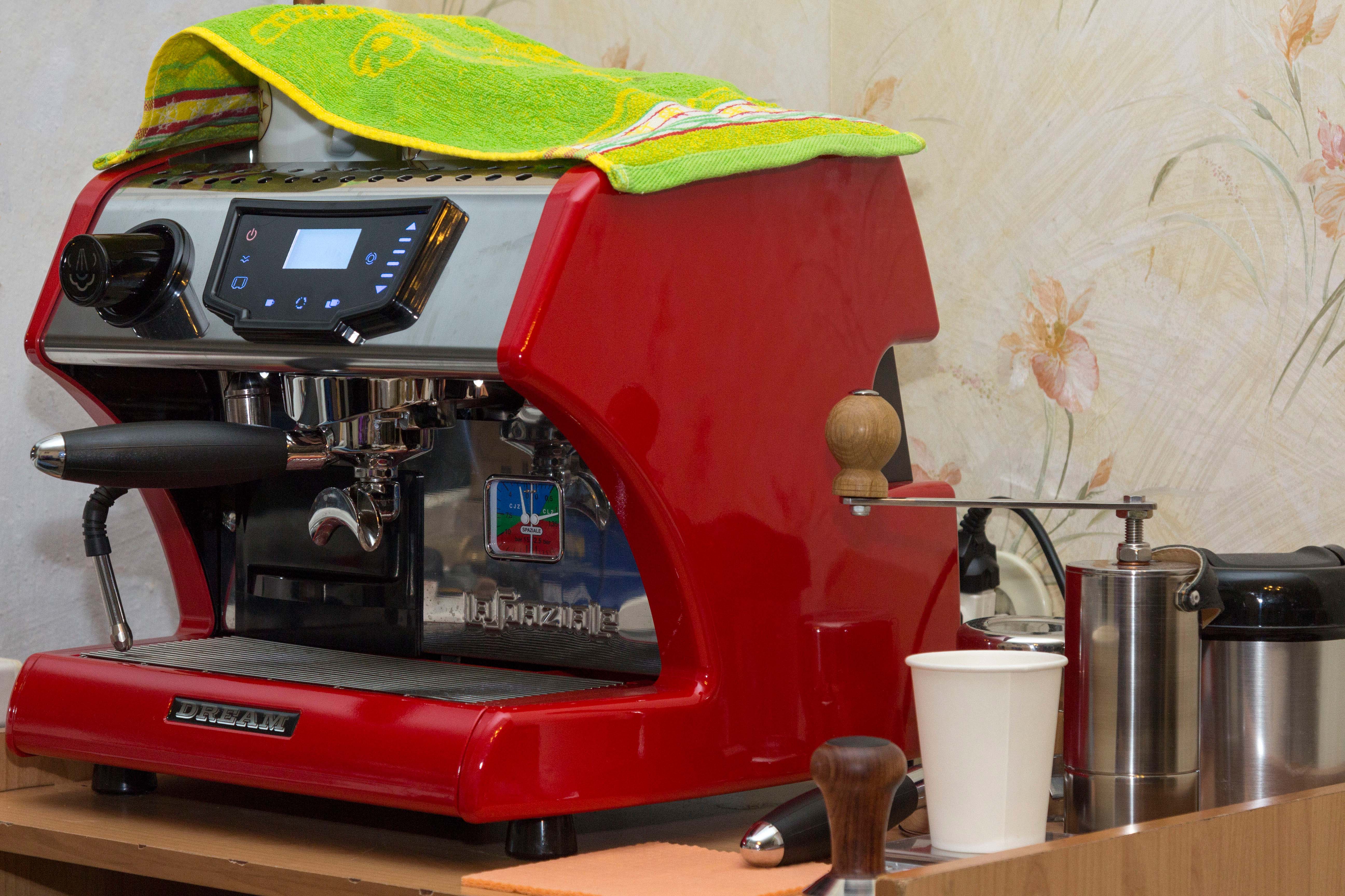

Ну вот наконец дождался очередное пополнение своей домашней кофейни. Спаци встала дома взамен проданной Уники. Сварить удалось пока пару шотов и выводы и сравнения делать определенно рано, но однозначно можно сказать, что получается очень вкусно.
Zorg: Да, 2 раза iww возвращали деньги, 1 раз амазон Ну и с момента первой покупки прошло чуть меньше 6 месяцев. Долго я за ней охотился. Что удивительно, цена с каждой новой покупкой была все ниже и ниже. Так что в итоге с учетом возвратов и курсовых потерь вышло дешевле, чем планировалось )

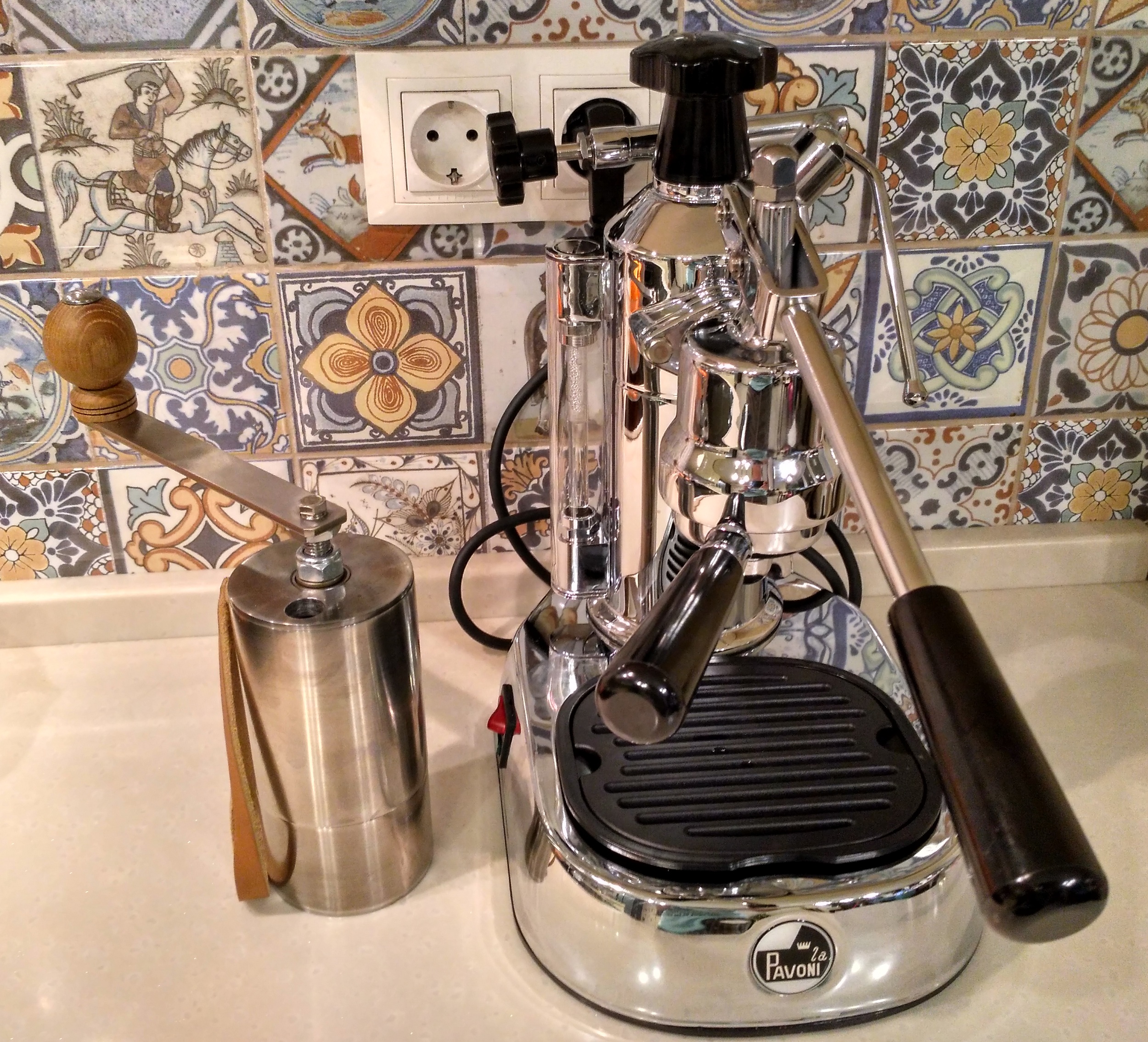

TMN:S85: Я пока только осваиваюсь, рано говорить. Но уже сварил неплохой шотик с 3 раза. Помол нужно менять после Лелита? А то мне кажется нужно уменьшить (маловато крема). Или я слабо давлю.
В левере несколько иной профиль пролива, длительное предсмачивание секунд 10-15, может дольше, и последующее продавливание секунд за 10.Помол надо стремиться подбирать таким, чтобы в конце предсмачивания появились первые капли. Очень помогают Феллини мувз. -[ссылка]-
TMN: Где бы этот "мув" на Павони посмотреть? Сходу не нашел. А еще на большинстве видео, сначала ставят рожок, а потом поднимают рычаг, что разрушает таблетку в теории.
Я в итоге остановился на такой процедуре. Поднимаю рычаг до появления воды, чуть приопускаю, чтобы ничего не капало, ставлю рожок, плавно поднимаю рычаг. Даю несколько секунд на предсмачивание, опускаю рычаг до ощущения сопротивления и медленно поднимаю вверх до упора (эту процедуру "феллини мув" можно повторить). Опускаю рычаг и давлю до окончания пролива. Еще тонкость, при первом поднятии рычага (до установки рожка) можно корректировать температуру пролива, чем больше слить воды, тем выше будет температура пролива.
Интересно, а как выглядит темпер после нескольких применений? Мне кажется, что в канавке выше подошвы должен собираться кофе...
Отличный вопрос, меня он тоже немного волновал перед заказом, признаюсь честно, так вот, да конечно немного частичек там остаётся, но совсем чуть-чуть и они не налипают из-за особенностей материала, а то, что налипает легко удаляется кисточкой, которую великодушно приложил к Анфиму производитель (; И такое решение больше по душе, потому-что к темперу с цилиндрической подошвой тоже налипает помол и тогда он начинает немного застревать в корзине
К цилиндрическому тоже липнет, это факт, но если при этом начинает слегка застревать, то скорее всего или диаметр темпера немного великоват, буквально на 0,05-0,1 мм, или он не идеально круглый, или корзина слегка "приплюснута" по окружности.

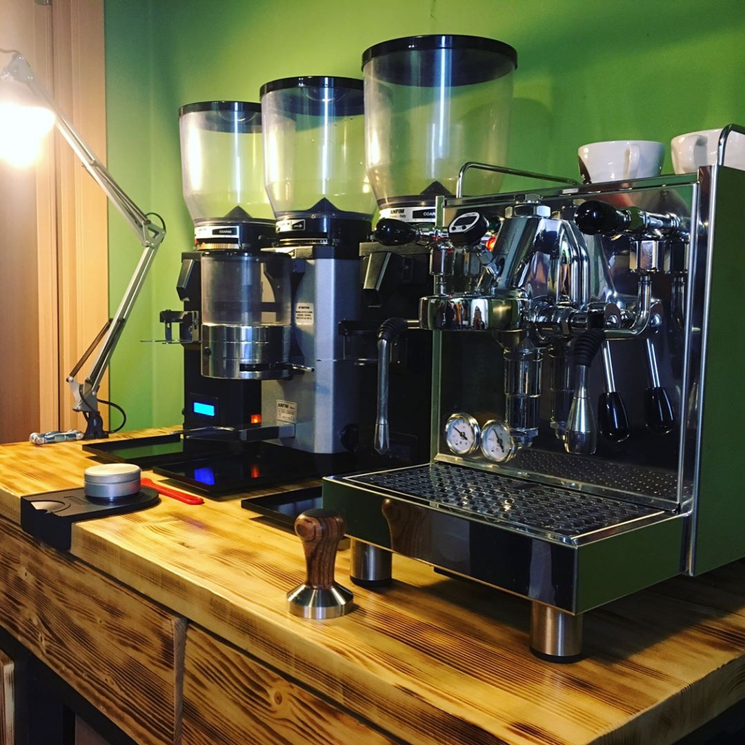

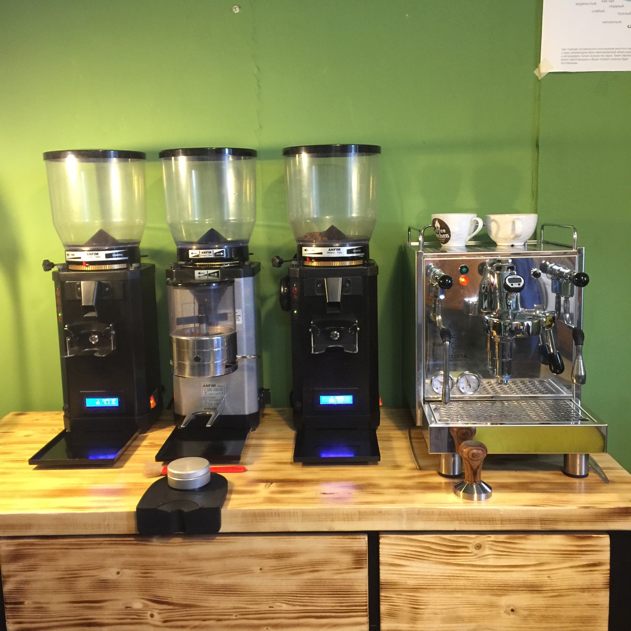

В ожидании посылочки с кофемашиной и кофемолки, решил выделить место под будущий кофейный уголок. В воскресенье собрал из деревяшек, которые в Леруа Мерлене продаются. Жена как водится, уже "отжала" одну из полок под детское питание и временно поставили микроволновку
Кофемашина:La Marzocco Linea
Кофемолка:Baratza Sette
Ростер:---
Мне всегда интересно, а кто и как часто протирает пыль на таких вот открытых и расположенных выше уровня глаз полках?
Наверное то того момента пока однажды не надумаешь для разнообразия сварить в гейзере и когда его начнёшь доставать с полки то на голову посыпется что то серое, вот тогда уже пора протереть
vise.den: Спасибо, я фанат Икеи, поэтому выглядит по-скандинавски.
TMN: На самом деле в рабочем режиме там стоят только банки с чаем и кофе. Выставил все приблуды наверх, потому что убирался в нижних шкафах, ну и чтобы вам показать. Пыль вытирает жена, с какой переодичностью не знаю, но обычно ничего не сыпется. Возможно, что скопление пыли больше, чем в закрытых, но зато убирается чаще и содержится в чистоте
