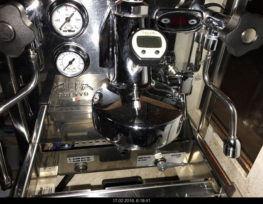

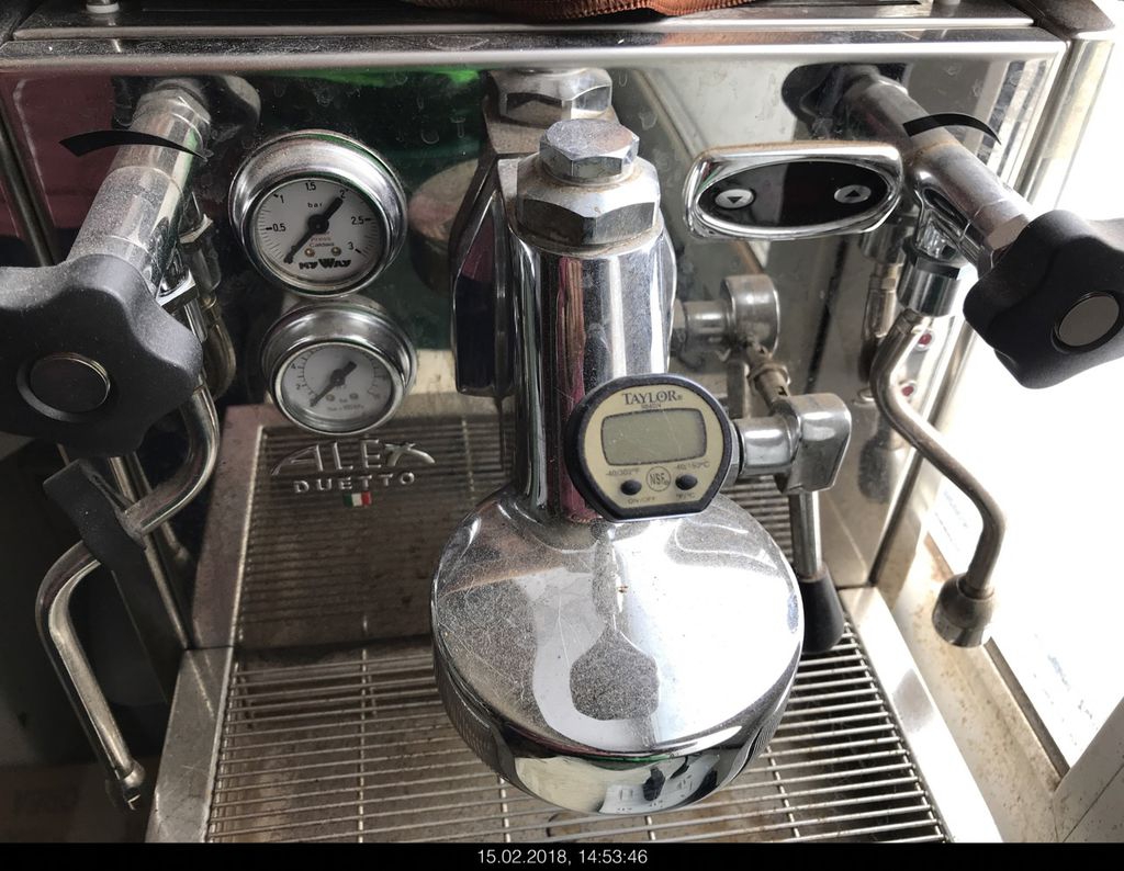

Помогите решить загадку. После пролива (и рабочего и холостого) в системе остается давление 1,5-2 бар. Голову уже сломал, откуда оно? Если приоткрыть группу, сливается порядка 250 мл воды самотеком (раз на раз не приходится, в следующий раз вышло 50 мл). При следующем проливе вначале происходит заполнение бойлера, затем уже вода идет из группы. Забор воды из бутыли.
Видео периодически не подгружается. Вот ссылка -[ссылка]-
Всё у вас нормально и естественно. При выключении пролива верхний клапан (открывающий доступ в группу) закрывается раньше, чем нижний (сливной). Естественно, в магистрали остается давление. Манометр подключен на выходе помпы. При "приоткрытии" верхнего клапана без включения помпы, вода выходит из контура термосифона, где она находится под давлением, в силу того, что нагрета выше 100 градусов. Кстати, после "слива" через приоткрытый клапан есть большая вероятность словить воздушную пробку в термосифоне.
TMN: спасибо, но не все так просто))). Машина Alex duetto 3. Паровой бойлер отключен. Температура воды 92 градуса. И раньше такого не было. Машине пять лет. Есть еще идеи?)))
начинает поддавливать при нагреве. сейчас видео залью
Я больше скажу, скоро либо нижний клапан перестанет открываться, либо рычаг начнет из нижнего положения самопроизвольно переходить в среднее. Это нормальный износ кулачка и толкателей клапанов.
TMN: кулачок в норме, толкатели заменены совсем недавно именно неуверенный сброс давления после пролива заставил, разобрать и проверить состояние. было стирание нижнего толкателя около 0,8-1 мм. Заменил оба + уплотнители
