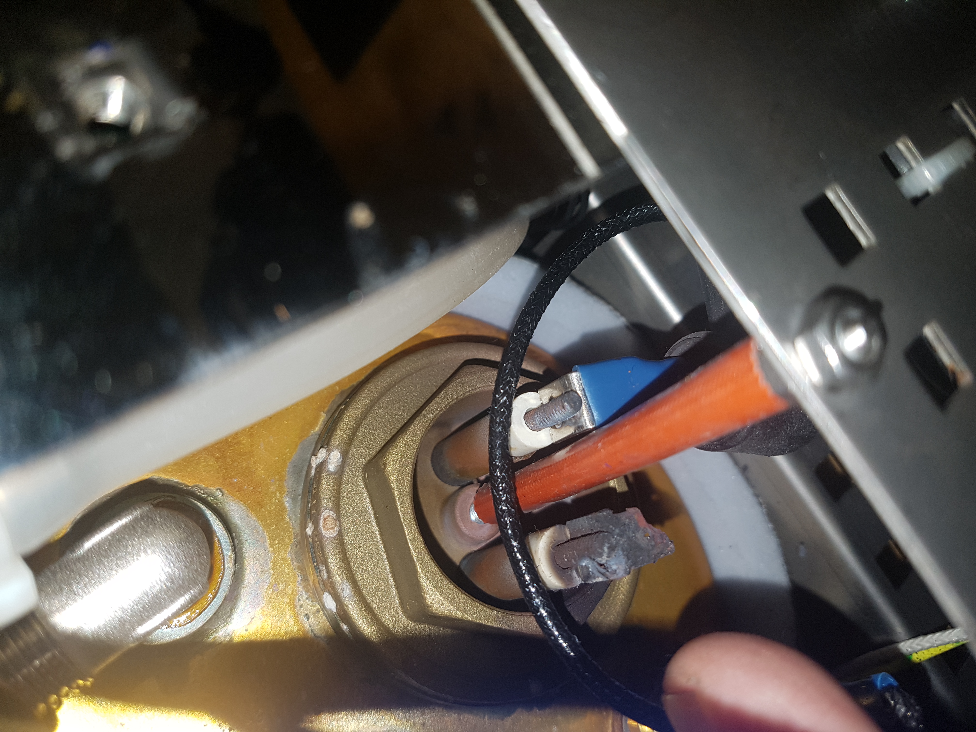

А вода могла добавить проблем? сгнило прям в труху, как проржавело. Да и плохой контакт раньше вылезти должен был бы, не через 6 лет. Или именно от нагрева сгорел контакт в угли?
