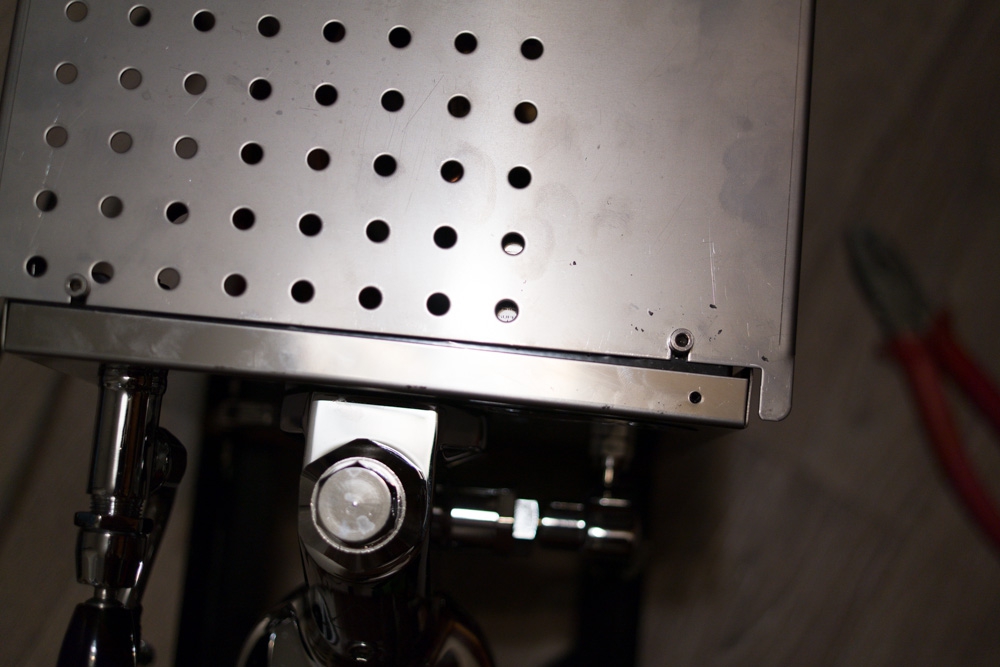

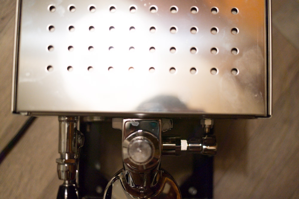

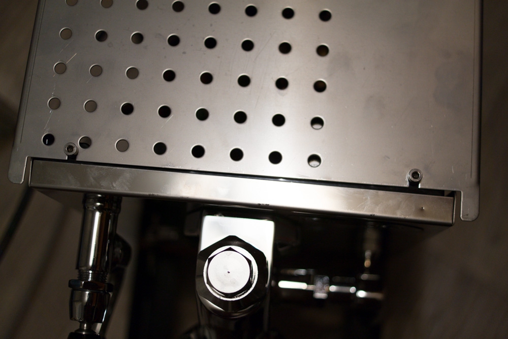

Вылечил не работающую на ПИД кнопку плюс, смотрите фото. Снял кожух наметил место дырки, т.к. струбцины нету, вместо нее был сын с плоскогубцами и тряпкой под них чтоб не поцарапать машинку, пока он прижимал переднюю панель я сверлил дырочку. Вкрутил саморез, ура кнопка работает, ложим крышку саморез не видно. Отправлю сегодня в штолл может мне компенсация полагается, как думаете? Наверно это из-за небрежной транспортировки возникают перекосы, если машину как говорится на заводе проверяют, то такого быть не должно. Спасибо кстати Aleksv2, у него такая же проблема, а то бы незнал что делать. А так оперативно решил ее. Фото ниже.
Мне кажется, в вашем варианте головка самореза будет немного перекашивать площадку для чашек. Всё-таки вариант сбоку незаметнее и не мешает
Нет головка не касается площадки у площадки внизу тонкие стенки без загибов и они встают за саморез. Все ок, вечером могу сделать фото спереди площадка стоит ровно не касаясь. А вот сбоку как раз если саморезом делать, то головка будет мешать кожуху встать плотно и там будет не красивая щель, либо там надо делать с потайной головкой саморезом, возможно как вы хотели сделать заклепкой у нее головка меньше это будет не значительно.

А вобще придумал щас еще более простое решение. Если снять сам пид то на кнопку можно изнутри какое-то утолщение просто приклейть чтоб она доставала и все. Сверлить и прижимать ничего не надо, трудозатрат меньше. Единственное не знаю на сколько сложно снять там ПИД.
Ростер:GeneCafe CBR-101
Снять ПИД не сказать, что очень сложно, но и не совсем легко. Просверлить дырку и поставить заклёпку (саморез) проще. Чтобы его снять придётся отсоединять все провода, и один из разъёмов с фиксатором я отсоединил с трудом. Потом, клеить утолщение нужно очень аккуратно, чтобы не переборщить и не вывести кнопку из строя.
