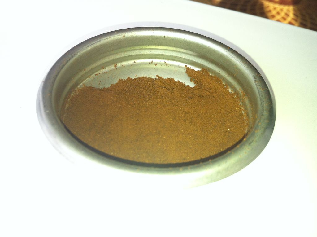

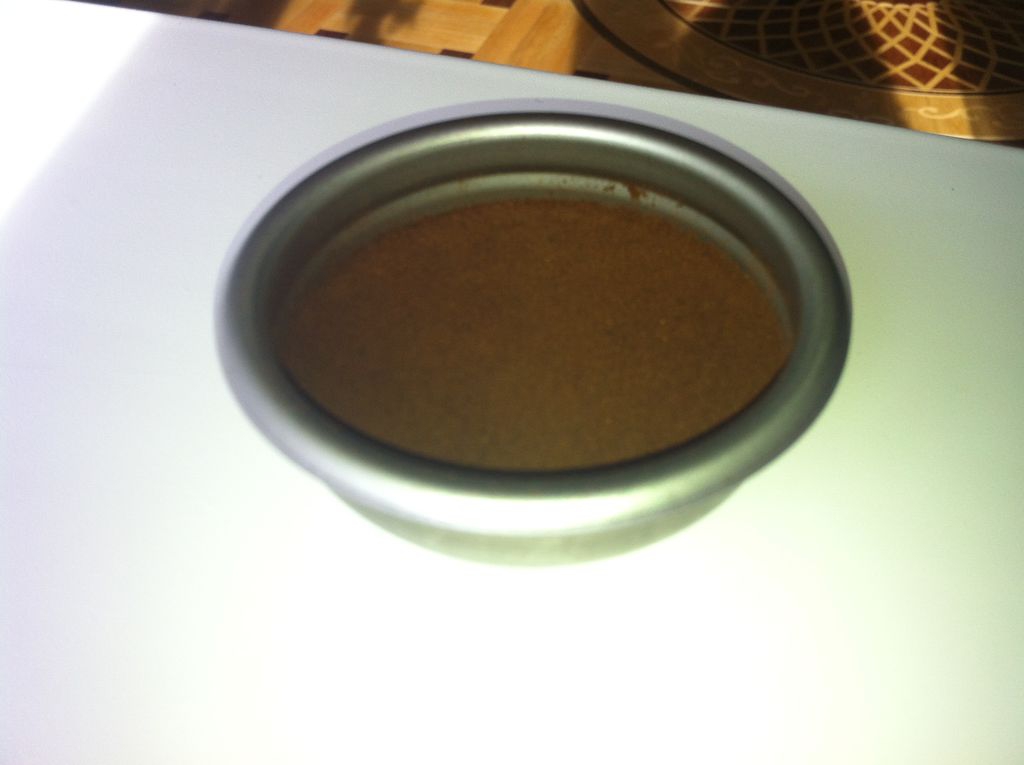

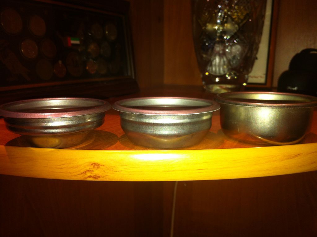

Тут про корзины заговорили.... У меня корзины Лелитовские: одинарная, двойная и тройная. В одинарную кладу 7 гр. и даже не могу утрамбовать, потому как на самом дне кофе лежит - темпер НЕ достает чтобы утрамбовать. В двойную кладу 17-18 гр. Никакого отпечатка болта нет. Ощущение что эти корзины большие .. что ли?На фото 1 = 7 гр. На фото 2 = 17 гр.
Нет у Вас одинарная, двойная и тройная. Дозу надо определять не по весу, а по объему, т.к. удельный вес кофе зависит от степени обжарки и влажности. По весу потом можно ориентироваться. Судя по фото, загруженная доза явно маловата, до риски поверхность должна доходить точно.
Тогда объясняйте снова... Не по весу... а по объему...? Значит основа - это загрузка до риски? И потом увеличивать помол подгоняя вес под риску? Я как раз делал наоборот: - Брал нужный вес и подгонял помолом пролив 25 сек. А в случае двойной корзины: там ведь две риски, нижняя и верхняя...
akvam: Процесс подробно описан в моей инструкции -[ссылка]- Изначально дозу надо подобрать объемную, а потом её завесить. Далее можно повторять результат, завешивая предварительно зерна.
Но это все для ориентировки, чтобы понять суть процесса и научится стабильно повторять результат поскольку главный критерий - вкус в чашке. Как только появится стабильность можно приступать к поиску оптимальной дозы, времени пролива, температуры, дающих устраивающий вас вкус.
Понял суть из первого предложения. Я так понимаю верхняя риска - это после трамбовки... Значит сначала верх риски, а уж потом будем играть весом (уменьшая или увеличивая помол) спасибо за науку. все делал не так....
