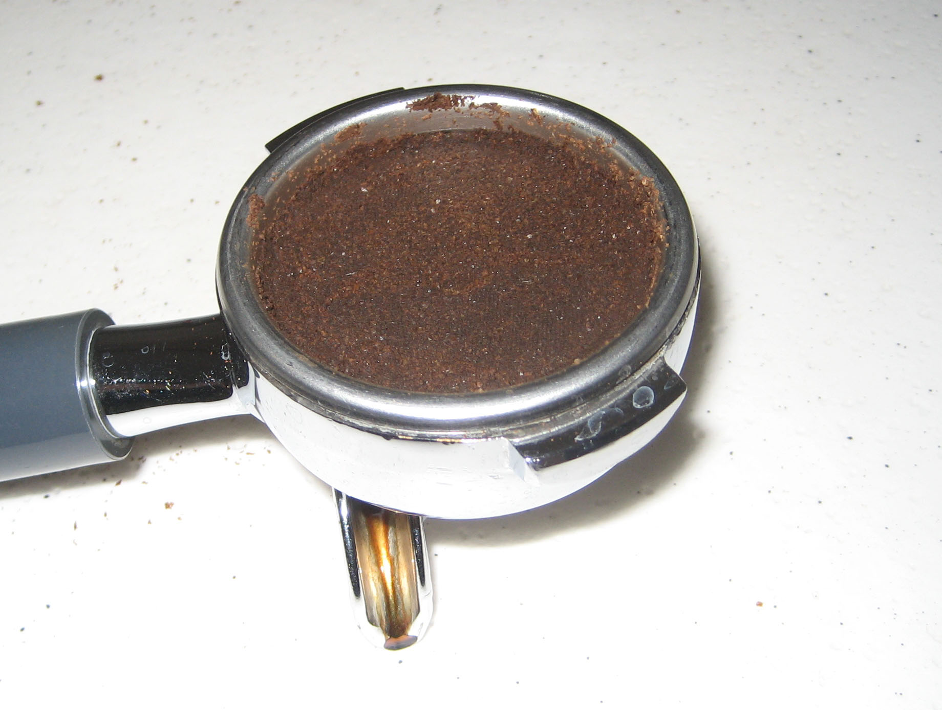

Вы помол не регулируете. Темпер нужен строго по диаметру. Иначе и трамбовка, и распределение страдают. Вашему глазу это не видно просто. Плюс молотое зерно очень быстро теряет свои свойства и лишается эфирных масел. Консистенция таблетки становится не пластилиновая, а сыпучая. Вода ее размывает и проливается насквозь Что и подтверждает вид таблетки с вымытой взвесью на края портафильтра на фото выше.

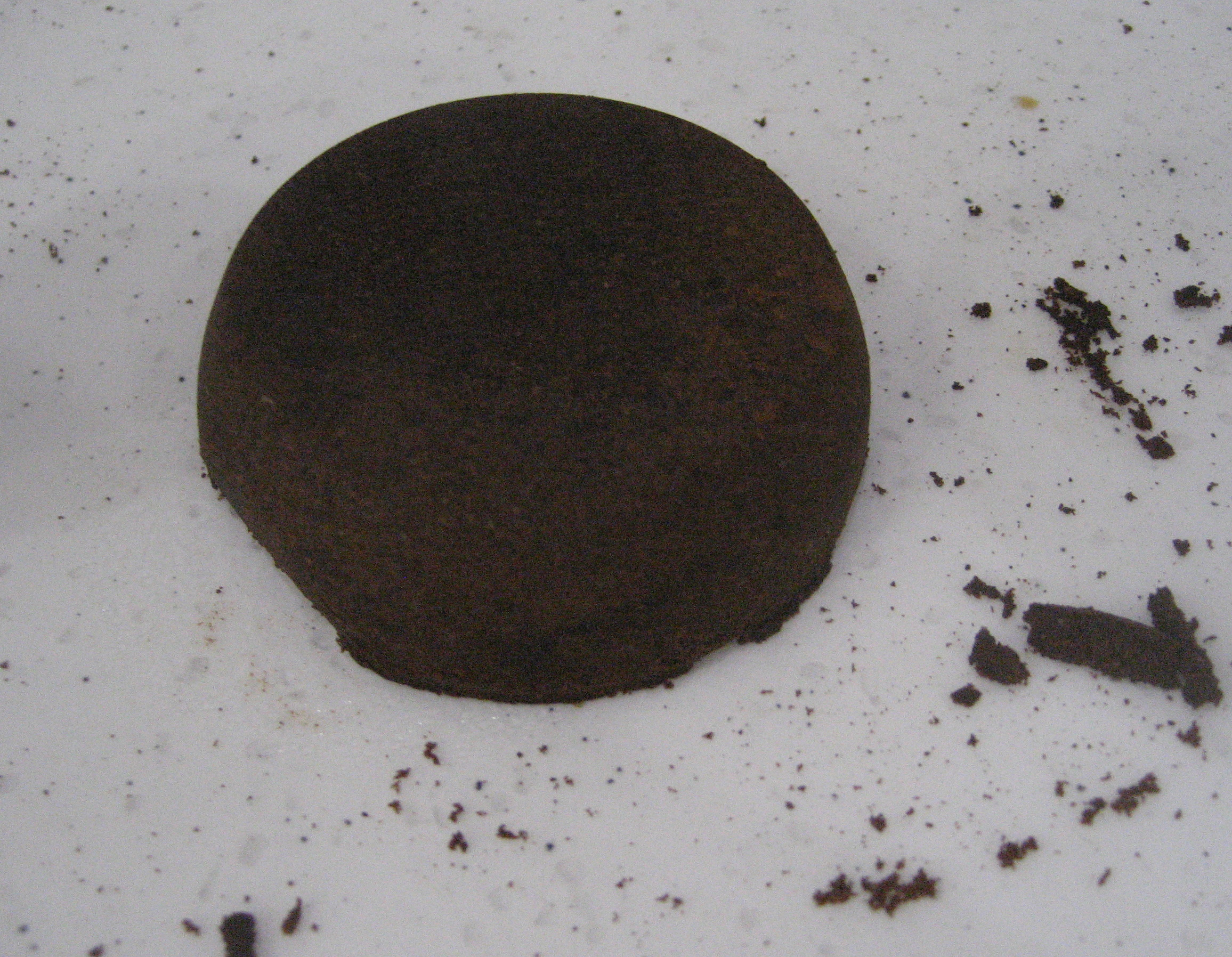

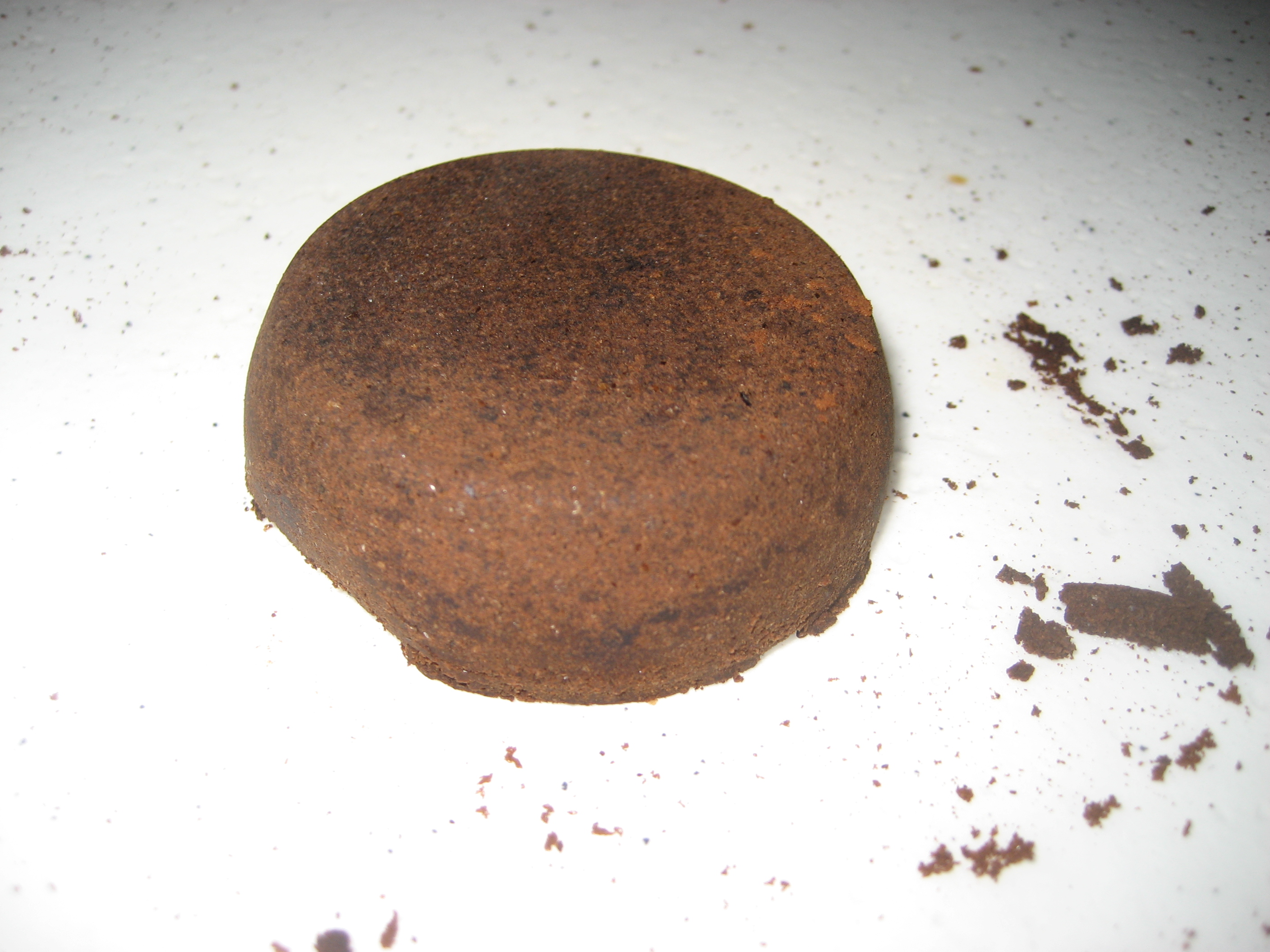

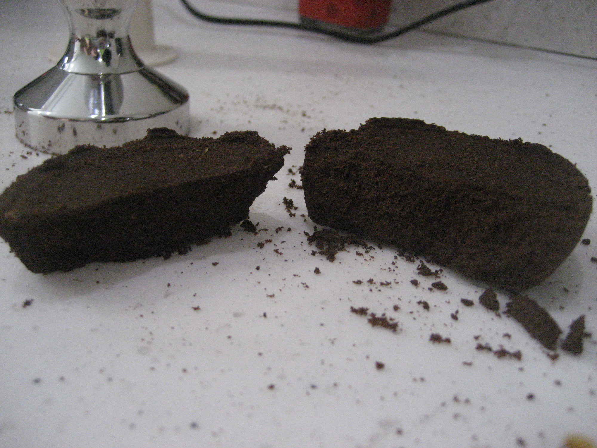

Но явно суховатая. И чтобы оценить таблетку хорошо - после пролива ее надо выбить и разломать пополам. А если она у вас рассыпается после вынимания - то или не та фракция помола, или сухое зерно. Ноябрьская обжарка - это 1 ноября или 30 ноября? И как хранилось?
Да с чего вы взяли, что таблетка рассыпается? Я её нормально выбил, специально на видео показал. Середина ноября, обжарили-упаковали и в Ашан. Я купил вчера.
Экспрессо: Это же не минимальный помол на вашей кофемолке? Пробовали приготовить по распространенному совету - доза меньше, помол тоньше, вместо сильной темперовки - распределить и несильно утрамбовать? Так тоже получается дрянь? Тогда следующим шагом варите из торрефактовского ассортимента и ищите молку.
Да ни с чего. Не хватило сил видео досмотреть пары секунд в конце. Просто рассказал. Все равно меня вид ее вверху смущает. Похоже молка очень неравномерную фракцию дает. Кстати, молка мелкая - частота вращения вала может быть высока, подпаливает вам зерно и на выходе горечь. Плюс зерно может быть сухое. Вот и результат.

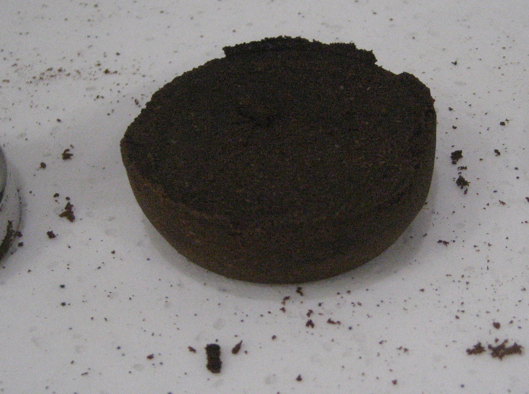

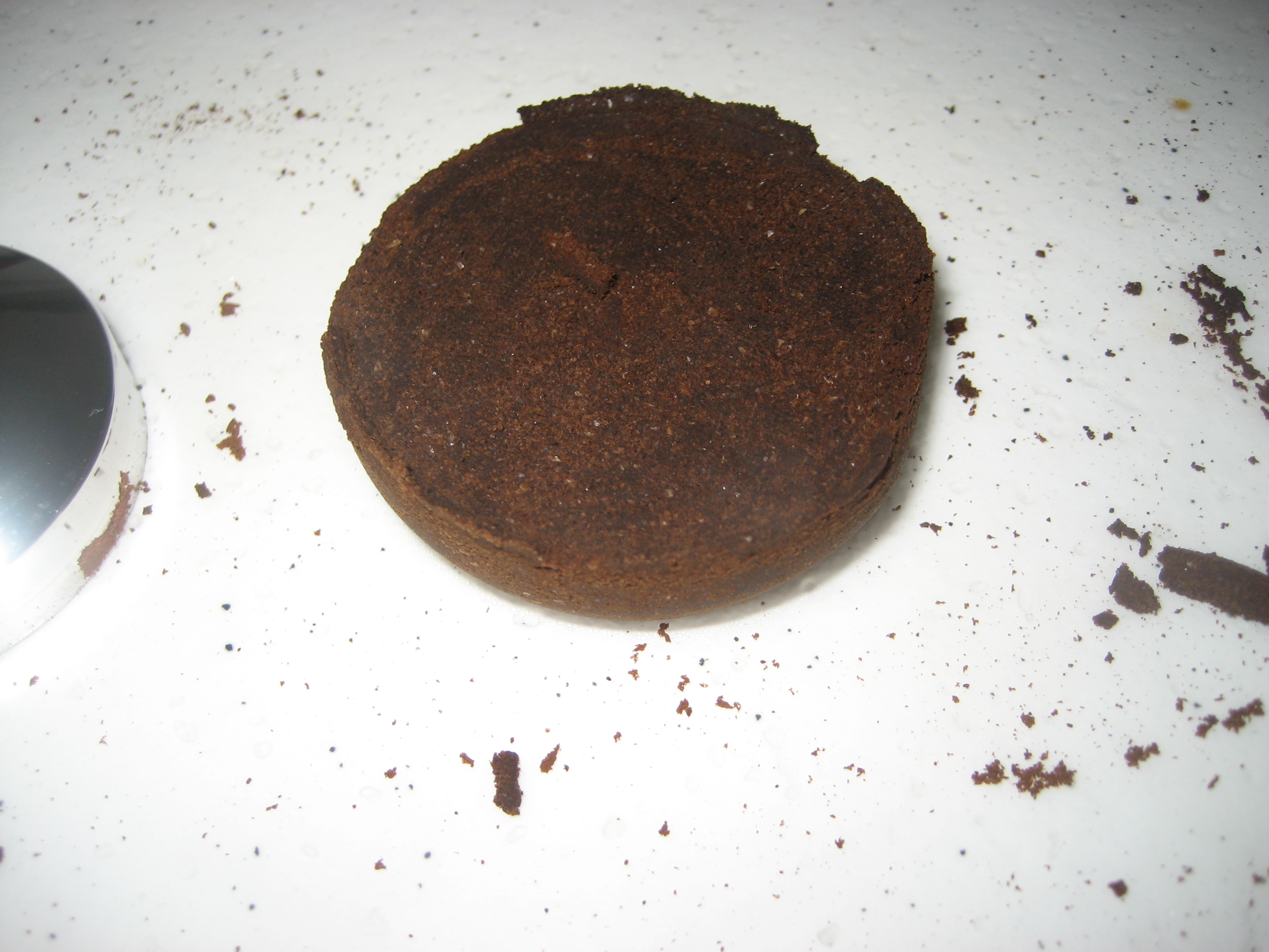

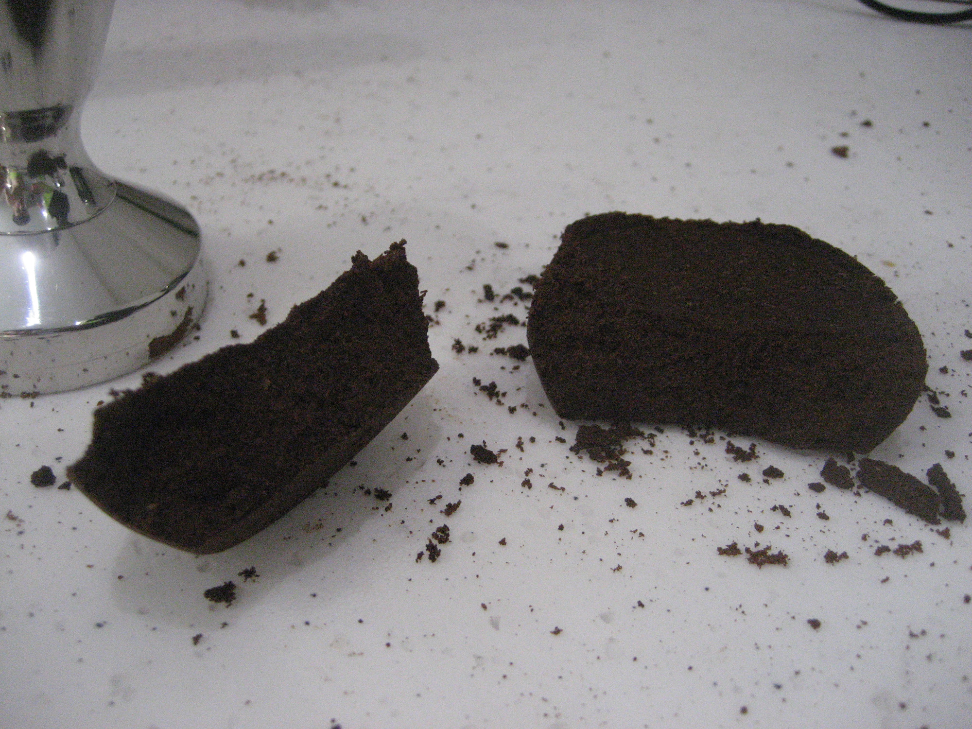

Утром делал всё, как на моём видео, но закладку увеличил, думаю, меньше, чем на полграмма. Результат: крема полностью отсутствует, отпечаток болта на таблетке более отчётливый, но когда я снял рожок, в корзине была вода. То есть, 1 мм воды, под ним - плотная, совсем не рыхлая таблетка. Таблетка "вытряхнулась" из рожка, при падении обломились лишь края. Специально разломил её пополам. На фото - верх таблетки. Что можете сказать?
Экспрессо: Думаю, что дело в зерне и кофемолке. 1. Состав этого паулинга классик известен? 2. Они ставят на пачке дату обжарки или что-то типа "produced and packing" + конечный срок годности? Если последнее, то реальная дата обжарки может быть какая угодно.
Увеличивая закладку (в стандартной корзине, когда уже отпечаток болта виден) крема не добавишь, наоборот будет пробивать и лить мимо таблетки. Еще - в видео типичный результат с магазинным кофе, попробуйте пачку от свитбинз, раз они у вас под боком, тогда хоть с кофемолкой определитесь в ней причина или нет.
Если при уменьшении дозы и помола кофеварку затыкает — ничего страшного, машина не сломается, просто помол увеличивайте чуток.
decepticon: , состав: арабика из Южной Америки. Обволакивающий аромат с ореховыми нотками (врут они всё, там нотки окурков). Обжарка средняя - 3 из 5. Произведено и упаковано месяц назад. Попробую закладку чуть уменьшить (а вдруг) и, как придёт кофемолка, купить зёрна в свитбинс или тревелерс кофе.
Экспрессо: У Трэвелерс очень неплохая Эспрессо-смесь №1, главное, чтобы была свежая. Во вкусе присутствует существенная, но приятная горчинка, явно ощущаются нотки грейпфрута, в том числе и в послевкусии. Очень сложный и приятный вкус. Вы пока, прессостат не трогайте. Основные Ваши проблемы во вкусе в первую очередь не от температуры, а от неравномерного распределения. Дождитесь кофемолку, темпер, вооружитесь скрепкой, чем тоньше, тем лучше и осваивайте распределение. Если будет возможность взять бездонный холдер, тоже будет замечательно - визуально сразу увидите по проливу, правильно ли была сделана закладка. Вы удивитесь, насколько отличается вкус, когда экстракция пройдет одновременно по всему объему таблетки.

Товарищи! Поскольку кофемолку я ещё не получил, продолжаю эксперименты. В вечернем кофе я ещё уменьшил помол... и о чудо! Нет былого вкуса окурков. Вместо него появилась ярковыраженная кислинка. С момента нажатия на кнопку до момента, когда первая капля коснулась дна кружки, прошло 15 секунд, оставшиеся 15 секунд кружка наполнялась. Итого из двойной корзины получилось 2 порции по 30 мл. Не знаю, как считать время экстракции: 30 секунд или 15 секунд... Капучино был гораздо вкуснее, чем прежде, но вот сам эспрессо... ни намёка на крема, из портафильтра непрерывно лилась лишь чёрная жидкость очень тонкой струйкой. Следуя логике, помол более-менее правильный, а количество кофе в портафильтре стоит уменьшить. Я прав?
