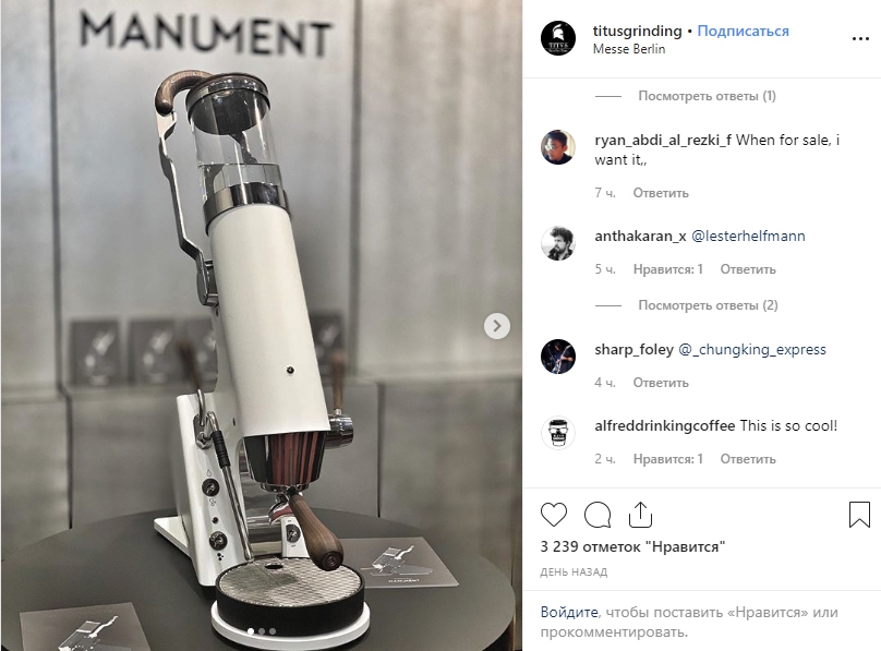

Подразумевалось, что на дворе 2019,..можно было бы хоть немного поднапрячь мозги и сделать. МD же как то смог это сделать имея крохотные возможности.....
И в чем новизна конструкции? Те же яйцы, только с наклоном... Реально было бы интересно увидеть ручной левер-двухбойлерник с пид и контролем пролива...
