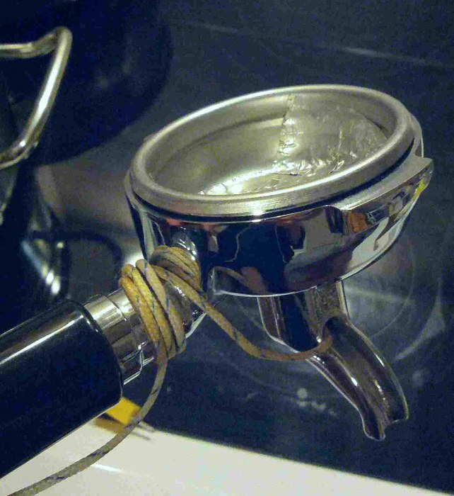

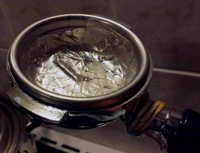

decepticon: Поделитесь опытом, как замеряли? У меня под термопару испорчена одинарная корзина. Если смотреть на нее без закладки кофе, то температура при проливе около 50 мл за 25 сек поднимается под 98 градусов (на ПИДе 108), что конечно много. Но кислота в чашке при приготовлении говорит о низкой температуре пролива. Либо измерил неверно (хотя измерял несколько раз с перерывом), либо у меня косяки с распределением и трамбовкой, хотя как я уже писал, варю всегда на бездонке и косяки трамбовки видно сразу. Либо в чем еще может быть трабл?
Shtirlitz: Больших холостых проливов не делаете случаем? Измерять надежнее всего с закладкой кофе (пусть и не идеальной) в измерительной корзине, а кончик термопары выводите на поверхность таблетки перед проливом. Ну или, как советует TMN, заклеить дно корзины алюминиевым скотчем, под скотч термопару и наделать иголкой отверстий в скотче. При измерении важнее не до какого значения подымается температура, а насколько долго она удерживается на заданном уровне - что собственно и является показателем термостабильности. В моем случае температура упала на 1 градус при проливе 60 мл через измерительную корзину с кофе.
Я выводил кончик вверх из фольги, старался что бы не упирался в сетку душа. Думаю под фольгой и над фольгой, дадут несколько разный результат. И в свое время читал, Ростислав писал о постоянно меняющейся температуре внутри таблетки, те. какой бы ни был пролив, константы там не будет. С другой стороны. Штатный термостат в гаджии 107 градусов. Вместе с преднагревом это дикая температура по итогу. Без преднагрева, при помощи охлаждающих, можно было спокойно варить не смотря на минибойлер. Ну иногда был шмкрдяк. А с преднагревом сейчас, стоит 98/88 откл/вкл и иногда могу и подпалить. Пролив через рожек с фольгой и парой, после отключения тена и выбега до 108 примерно 98. Через 30-50мл устаканивается 94-95. Надо ли мне, термостатом задать так, что бы поле выбега в рожек лило 94? Без охлаждающего. Просто мне кажется, из за геометрии тенов и бойлера, охлаждающего не избежать.

decepticon: Холостых проливов не делаю, только для разогрева чашки и после него жду, чтобы нагрелся преднагрев минимум до 70 градусов, потом делаю рабочий пролив. Корзина для замера у меня именно так и сделана, попробую провести замеры с закладкой кофе. А еще вопрос такой - в каком месте бойлера у вас датчик установлен? У меня он немного в стороне от центра бойлера, думаю о переносе на середину в район трубки подачи воды в группу.

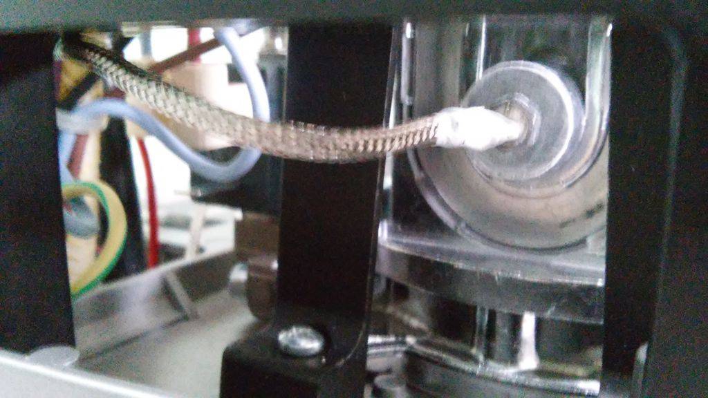

Shtirlitz: У меня то все просто: вместо штатного термостат вкручен болт М4 со сквозным отверстием, в которое вставлена термопара. Внутри все залито термопастой, разница температур крышки бойлера и воды - 11 градусов. А как у Вас датчик закреплен?
Shtirlitz: вы чем измеряете? Если обычным тестером, то проверьте калибровку термопары - окуните ее в кипящюю воду (100гр) или в тающий лед (0 гр) обычно если есть смещение то оно одинаковое во всем диапазоне. Так как тестер может быть не откалиброван под вашу термопару - он будет врать в показаниях и это вранье может доходить до нескольких градусов. При измерении термостабильности это можно не учитывать, но у вас, как я понял, подозрения на заниженную температуру воды, а здесь нужно по точнее измерить абсолютное значение температуры.
decepticon: Ага, судя по фото и нагугленым картинкам, термопара у вас в середине бойлера, а не на верхней крышке, как у меня. Может быть с этим связана разница в настройке температуры. У меня термодатчик на верхней части бойлера рядом крепежной осью, отметил на схеме:
VAV_12: У меня термодатчик Pt100, тонкопленочный и откалиброванный, так что температуру мерить должен точно - сверял и настраивал до 0,1 градуса по электронному детскому термометру. А потом еще для контроля крепил рядом термопару от мультиметра, показатели совпадали.
