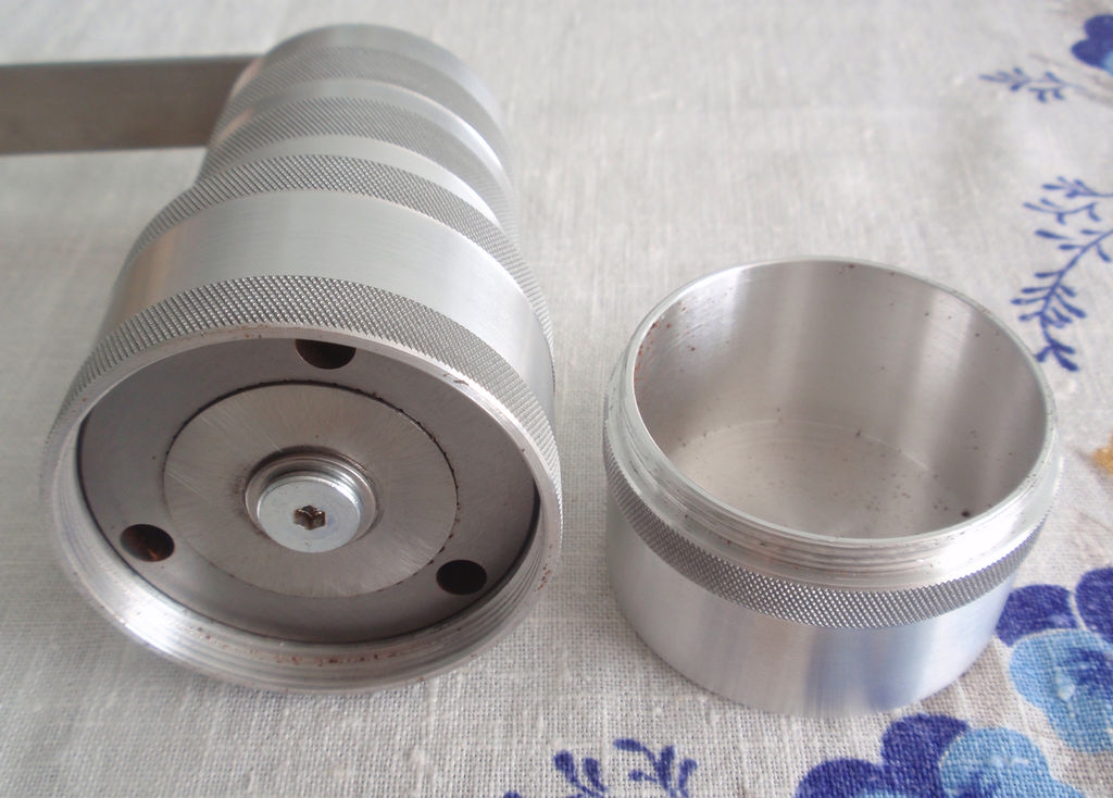

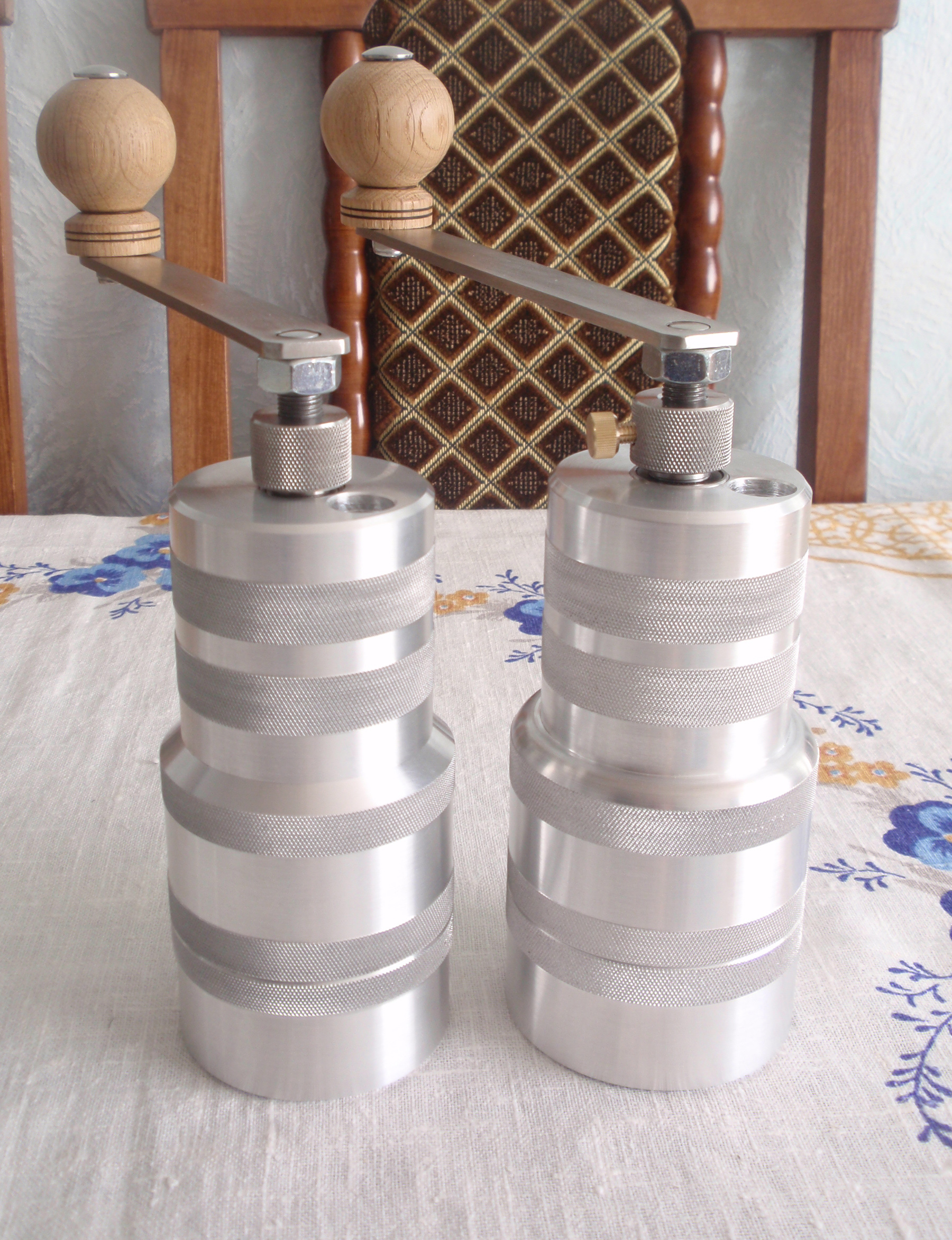

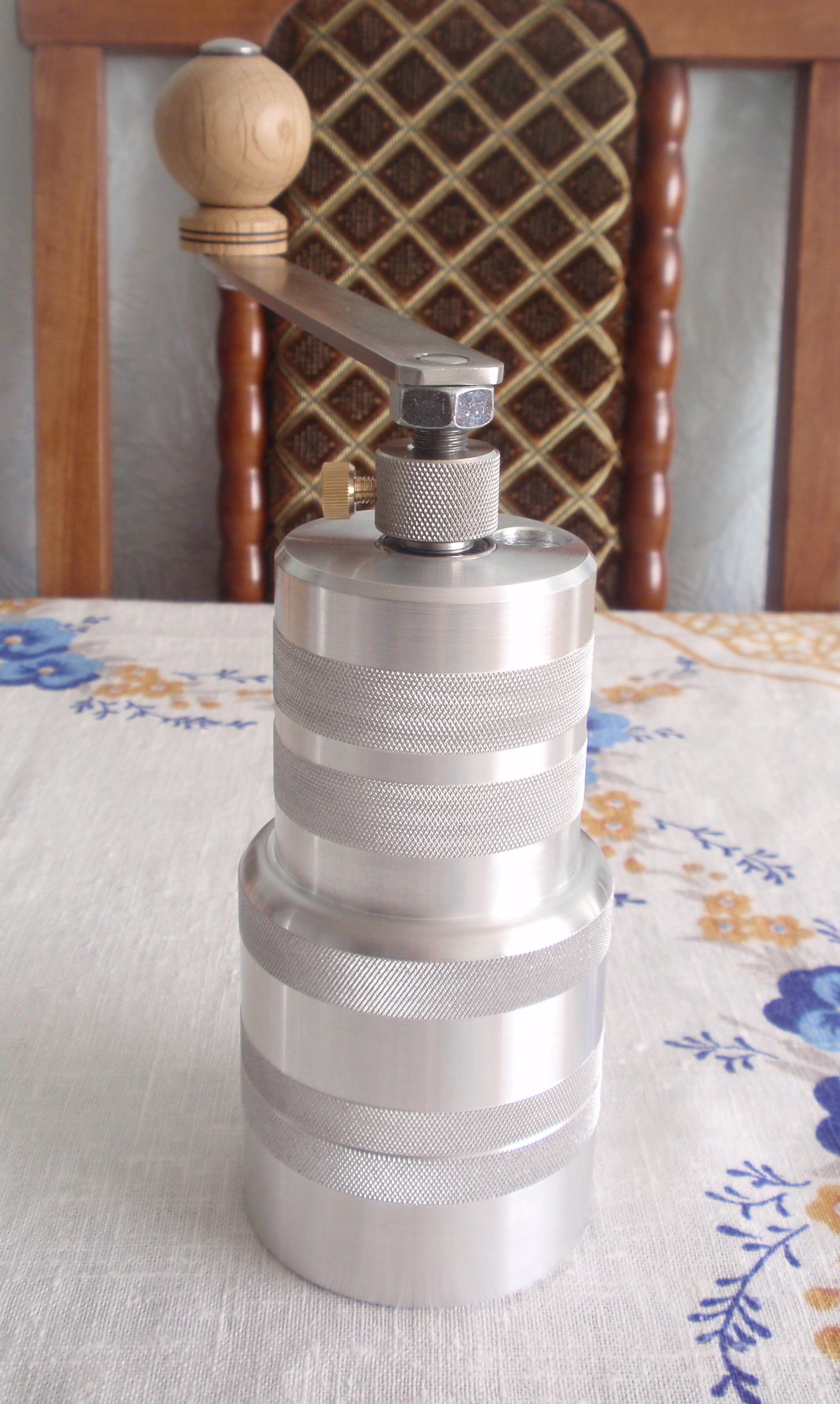

Всем, день добрый! Хочу представить к вниманию прототипы новых облегчённых кофемолок из цельной дюрали 68 и 63 мм. Кофемолки были спроектированы с учётом многих замечаний и пожеланий форумчан. Трубные из нержавейки уже войдут в историю и производится больше не будут. 47 вариант на новый лад будет разработан немного позднее. Начнём по порядку. 68 мм вариант в рекламе не нуждается и выглядит так:

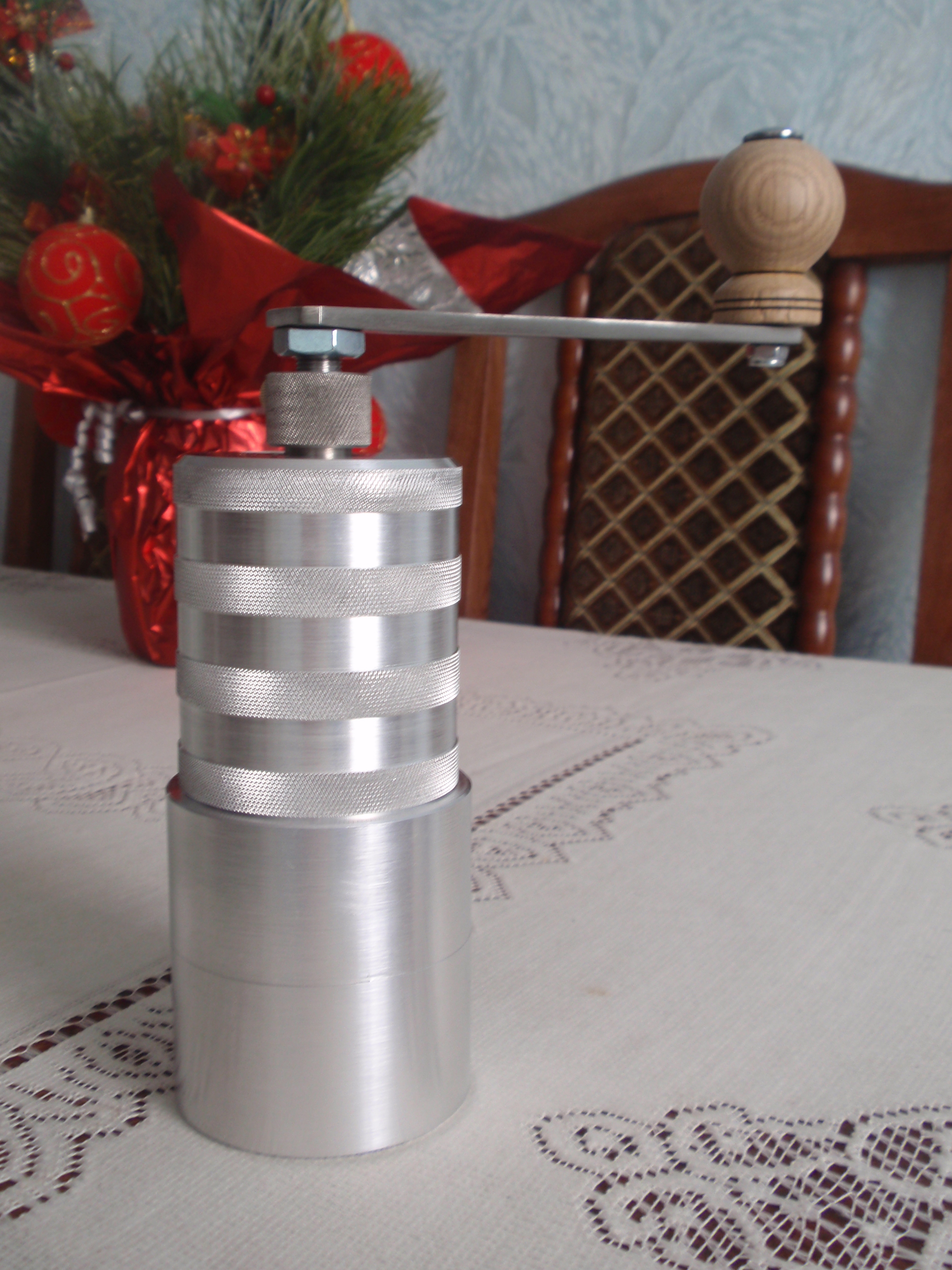

63 мм вариант является новинкой и выглядит так:

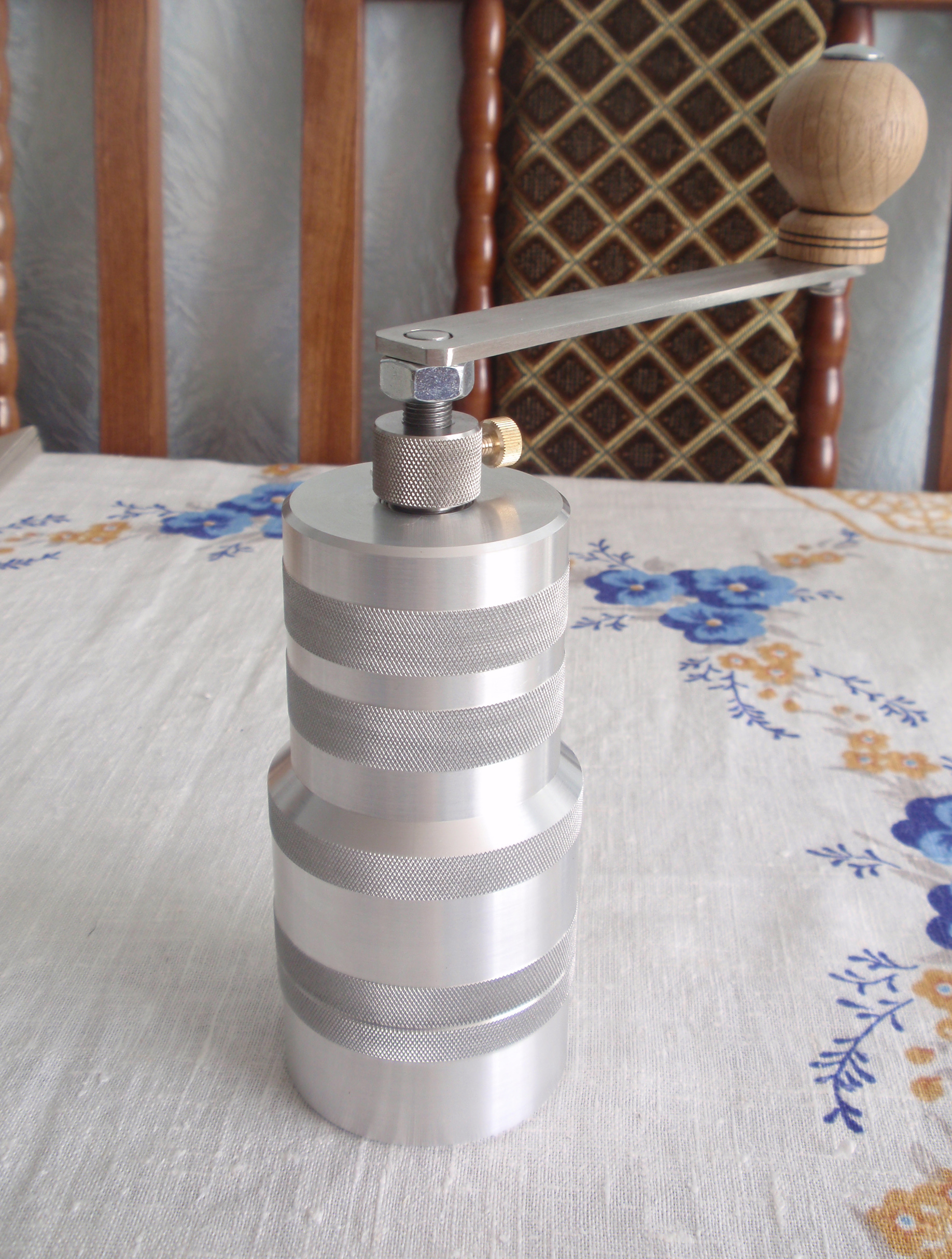

Обе молки рядом с друг другом:

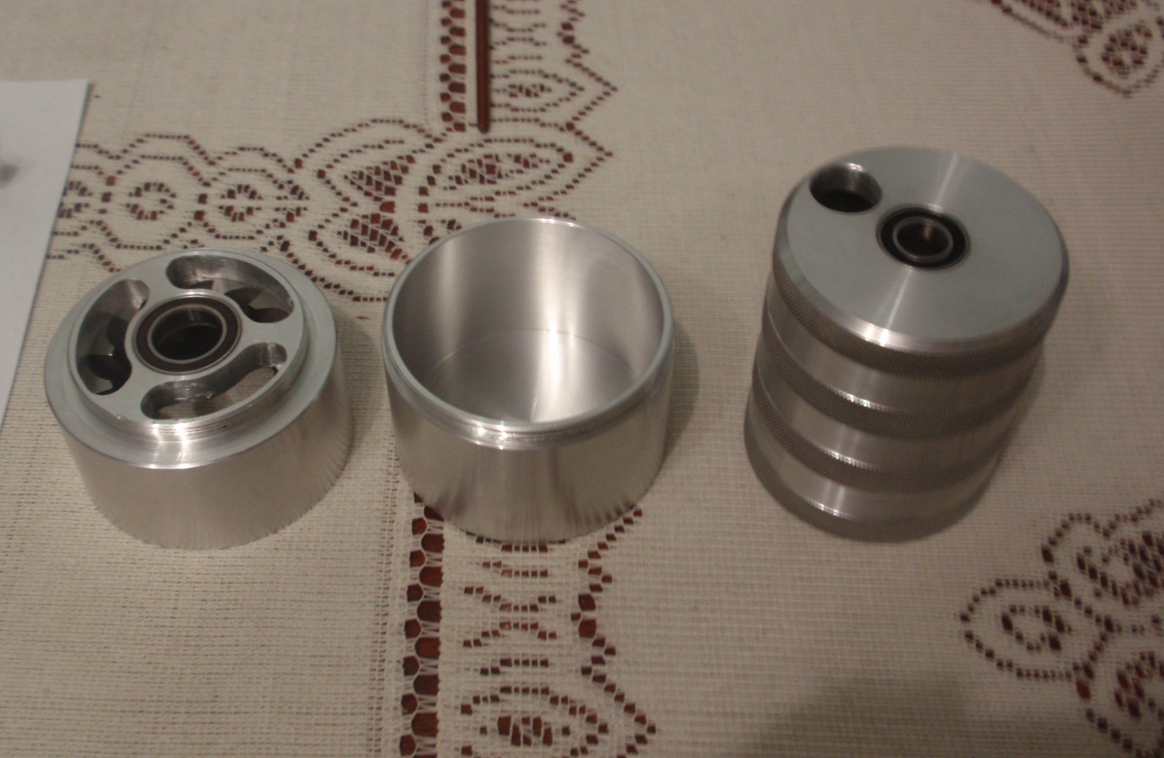

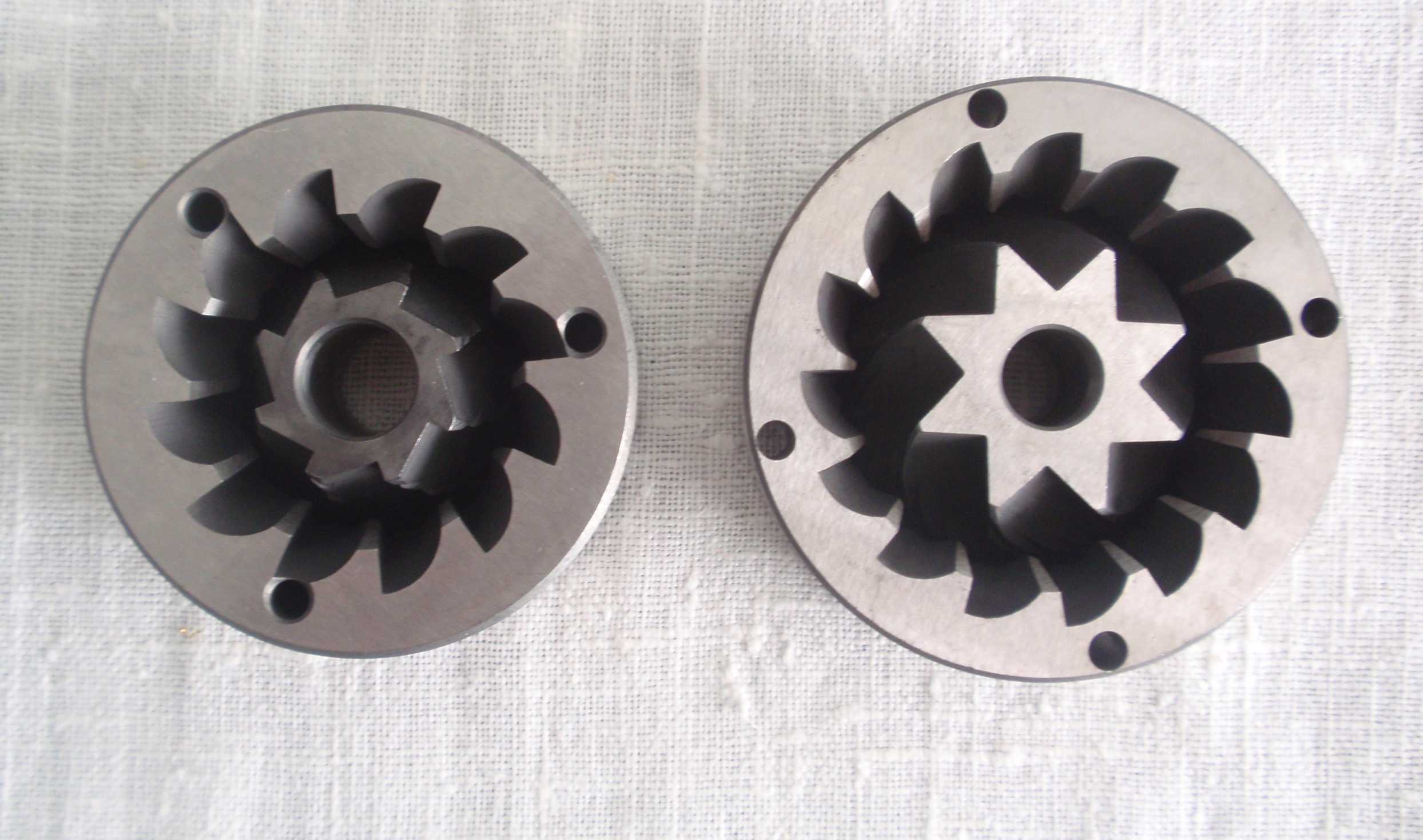

Фото жернов. Слева 63 мм, справа 68 мм.
Каковы отличия от своих старых стальных сородичей: - Вес кофемолки стал меньше. Раньше 68 весила 1.75 кг, а сейчас 1.18 кг, то есть 600 грамм она потеряла. Вес 63 мм варианта 1.08 кг. - Раньше в трубных вариантах идеальная соосность была большой редкостью, сейчас же это явление будет постоянным - Для обеспечения более удобного хвата сделана зауженность в месте хвата руки, а накатка предотвращает проворачивание кофемолки во время помола. - Резьба на валу для регулировки помола теперь с шагом 1 мм, против 1.75 ранее, что позволяет более тонко и удобно производить подстройку. - Латунный контрящий винт перенесён ровно по центру регулировочной гайки - Ручка для помола на 68мм версии удлиненна до 180 мм, против 165 ранее. В 63 версии - 170мм. В дальнейшем планирую сделать другие съёмные ручки, не прибегая к помощи гаечного ключа - Более монолитная конструкция кофемолок с минимумом запчастей На результат в чашке конечно же новая конструкция не повлияла, все улучшения были сделаны исключительно для повышения удобства и совершенства кофемолок.
Всем будет интересно услышать несколько слов о новинке 63 мм молки. Кофемолка была сделана как промежуточный вариант между 47 и 68 мм. Она немного уже по диаметру, чуток легче по весу, немного легче молоть кофе, я по крайней мере уже могу молоть на весу, не делая упор в тело. Жернова используются от кофемолок Macap. В общем кофемолка для тех, кому не хочется приобретать 47мм вариант, а на 68 силёнок чутка не хватает то это как бы является золотой серединой. По вкусу с 68 отличия особого не заметил, при правильном подходе он одинаков. Собственно пару шотов сделанных из под обеих кофемолок. Вот после 68:
Вот после 63:
Сорт кофе использовался Бурунди АА обжарки city, доза 13.5 грамм.
PS: Те кто остался в очереди на 47, может по желанию заказать 63 вариант, ну или по прежнему дожидаться 47 версии. Кто стоит на данный момент в очереди на 68 и хочет поменять свои желания, просьба написать в лычку. Отдельных очередей теперь не будет, а будет одна общая. Также по желанию можете предлагать свои предпочтения в изготовлении конкретно под себя, например по другому сделать накатку, либо вообще её не делать, сделать длиннее ручку и т.п. Кто хочет чтобы для него изготовили кофемолку по такой же конструкции, но из нержавейки либо титана, также заранее предупреждаем через лычку, но будьте готовы выложить гораздо больше денег за материал и работу.
Я вижу сообщения Очень нравится! Особенно - заужение диаметра молки в месте хвата. Очень полезное нововведение, на мой взгляд. Из минусов - чисто эстетически (для меня по крайней мере) молка стала выглядеть не так монументально, что-ли... Свою 68-ю я могу, при случае, метнуть в голову врага , твердо зная, что с мылкой ничего не случится... А эту - побоялся бы... Вопрос к автору: цена на молки останется на прежнем уровне?
А вот это зря. Как раз новая версия практически монолит и стенки толще. А вот что с нержой ничего не случится при метании во врага я бы так не был уверен, всё таки вес почти в 2 кило даст о себе знать, да и не нужно такие вещи вообще ронять Да и я же написал, кому хочется чтобы молкой крушить врагов и чтобы её нашли когда то археологи то вариант из нержавейки в силе , но только цена материала и работа дороже естественно будут.
Цену удаётся сохранить практически той же - 235$. Mikel:
А диаметр в месте хвата какой?
Диаметр 58 мм что на 63, что на 68. Aleksey Moskalyov:
Еще вопрос, дюраль не пачкает руки? Сроки изготовления теперь уменьшиться?
Дюраль абсолютно не пачкает руки. Это довольно твёрдый сплав, практически наравне с металлом. Как ещё дополнительная опция, можно покрыть порошковой краской по выбору. Сроки надеюсь уменьшатся, время покажет. Это только первые подогнанные экземпляры.

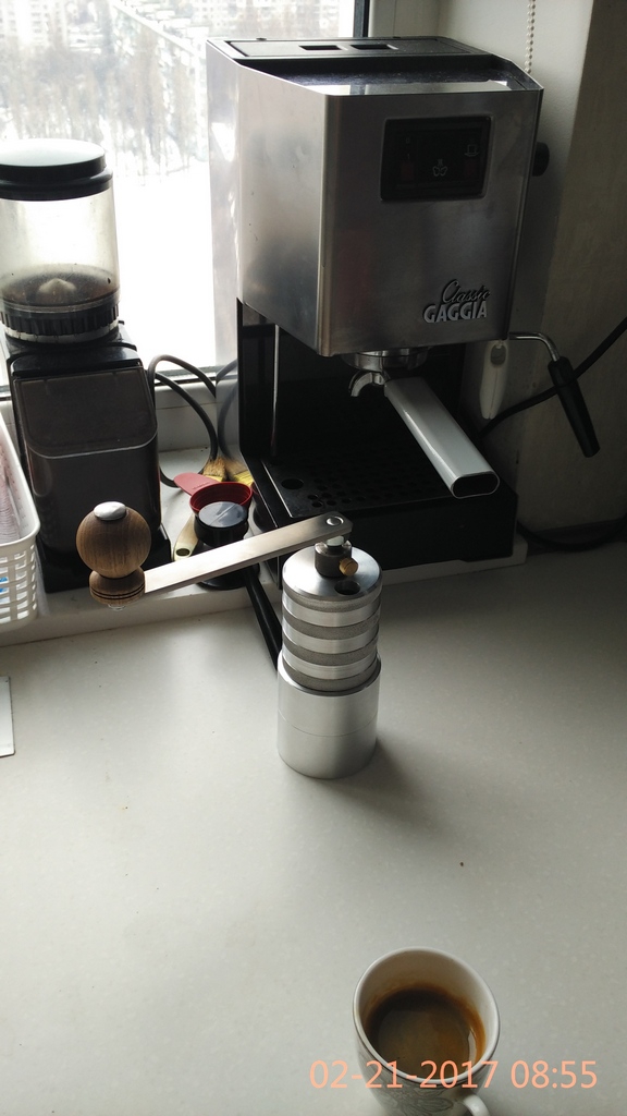

Хочу написать отзыв. Пользуюсь молкой в обновленном варианте порядка двух месяцев. Могу сказать за это время электро молка Саеко включалась ровно два раза. Где то через месяц после получения от Виталия молки, тоесть к помолу привык ручному. Приготовил эспрессо и неприятно удивился для чистоты помолол еще раз результат улучшился, но всеже не то. После этого электро стоит без дела. К справедливости стоит отметить что помол и там и там на мой субъективный взгляд приблизительно равен, а вот процент кофе что попадает в чашку от предыдущих помолов у ручной в разы меньше это обнаружилось во время очистки саеки начистил я как минимум на еще одну чашку. Отсюда и замечательная разница во вкусе. В общем молкой очень доволен. Накатка очень кстати в руке лежит очень удобно. Еще хочу сказать что как для меня подстроечная шкала мега удобная штука особенно в первые месяцы когда подбираешь помол. И насчет ручки - на 63 жерновах стандартной ручки вполне хватает как для эспрессо, а вот для турки желательно подлиннее или чтобы это делал кто то другой
Нет я не клон кого либо я вполне реальный покупатель который смог осилить всю ветку и являюсь обладателем тестового варианта в дюрали. Впрочем те кто умеют могут с легкостью определить что я не из Харькова.

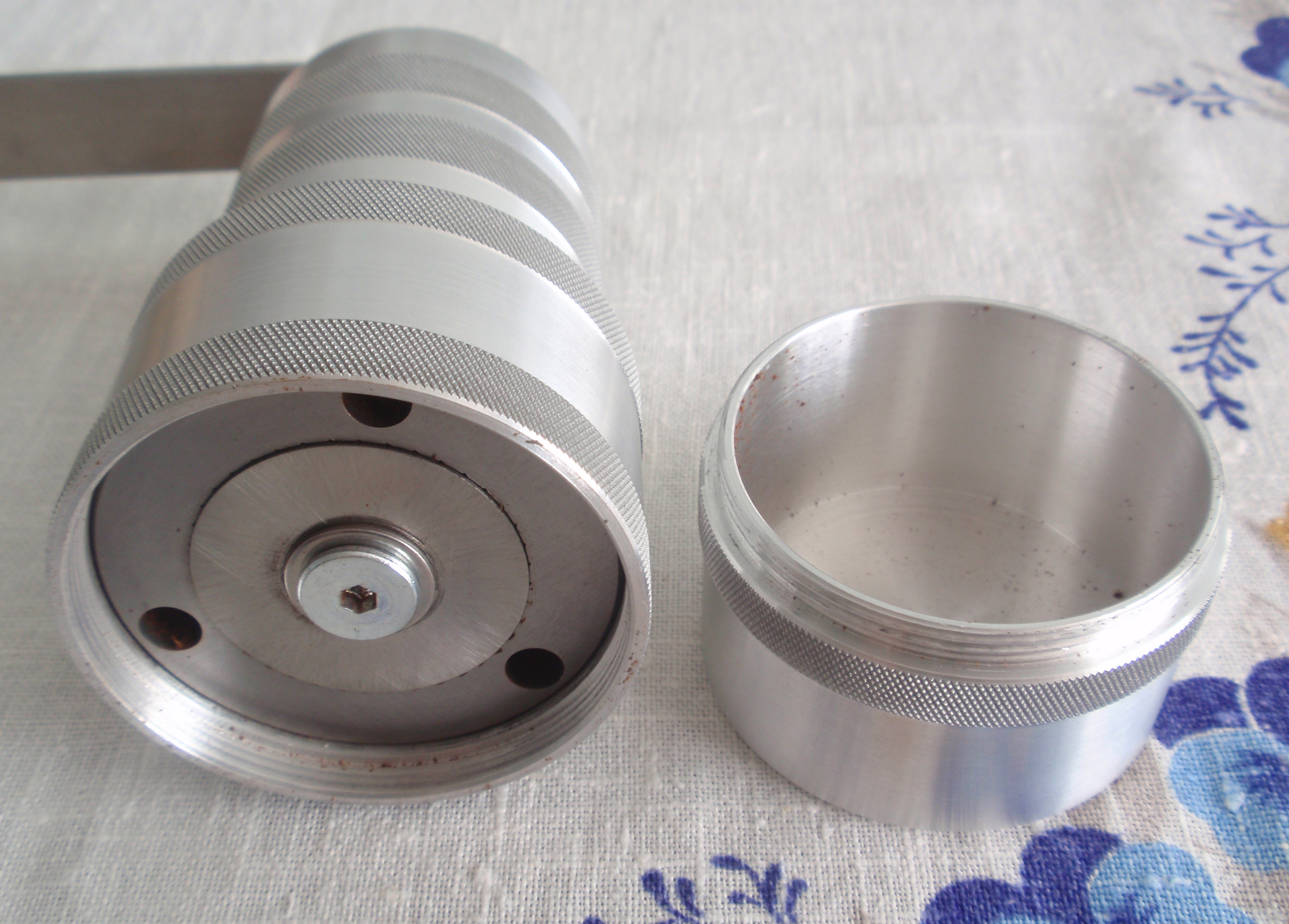

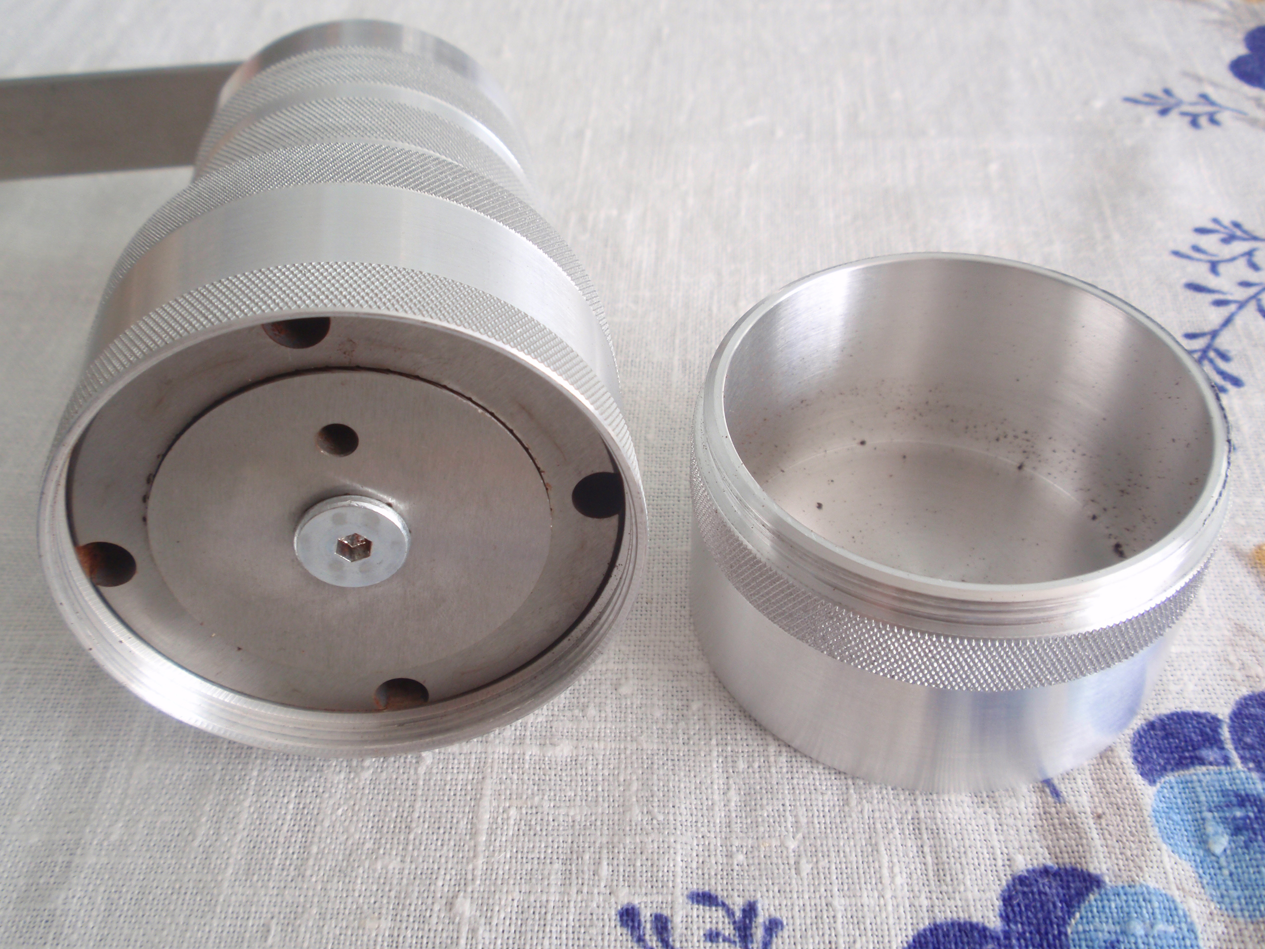

Регулировка занимает от 5ти до 10ти секунд. И еще от себя бы хотел добавить что для тех кто захочет посмотреть как молка устроена ВНИМАНИЕ!!! На той части молки там где жернова левая резьба и откручивается по часовой стрелке.

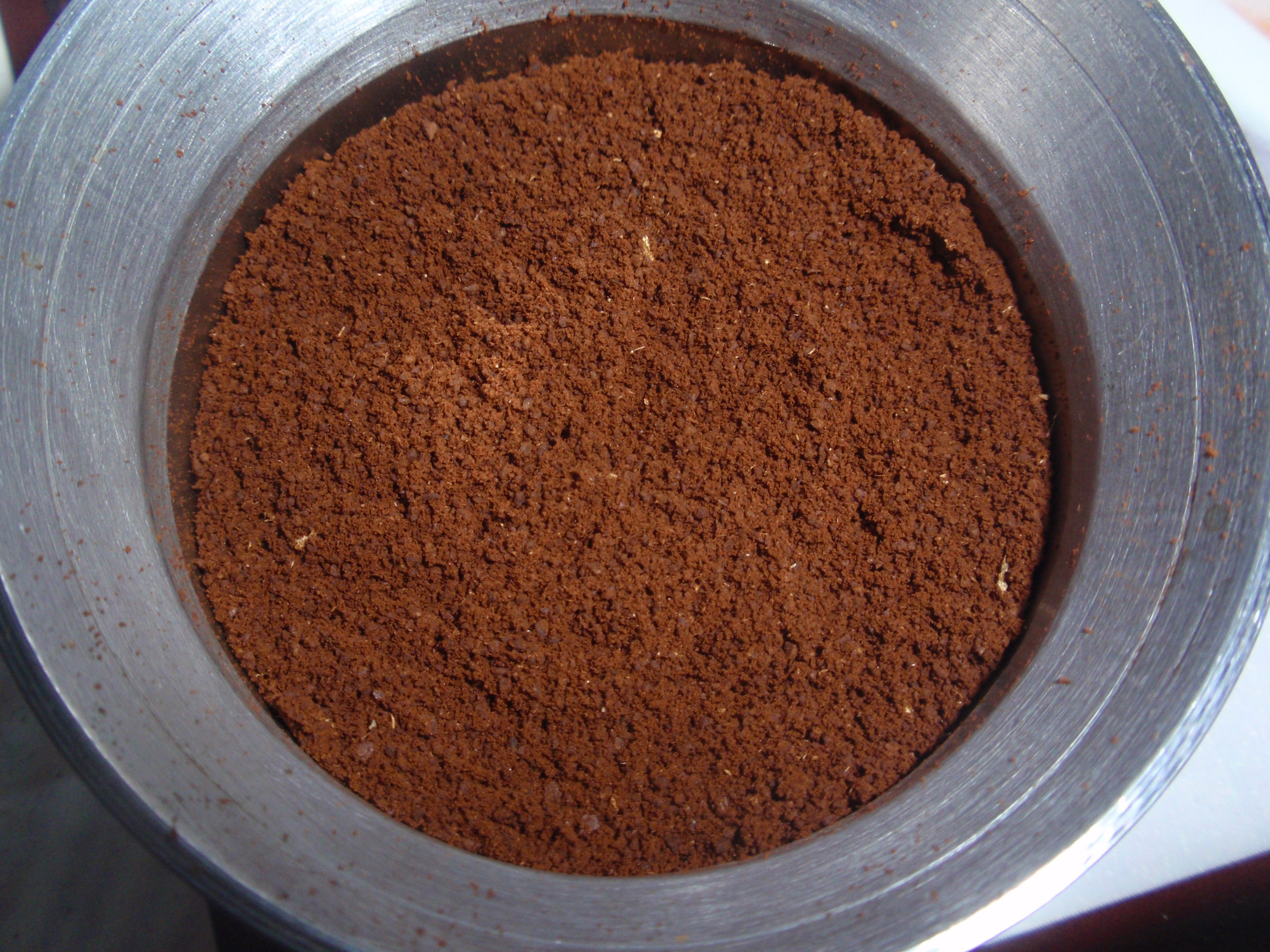

Автор уже сказал, что не пачкает. Меня вот другое интересует, насколько легче крутить 63 молку по сравнению с 68? И по минимальному помолу. Новая 63 молка так же может молоть "в муку", как 68 или все-таки помол чуть крупнее, ближе к 47 молке?
Корпус руки не пачкает совершенно а вот нерж без насечки удержать я думаю это еще то занятие. Помол можно организовать в муку, но это очень как по мне трудоемкое занятие. Для муки я как в начале собирался сделал бы себе подставку под углом из дерева так как основная трудоемкость это удерживать молку даже с насечкой, а не крутить ручку, для эспрессо я молю на весу без упора главное задать соответственный ритм кручения чтоб не было затыков. У меня так же есть молка Ереванского завода как выкладывал Виталий где то между первой и 75й страницей вот она мелет идеально в муку, но стоять и маслать в течении минут так 7-10 это выше моих сил и желаний она была увезена на дачу где к ней в комплекте есть шуруповерт. А на этой молке мука получается может за минуту может за полторы, но это всте таки не 10. Разница вобщем колосальна и я не молол 68ми жерновами, но думаю для турки 63 самое оно.
Понятно, но вот вопрос: "мука" ли это? 47 молка мелет очень мелко, но, насколько мне известно, 68 выдает реальную "муку". Хотелось бы понять, ближе к какой молке в этом смысле 63. Сразу выношу за скобки вопрос о надобности в таком помоле.
