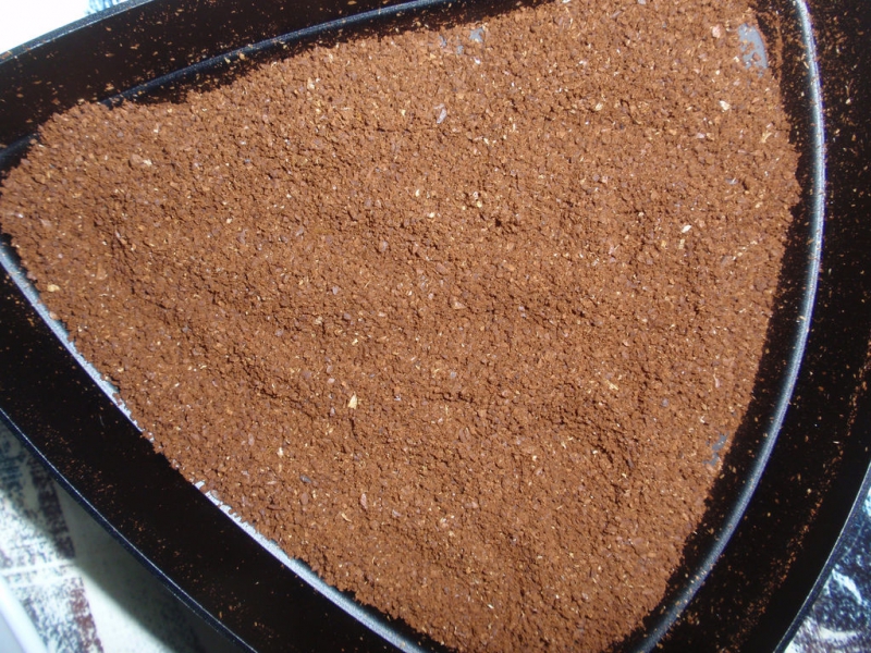

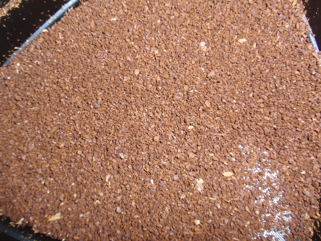

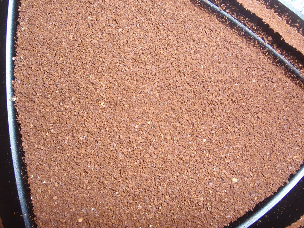

Всех приветствую! Давненько не проводились никакие сравнения и тесты, хотя уже практически и сравнивать нечего, но все же появилась возможность провести ещё один эксперимент. Волей случая в подарок мне достались всем известные сита "Kruve"
В комплекте всего два сита на 400 и 800 микрон. Для сравнения решил использовать одно сито на 400 микрон для того чтобы сравнить на сколько по разному пылят кофемолки на 63 и 68 мм при одинаковом зазоре. В качестве отправной точки решил использовать зазор в 2мм и для большей точности отмерял их штангенциркулем. Доза кофе - 18 грамм

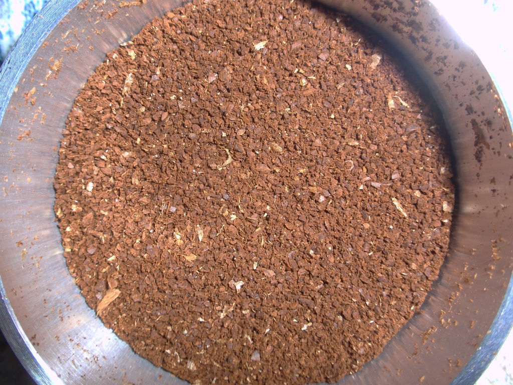

Первой проверил 63мм вариант. Вот так выглядит помол до просеивания:
Наиболее интересно было бы знать из скольки изначальных граммов зерна получилось 3,62 грамма пылевидных фракций. Иначе информация про 3,62 грамма будет не очень ценной.

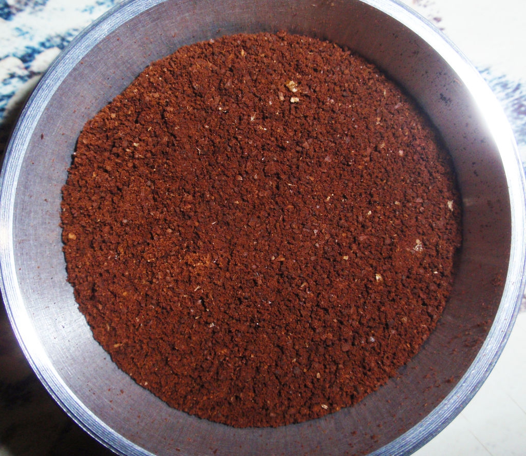

После просеивания кофе из под обоих кофемолок заваривался во френч-прессе. На вкус каких то явных отличий не было, напиток был чистый на вкус в обоих случаях и не было характерного привкуса переэкстрагированных пилевидных фракций (в случае без просеивания). Как небольшой вывод можно сделать, что всё таки больший диаметр пылит меньше и предпочтительнее для любителей заваривать кофе фильтровым способом, но если имеются сита то вся разница сводится на нет, а остатки пылевидных фракций можно заваривать в эспрессо:) В целом сита вообще интересно влияют на результат и совсем не обязательно иметь их весь набор, единственное немного заморочно всё это пересыпание из ёмкостей, поэтому может надоесть.

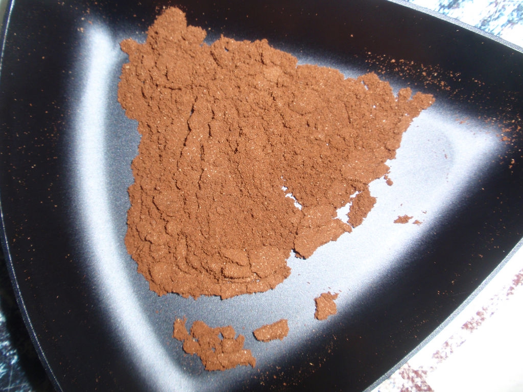

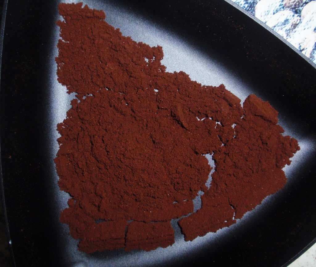

Количество пылевидных фракций после взвешивания составило - 2.67 грамма
У меня после "Джолли" из 34 граммов на сите в 600 микрон отсеивается 4 грамма. Правда, жернова я не выравнивал (а надо бы). То есть, в общем, 68 коника BJ дает примерно столько же "пыли", что и "Джолли". Ну, чуть побольше, но не радикально.

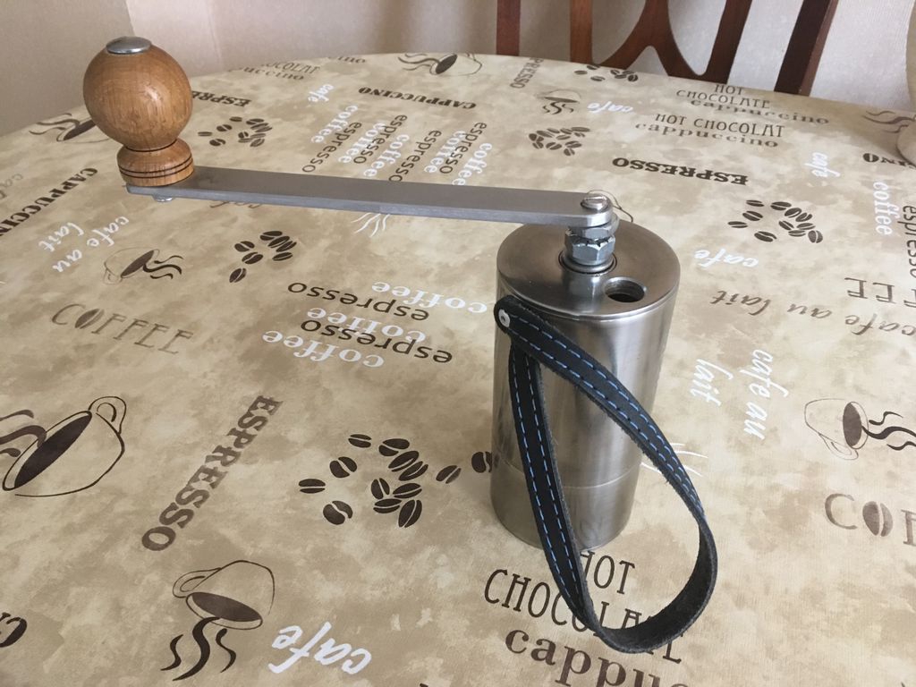

Получил свою молку от Виталия, с первого шота попал в помол для одинарной корзины
Доволен!
Обнаружился неожиданный бонус, у меня для Lido есть вот такой дозатор, который накручивается на их контейнер с молотым кофе, очень удобно пересыпать в корзину.
Так вот, он отлично накручивается и на контейнер молки от Виталия, как выяснилось.
Там резьба чуть меньше, по моему, но до конца накручивать необходимости как бы и нет. А пересыпать куда как удобнее, так что буду активно использовать.
Одно дело смотреть картинки на мониторе, другое дело держать в руках. Кофемолка великолепно сделана, это уже даже не фабричное изделие, а "крафтовое".
Варил пока только на La Pavoni. Помол подобрал быстро, отдельно хочется отметить удобство регулировки помола, плавная и с большим диапазоном.
Как в сказке про золотую рыбку.. Первый раз смолол на "единичке", намертво заткнул машину, минут 10 не мог продавить . Второй раз сварил на "тройке", также безуспешно. И вот поставил "шестёрку" и получил.. тягучий, густой, с обильной крема, эспрессо.. Отлично. Я вообще эспрессо пью не часто, в основном предпочитаю молочку, но тут реально был вкуснейший (Рождественская Смесь от "Tasty"). Сварил несколько раз, получал аналогичный результат. С Quamarом, напиток такой плотности получался только на помпе.
В помоле отмечу фактическое отсутствие комков. Усилия при помоле, даже на "единичке", оцениваю как умеренные. Для помола 14 грамм, на "шестёрке", потребовалось всего 12 оборотов ручки. На мой взгляд, ручка очень удобная, оптимальной длины.
Вообщем, по результатам тестирования кофемолки от Виталия, стал подумывать, что лучшая для меня связка оборудования, это La Pavoni Europiccola + BJ 68. По результатам моего знакомства с кофемолкой, определенно рекомендую. Виталию спасибо !

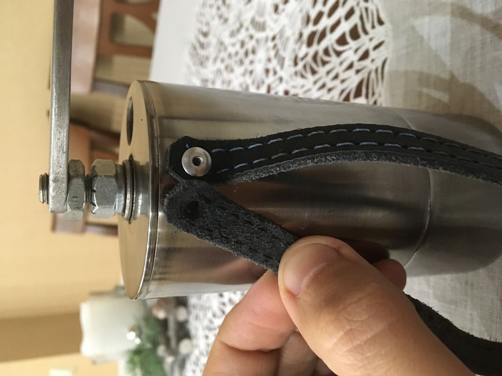

Берете заклепочник и подходящего диаметра заклепку, и устанавливаете ) Если это для вас непонятный набор слов, то с молкой идите в любой автосервис и попросите починить ))
я понимаю, что по идее туда надо поставить заново заклепку но, покрутив так и не понял как именно это сделать
SUPER: Виталия попытался набрать - безрезультатно. Поэтому подожду пока он зайдет на форум Крутить без ремня сложно очень. Ведь это самая большая версия. Но буду приспосабливаться пока не починю
Заклепка устанавливается специальным инструментом - заклепочником. Вам нужно найти, у кого он есть. В автосервисах, например, почти всегда есть. Или можно прийти с молкой в магазин типа Obi или Leroi и втихаря там поставить заклепку нахаляву )))
