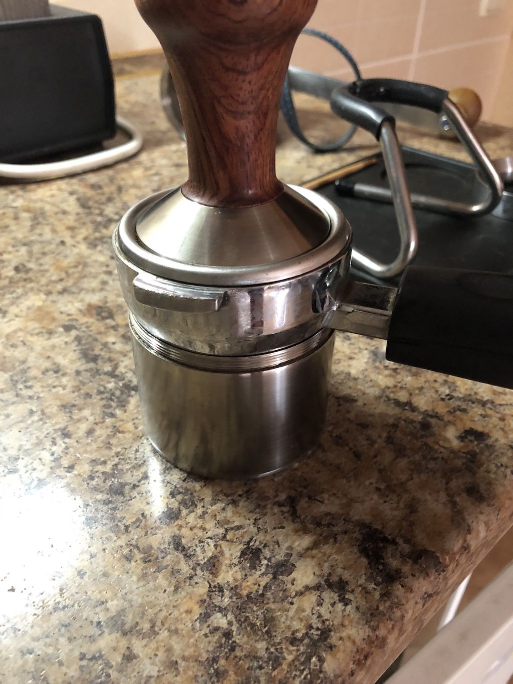

Когда мелю я изо дня в день - все получается как и должно быть с помолом кофе
когда пробует молоть жена или ребенок - у них это выходит с большим трудом, и в результате помол получается другим. Более крупным. При одних и тех же регулировках
при чем на столько крупнее, что даже темпер торчит при трамбовке на более чем 2мм кофе соответственно тебе рекой от чего так происходит?
Скорость сильно очень влияет на результат. Зерна могут колоться или резаться, на это влияет скорость, образовывается разное количество пыли и т.д. Я это хорошо прочувствовал на 68 молке, которую надо резко и быстро крутить, чтобы не затыкалась. Так вот когда реально быстро крутишь - картина мира сильно меняется.
Не-не, я не говорю, что надо именно быстро. Надо равномерно, во всяком случае я для себя так определил. Может гуру скажут, что нужна какая-то определенная скорость...
hAKER.: не обязательно быстро, главное равномерно. А уже от скорости вашего помола будет зависеть размер фракции, поэтому не изменяя величину помола при разной скорости получаем разный пролив. Надо стараться без затыков молоть с одинаковой скоростью. Я для себя заметил, чем меньше скорость вращения тем мельче(возможно и равномернее) помол.

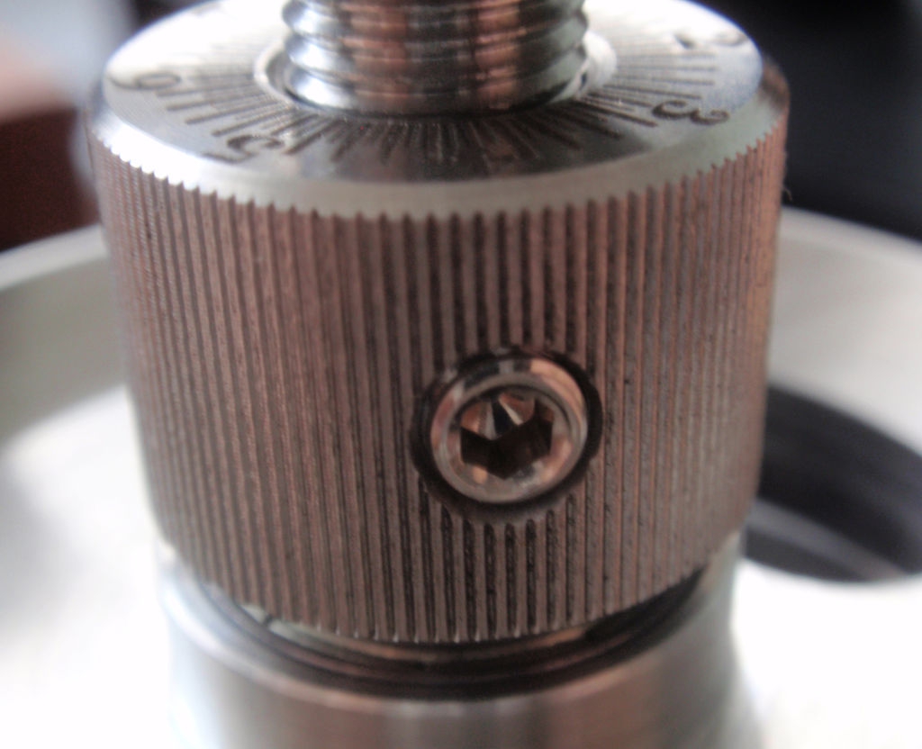

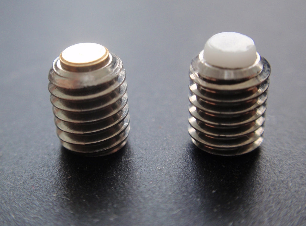

Всем, привет! Предлагаю, как дополнительные опции на выбор, пару новых позиций. Теперь вместо латунного винтика, который нужно было притягивать рукой, можно по заказу установить установочный винт из нержавейки и латунной вставкой на конце. Притягивать нужно будет шестигранничком, это если для кому то силы пальцев рук не достаточно. Также пробовал винт с фторопластовой вставкой, но она оказалась непрактичной, т.к. фторопласт плохо фиксирует и быстро разрушается.

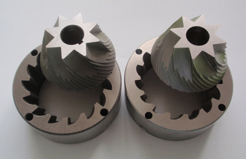

Также добавились к выбору новые жернова 68мм. По заявлению производителя эти жернова более качественно обработаны и сделаны из лучшей стали, что на 70% больше ресурса по сравнению с обычными жерновами. Также заявляется, что им не нужна практически притирка. Цена их выше на 15 евро, соответственно кофемолка будет дороже на 15 евро. Ещё у них менее агрессивная заточка, рассчитанная на однофазный двигатель, что должно способствовать меньшему усилию при перемалывании. На ощупь средний жернов более качественно и острее заточен. Из этой серии есть жернова на 71 диаметр и 63 (полная копия жернов маззер). Как соберу и опробую кофемолку то позже скажу какие отличия на практике. Слева жернова обычные, а справа новые:
а новые 68 можно будет поставить вместо старых 68?
Можно, но самому не советую этим заниматься. Да и давайте сначала испробуем их для сравнения. Mihail152150:
а он с латунным не взаимозаменяем? может просто стальной винтик плюсом докладывать?...
Конечно, туда можно поставить любой винт с резьбой м5 и фиксировать. Дополнительно докладывать только за +2 доллара, т.к. этой спец винтик стоит именно таких денег.
Я так понял, латунный винтик в магазине просто так не купить?.. Если так, собственно вопрос: можно ли заказать сей винтик вместе с регулировочной гайкой с делениями помола на старую кофемолку и, если, можно, то почём?..

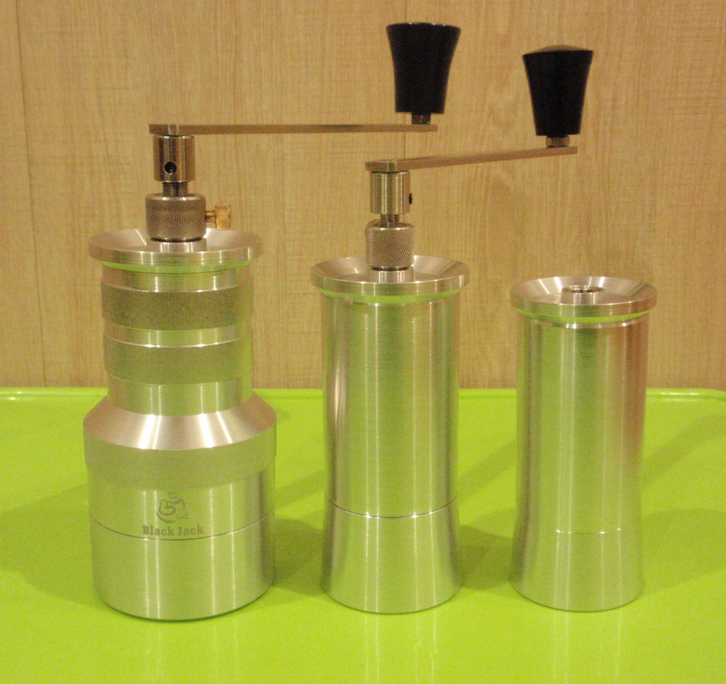

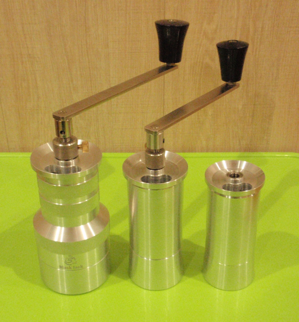

Виталий, вы вернулись к первоначальным молкам (дизайн стакана) с ремнем?)) Стакан в 47 новой и 38 полностью голый, без накатки и никакого упора под пальцы?
Laz: Цены на 63 и 68 не менялись, цена зависит от материала и типа ручек. Всем заинтересованным за подробностями в лычку или на почту. Цена на обновлённую 47 - 190$, на 38 - 170$
