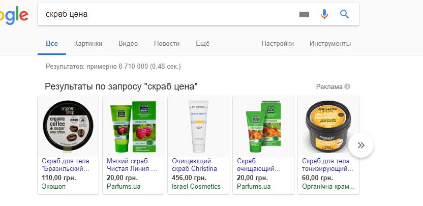

maikl5301 написал(а) ... Кофейный жмых продают даже, чуть ли не дороже самого кофе ))
В состав скраба, на сколько я понимаю, входит не только кофейный жмых.
Zorg: осторожнее с этим. Может развиться сильная аллергическая реакция на такие скрабы. Кроме того частички натурального скраба не только сшелушивают частицы отмершей кожи, но и повреждают здоровые.
