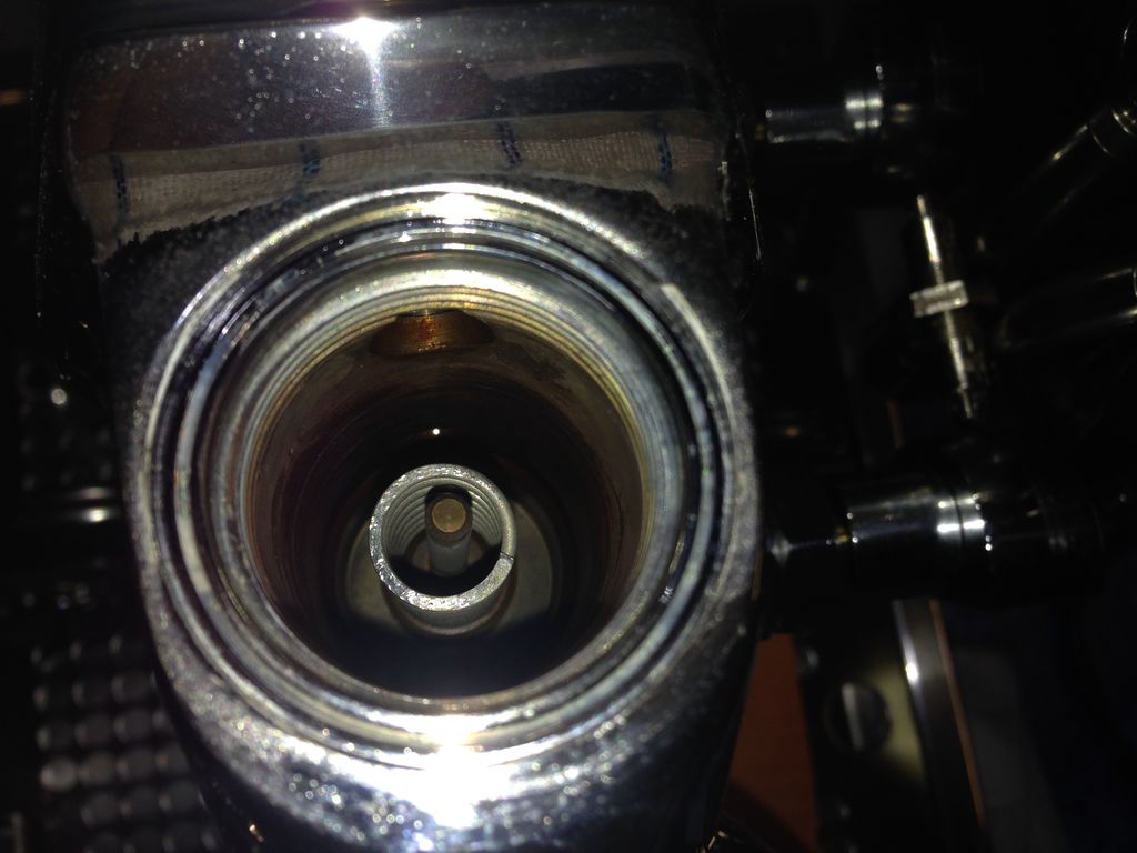

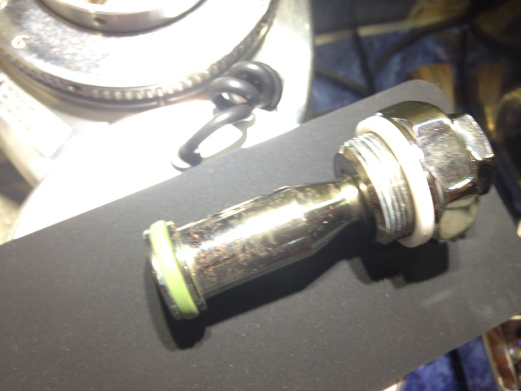

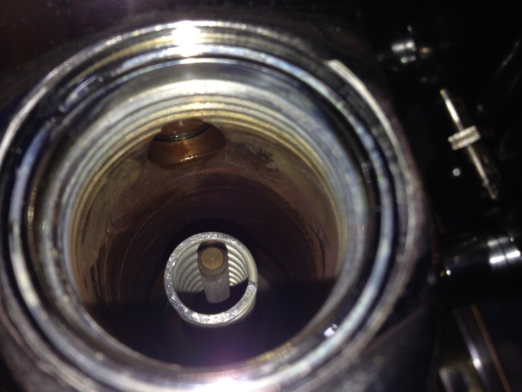

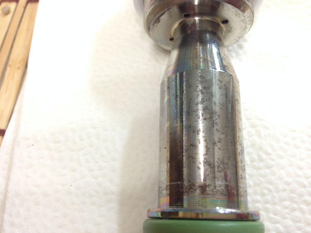

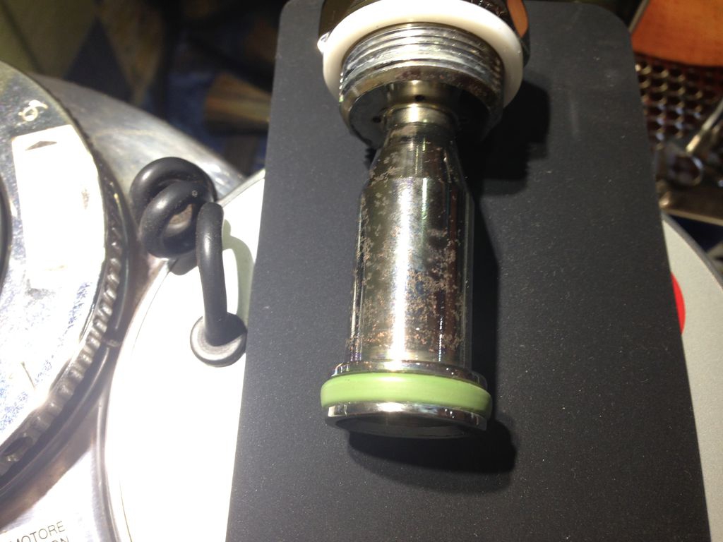

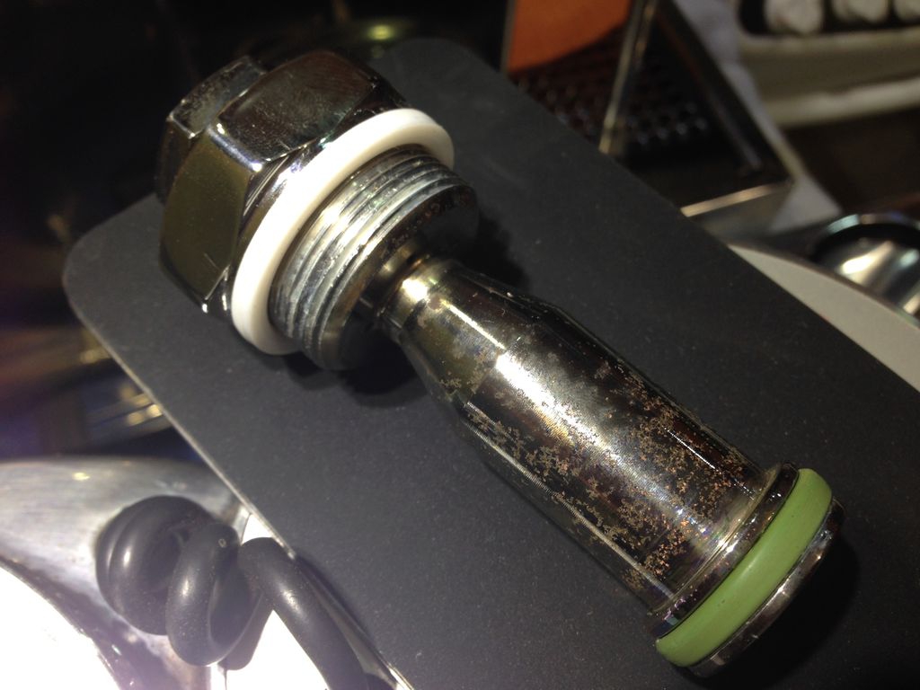

Вот открутил сегодня грибок. Никакого налета после полтора года эксплуатации. На хромированной поверхности есть точки как бы коррозии вроде хрома. Поверхность гладкая. Пытался сделать видео под светом, наверно лучше днем на солнышке если будет.... Внутри группы чисто.
Декальцинировать смысла нет. Хром слезает, это естественно, причем при декальцинации (от кислоты) еще быстрее. Если посмотрите в рожке под корзиной, он уже почти весь слез.
Да...увы вы правы. Не совсем но слазит сильно. Что ж это за хром такой? Помню на Яве был хром так хром!!! А медь с кофе в итоге будет контактировать.... Чернеть медь будет. Там где кулачок трехходового клапана уже все черное.
Значит..."не ссы, малыш"..? )) Михаил, вы как всегда, по доброму лаконичны...за что уважаю....;)))))
Значит...не хай себе облазит и чернеет....главное иногда делать бекфлэш со средством и не дай бог, грибок зарастет-твори декальцинацию....(юмор беззлобный)
