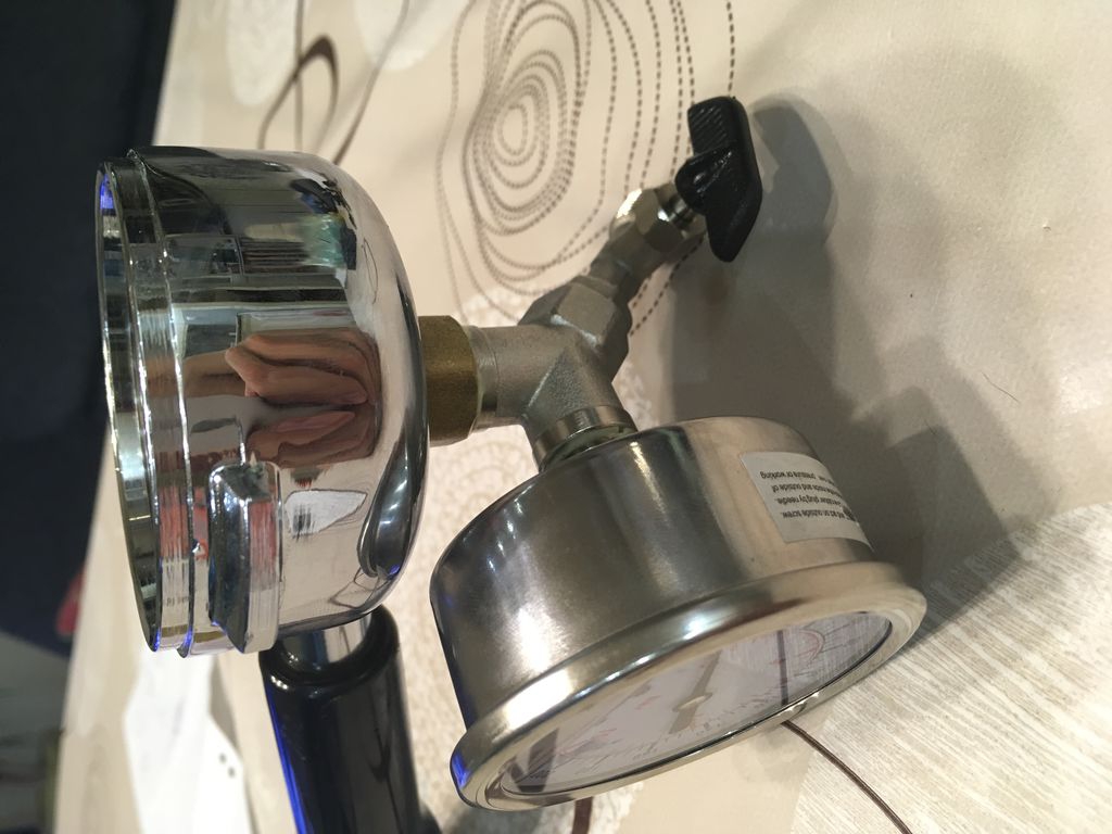

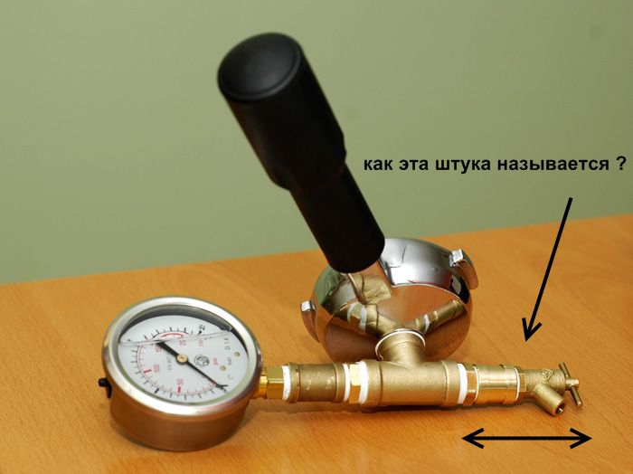

Это тумблер (регулятор хода воды) для настройки оптимального пролива.
А у нас такие или аналоги есть ? а то именно этот только на канадском амазоне И ещё, именно этот вроде как со стравлив.клапаном. Если так, то интересно на какое давление ?
