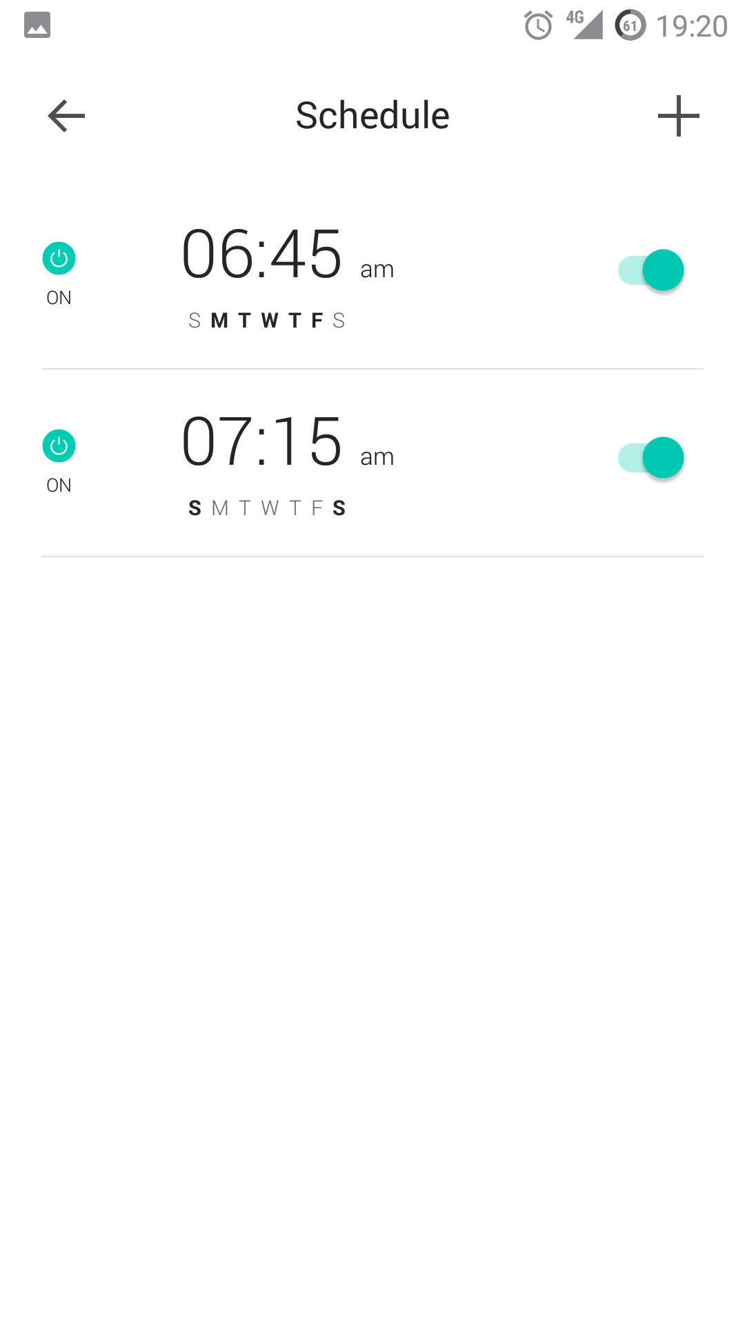

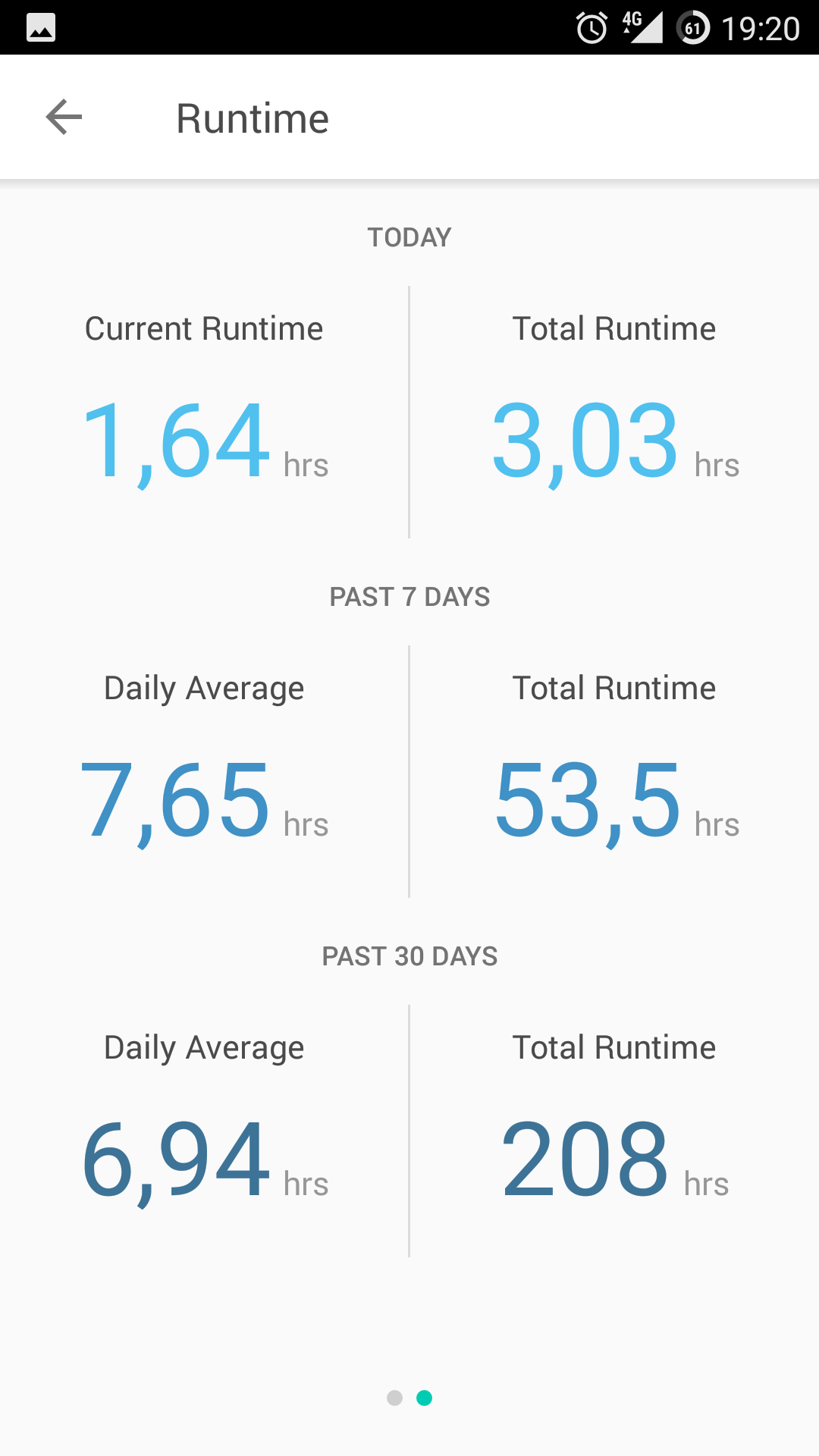

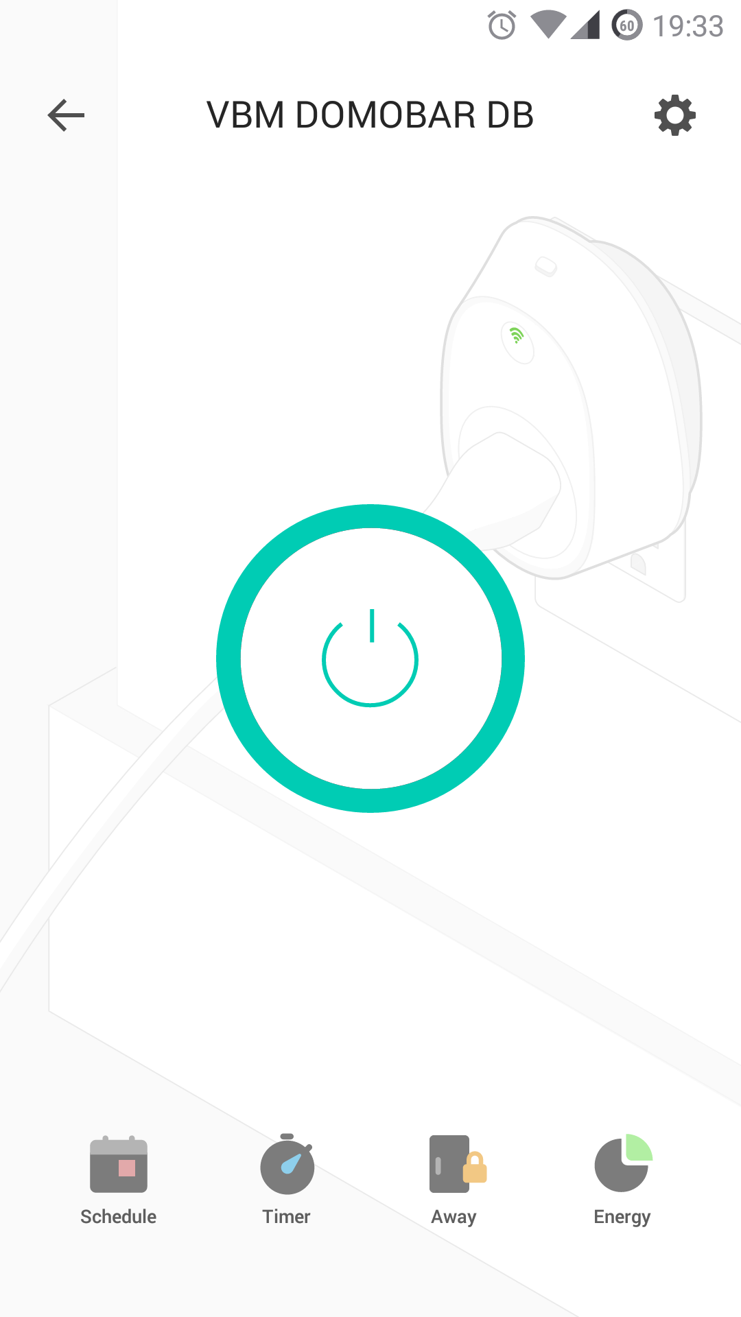

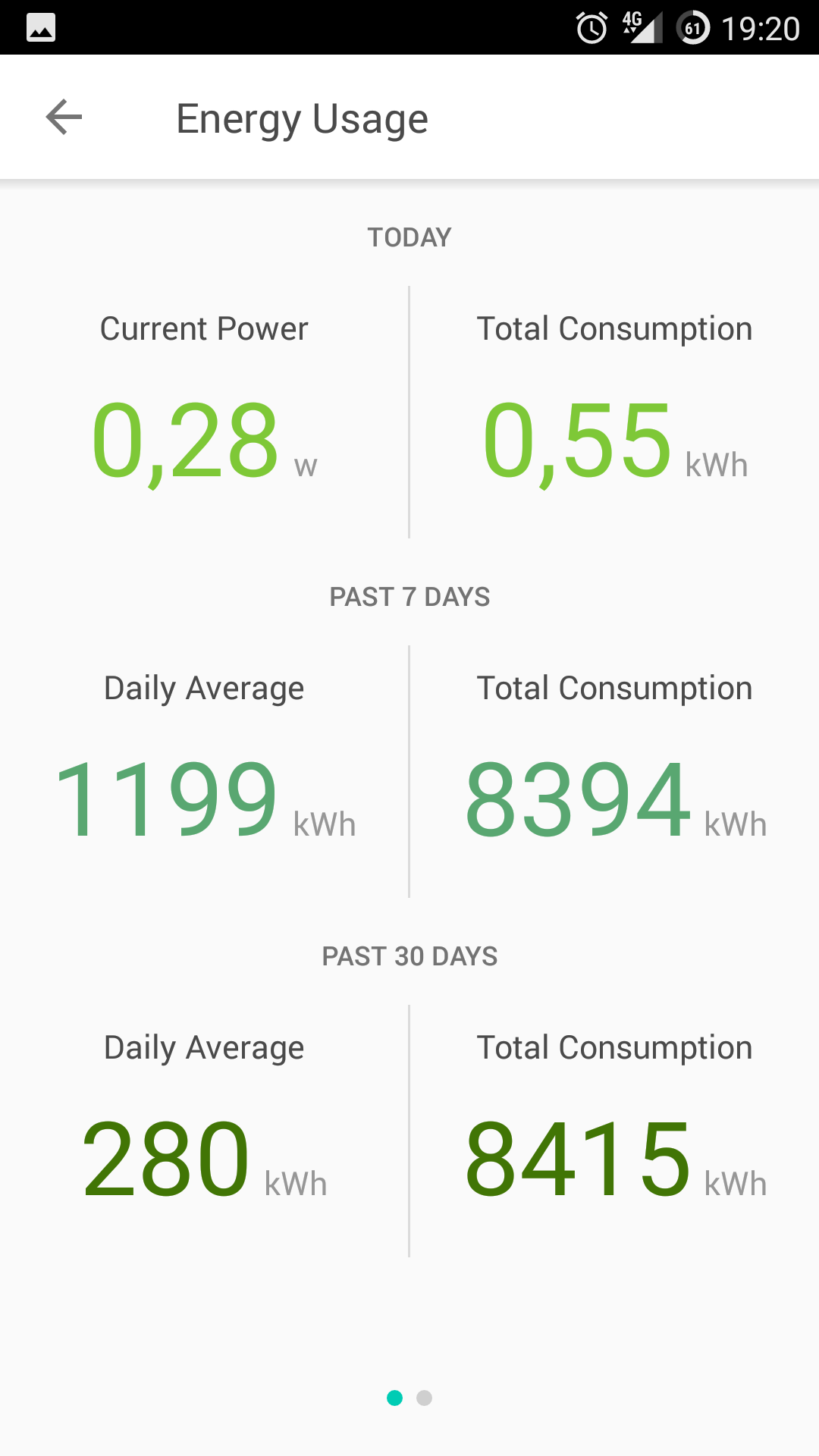

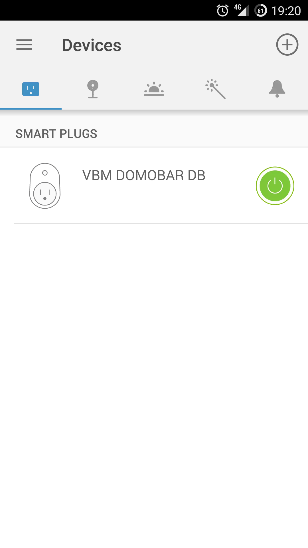

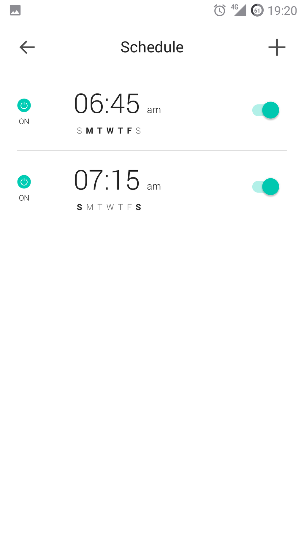

Все ваши вопросы по поводу времени нагрева должна решить WiFi розетка с включением/отключением по расписанию и возможностью мониторинга энергопотребления.
Пол года назад (почти сразу после приобретения кофеварки) взял такой девайс: -[ссылка]-
Управляется со смартфона, интерфейс интуитивно понятен и удобен. Настройки расписания включения/отключения очень гибкие. По необходимости можно включать и отключать в ручном режиме (и в приложении и кнопкой на самой розетке).
Ниже скрины интерфейса + статистика по часам работы и энергопотреблению (на сколько корректно меряет - не знаю).
Для себя настроил только два расписания на утреннее включение - будни и выходные. По утрам в будни работает 1,5-2 часа от включения до выключения. По вечерам в будни возвращаюсь в разное время, поэтому вместо расписания просто включаю в дороге минут за 20 до возвращения. Вечером работает по 3-4 часа (готовлю после ужина и еще разок через пару часов). По выходным, если нахожусь дома - кофеварка не выключается с утра до вечера (кофейный бойлер, паровой включаю перед приготовлением).

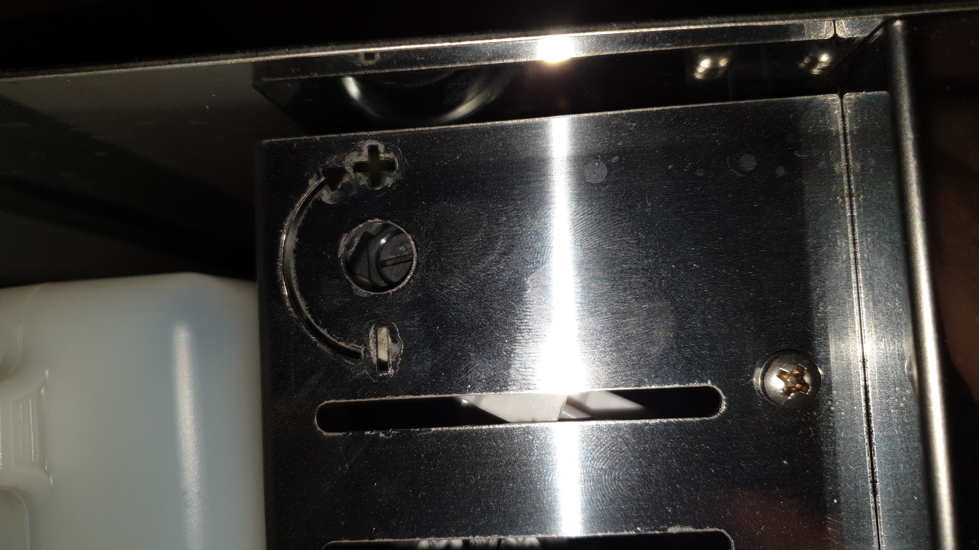

Ребята, то ли лыжи не едут, то ли я на асфальте стою. Включил свою ласточку... первый раз. Первым делом решил снизить давление. Казалось бы ничего сложного. Прогрел. Вставил холдер со слепой корзиной. Включил. Давление поднялось до 12 bar. Стал крутить клапан. давление стоит на месте на 12. Причем я даже по звуку слышу, как давление меняется, а стрелка манометра не двигается.
Регулировка давления находится справа, если снять кожух, латунный винт под плоскую отвёртку, чтобы снизить нужно крутить против часовой стрелки. Покрутил, включил пролив со слепым фильтром, мало - снял холдер, вылил воду, одел на место, порутил винт, включил пролив, посмотрел давление.... и так до нужных параметров.

Регулировка давления находится справа, если снять кожух, латунный винт под плоскую отвёртку, чтобы снизить нужно крутить против часовой стрелки. Покрутил, включил пролив со слепым фильтром, мало - снял холдер, вылил воду, одел заместо, порутил винт, включил пролив, посмотрел давление.... и так до нужных параметров.
Спасибо. Поставил 10 bar. Скажите: а что за регуляторы стоят сверху + и - Около середины, как я понимаю стоит регулировка термостата кофейного бойлера. У меня сейчас на 12 часов. Это примерно какой температуре соответствует? Я же, судя по всему, крутил клапан давления парового бойлера. Хотя он находится на одной линии с манометром пролива, да еще скрыт колпачком, вот я его и принял за регулировку давления. Вроде разобрался. А на какой отметке должна находиться стрелка манометра парового бойлера в режиме ожидания? Сейчас выставил 1,5 bar.
Да, вы первоначально регулировали давление пара. Тут возможны варианты. Я, например, пользуюсь питчером на 420 мл, мне и 1,2 бар достаточно. Соответственно, 1,5 бар хватит и на питчер больший по объему.
