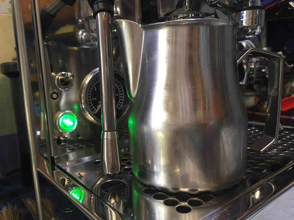

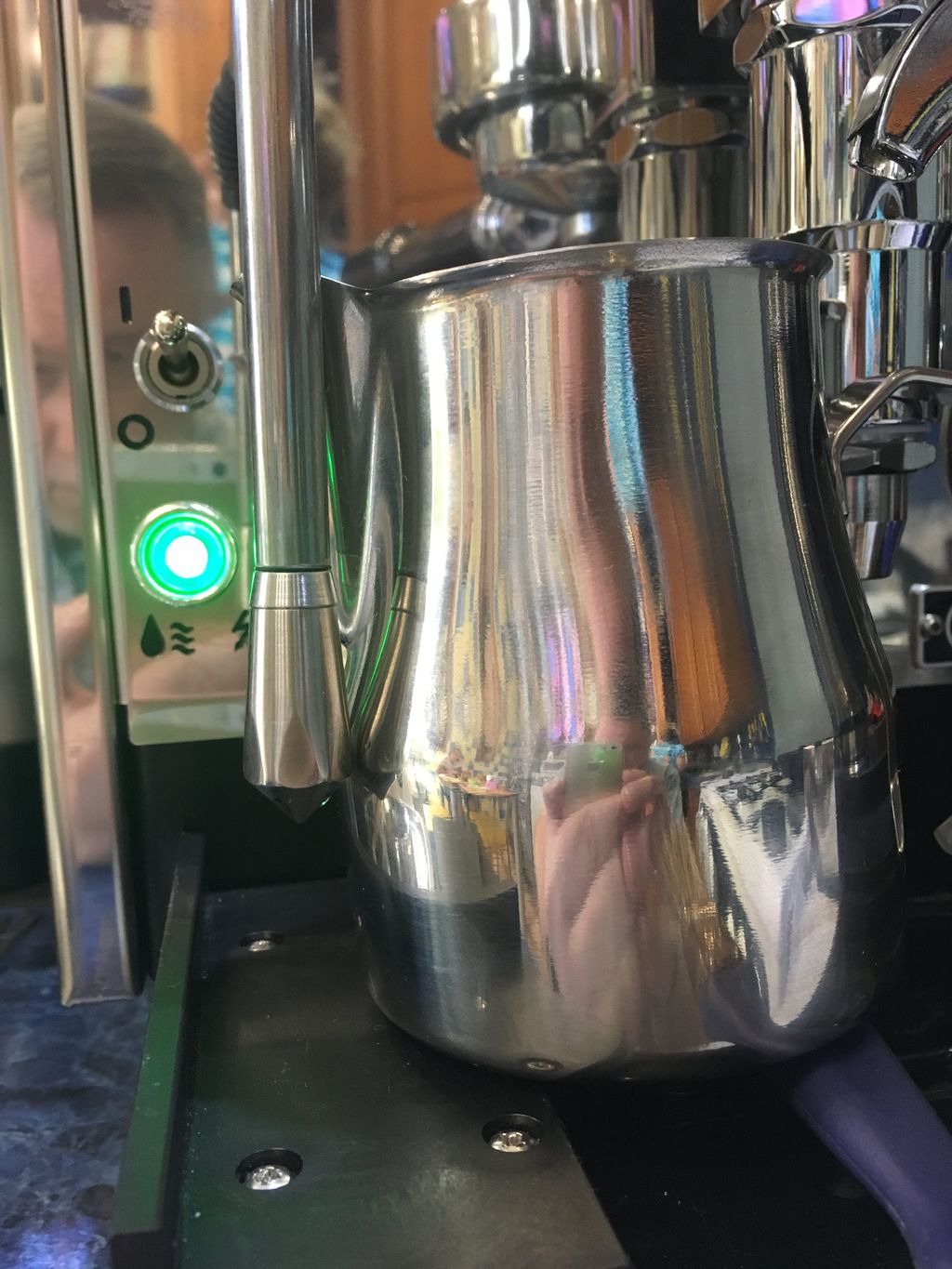

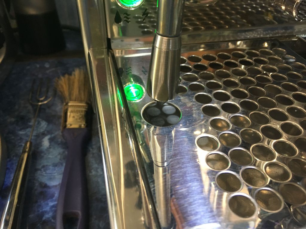

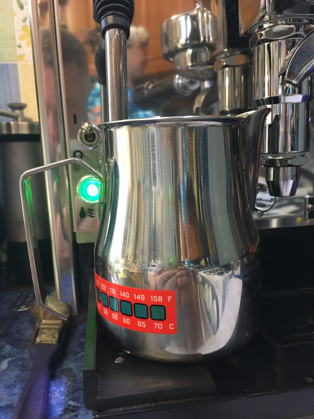

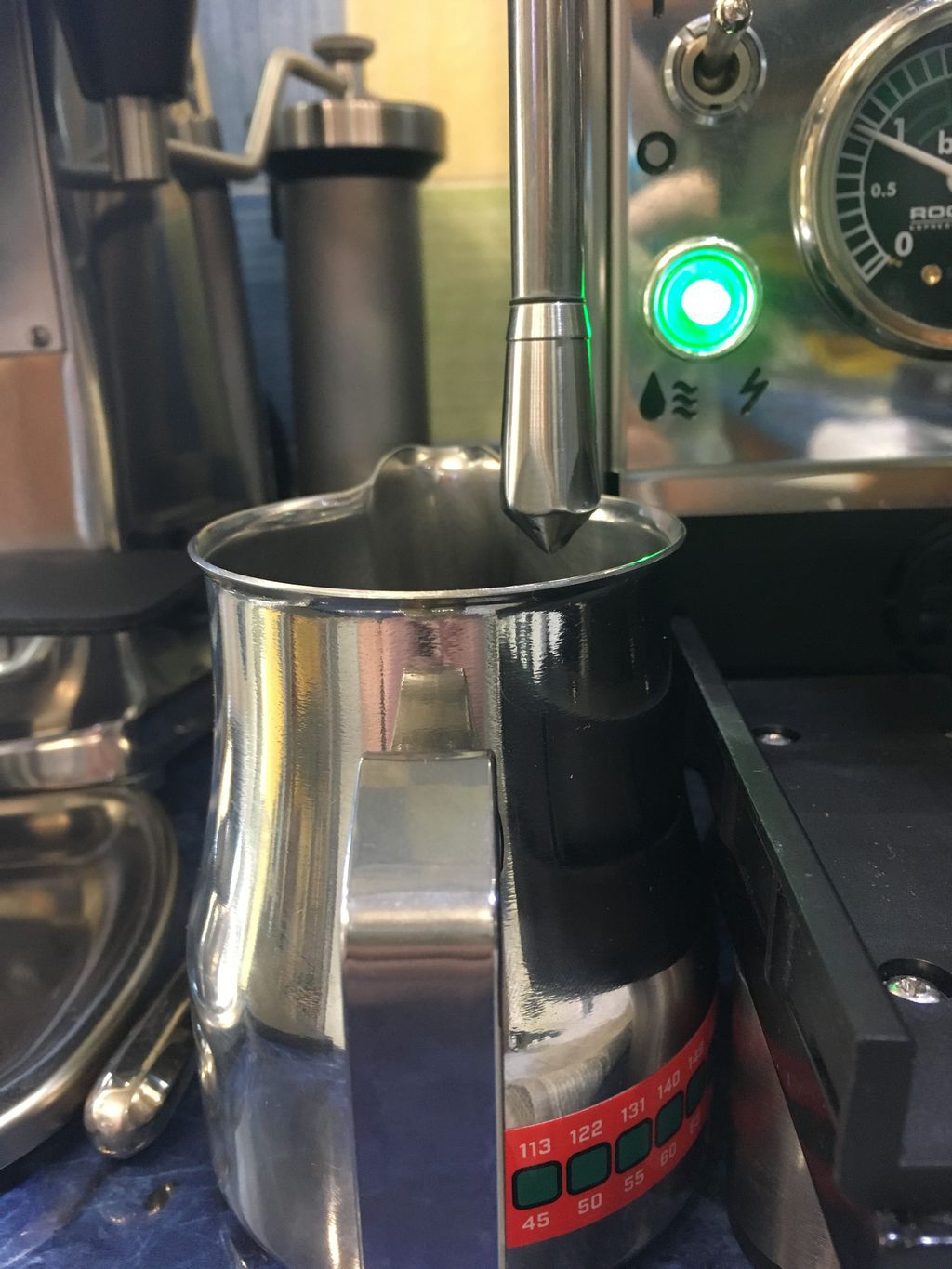

TMN: хотелось бы именно "поставил питчер, вставил трубку.....пошел курить.." ) Т.е. без ручных манипуляций. В Рокете поддон очень высоко. Вот несколько фото иллюстрирующих питчер и трубку на поддоне (трубка почти у дна)....и два расположения трубки и питчера без поддона и на столе-вертикальное расположение трубки в питчере только возле стенки и никак иначе....;((( Значит автоматическое взбивание (вставил трубку в питчер и забыл) ну никак не получается
Почему же не получается? Делаете, как на видео выше. Поворачиваете трубку влево так, чтобы питчер надо было ставить слева от поддона. Подбираете подставку соответствующей высоты и вперед.
TMN: на крайнем фото видно, что при вертикальном расположении трубки и питчера рядом с поддоном- трубка стоит вертикально только возле стенки питчера (не в центре!!!)...увы.
