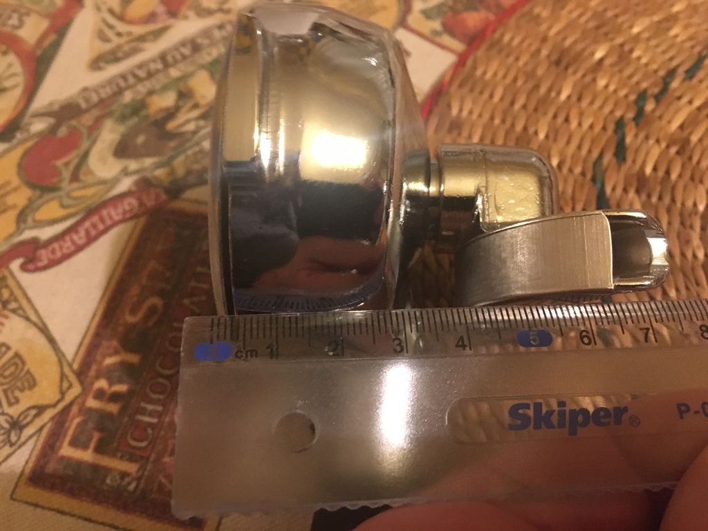

Владельцы, подскажите размер от дна родного портафильтра до низа изливов по высоте, какой минимальной должна быть высота вилки в молке, чтобы поставить в вилку портафильтр и он не упирался изливами в стол/ногу молки.
