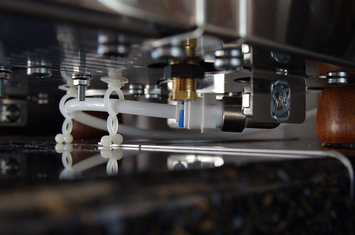

StePayne: Я советую попробовать самый простой ход. Снизьте давление помпы до 10 бар при работе с глухим фильтром. Как сделать это рассказывают тут -[ссылка]-
Спасибо, попробую, только нужно будет ключи купить.
StePayne: Cудя по видео, слепой фильтр в данном случае не требуется - "весло" регулятора пролива его заменяет. И пара ключей на 10мм и 14мм - всё. что нужно. ( Красивая, всё же, эта Бианка! И регулировка удобная. На Лизавете, для регулировки давления, без разборки корпуса не обойтись)
Это я написал для понимания. А на практике, с учетом производительности помпы, скорее всего даже весло можно не "закрывать".
Ключи купил, давление помпы отрегулировал на чуть меньшее 10 бар, теперь аварийный клапан не течёт, капли там появляются, надеюсь это не критично. Другая проблема вылезла: помол пришлось увеличить и теперь давление в группе не растёт выше восьми бар( Теперь что, положение «вёсла» получается нужно регулировать?
StePayne: Капли из клапана, особенно при нагреве будут всегда, он для этого и предназначен. Про давление при проливе не совсем понял, при полностью открытом весле и нормальном (не быстром) проливе сколько показывает манометр на группе?
