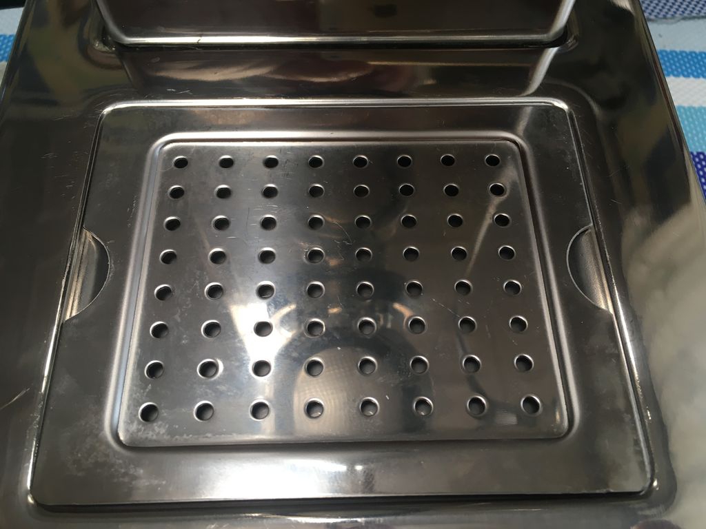

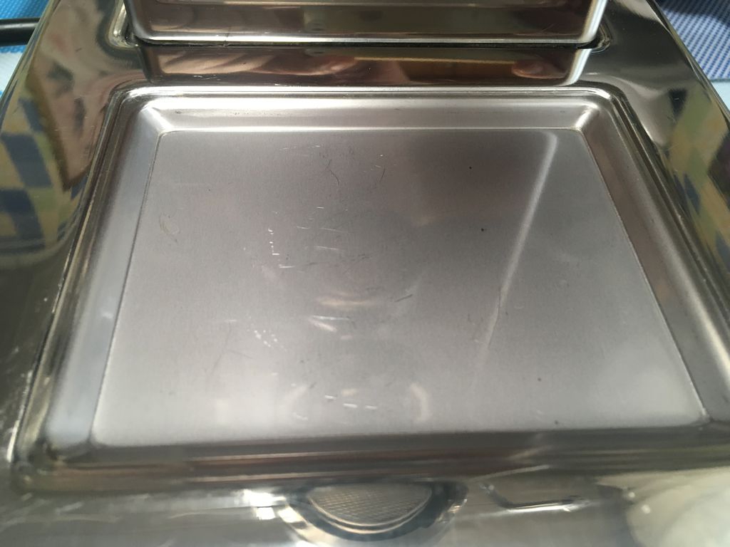

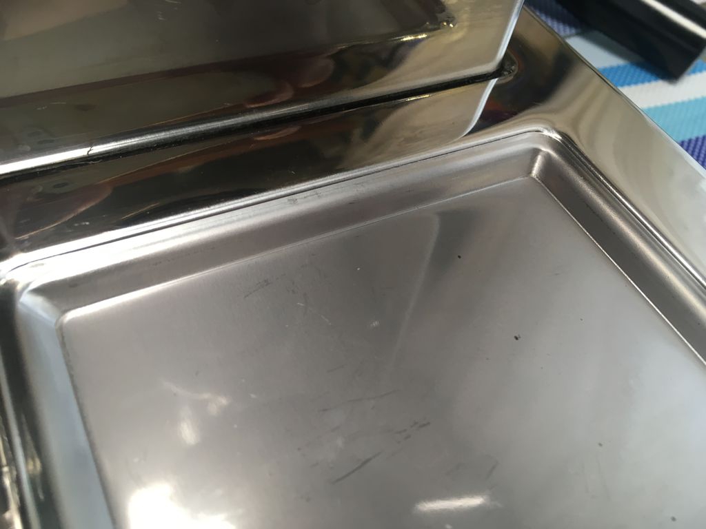

место для сбора капель (небольшое углубление) накрывается крышкой, которая никак не держится в этом месте. Просто лежит и елозит.
У меня под сетку выфрезеровано место и ничего не елозит, можно фото вашей площадки?

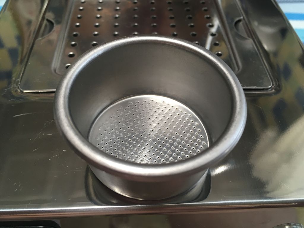

Корзину используем вот эту? Самую большую? Сколько в нее грамм закладки? С нее получается два одинарных эспрессо. Хочу заказать с оригинального сайта все таки бездонку. Какие прокладки стоит оттуда заказать, раз все равно доставку платить. -[ссылка]-

Скока граммов вешать в большую корзину?) Как снять сетку душа?

Эспрессо смесь темной обжарки вполне хорошо 11-12 граммов. Выход при этом 18-19 граммов чудесного напитка. Душ легко выковыривается ручкой чайной ложки. Капель останавливается силиконовой смазкой нижнего уплотнительного кольца. Если не помогает, тогда его замена. Вообще комплект уплотнителей требует замены один раз в год полтора, терпимо вполне
Для себя открыл одинкарку, т.к. диаметр мелкий, то имеем отсутствие проблем с темперовкой и соотношение один к двум в закладке, 8.5 грамм кофе на входе и 18 грамм на выходе.

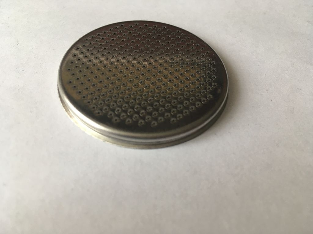

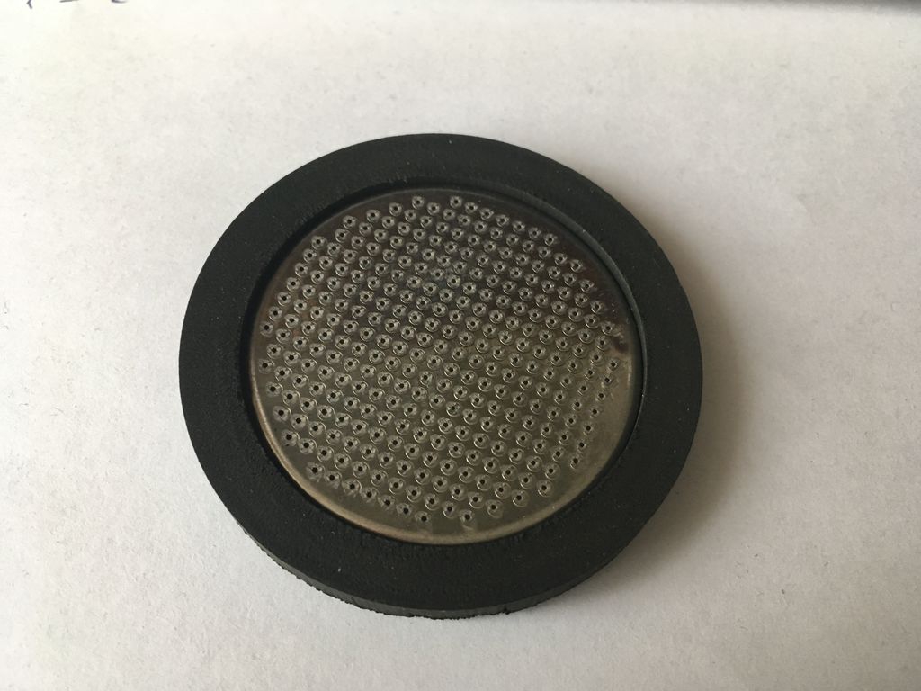

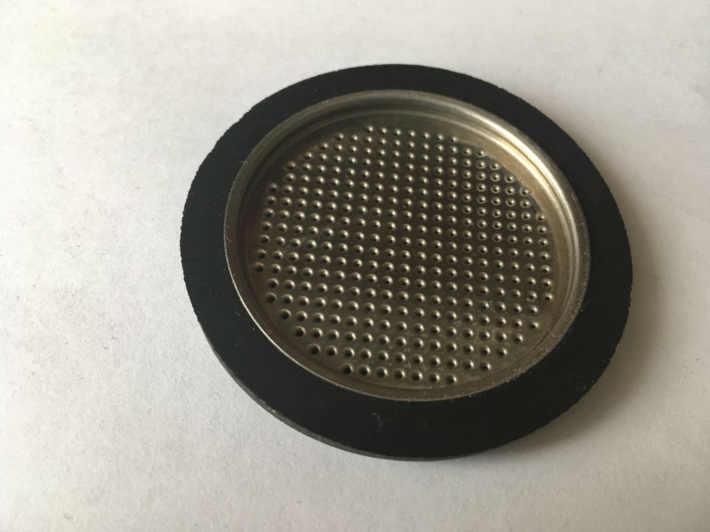

Еле снял сетку душа, неудобно-рычаг маленький для ложки. Я так понял просто сам стакан смазать внутри? Ибо до прокладок поршня не добраться без разборки группы. И вопрос-если сделать приспособу чтобы поднять поршень (в будущем), то чем снимать пружинные колечки на осях рычага?

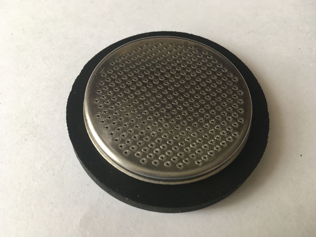

Блин, теперь не могу понять как стояла сетка вместе с прокладкой группы? По принципу как в Е61 что то не получается визуально. Нет возможности зацепиться за бортик сетки если одеть как на фото. Но ведь как то же я ее снял....) По принципу как на Е61 -одел прокладку на душ и вставил в группу, прижал рожком-тут не получается. Сетка душа здесь меньше высотой чем прокладка группы....( И прокладка группы визуально в группу уходить должна глубоко. Если просто одеть прокладку внутрь и сверху на стакан поршня одеть сетку группы, то мне кажется не будет герметичности. И при таком одевании должна сниматься только сетка душа, а она у меня в итоге вышла вместе с резинкой прокладкой группы....ниче не понимаю..)
Похоже что именно так. Прокладка просто кладется в кольцевую выемку в группе (лучше делать положив машину набок), а сетка защелкивается на стакане поршня. Только вот защелкнуть ее заразу никак не получается. И шандарахнуть по ней жалко.... И рожок тут бесполезен....

Гы....фокус не удался. Насыпал жмыха кофе полную корзину, утрамбовал. Зажал рожок. На таблетке четко видно сетку, но сетка слетела от малейшего зацепа. И на поршне кофе. Т.е. продавило через сетку. Усилие было сильное, но сетка не оделась. Я уж и кромку смазал пищевой и не могу одеть..(
Можно конечно с зернами попробовать....в корзине...) ..... И с зерном не выходит, крошится зерно, а не садится. Или она вообще там на соплях должна держаться? Но снималась туго. Она вроде держится если руками, но немного на перекос. Не садится на стакан четко и полностью...

На всякий случай: сетка одевается НА уплотнение холдера (сначала ставится кольцо уплотнения, потом защёлкивается сетка),
Вот это не понял....) Я сегодня уже имел с этим дело. Прокладку группы кладем просто в кольцевую выемку в группе (она кстати там свободно ложится и выпадает если машина стоит вертикально. Прижимается немного по краю сеткой душа которая с какой то матерью одевается на стакан в котором ходит поршень. Я не смог сетку одеть руками. И даже с помощью наполненной кофе корзинкой в холдере (по совету выше). Пришлось темпером немного стучать по сетке по краям чтобы она села таки на стакан.....
