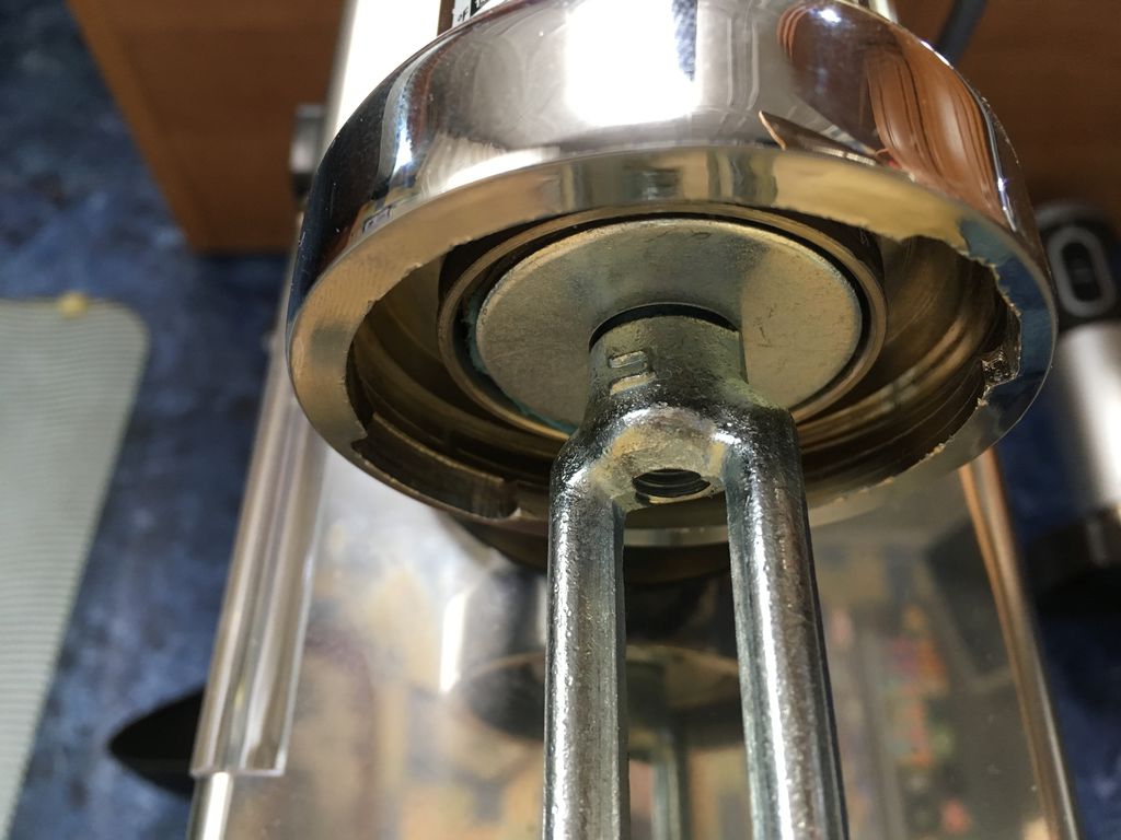

На всякий случай: сетка одевается НА уплотнение холдера (сначала ставится кольцо уплотнения, потом защёлкивается сетка),
Вот это не понял....) Я сегодня уже имел с этим дело. Прокладку группы кладем просто в кольцевую выемку в группе (она кстати там свободно ложится и выпадает если машина стоит вертикально. Прижимается немного по краю сеткой душа которая с какой то матерью одевается на стакан в котором ходит поршень. Я не смог сетку одеть руками. И даже с помощью наполненной кофе корзинкой в холдере (по совету выше). Пришлось темпером немного стучать по сетке по краям чтобы она села таки на стакан.....
Я так понимаю вот это кит набор ()измерил толщину кольца прокладки группы, вроде около 5 мм. (набор есть на 5 и 6 мм прокладки) -[ссылка]- Вот это прокладка поршня по 6 евро -[ссылка]- А вот это прокладка поршня если на поршне W образная (поршень с 2-мя прокладками) -[ссылка]-
Чтобы разобрать группу надо мне еще что то придумать для сжатия пружины...)

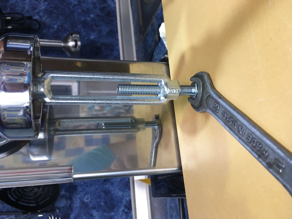

Ну что, использовал вот такую приспособу. В виде площадки использовал кусок ламината. Это талреп на 8, выкручены из него крючки и вкручен один болт М8 (с обратной стороны левая резьба) . Высота конструкции 12 см, только только входит внутрь группы. Ключом держим болт, рукой вращаем талреп свободно. Но сразу скажу обратно с помощью нее поршень не вставить, она длинновата. Ибо поршень с несжатой пружиной выступает где то на 1,5-2 см из стакана вниз. Надо все таки кусок железа, приварить к нему площадку для устойчивости и резьбу внутри нарезать с болтом М8 хотя бы. На шляпку болта наварить шайбу по диаметру поршня для равномерного усилия. И между поршнем и шайбой желательно фторопластовую шайбу. Пружинные стопорные кольца снимал двумя тонкими плоскими отвертками. Маленькое неудобно снимать....

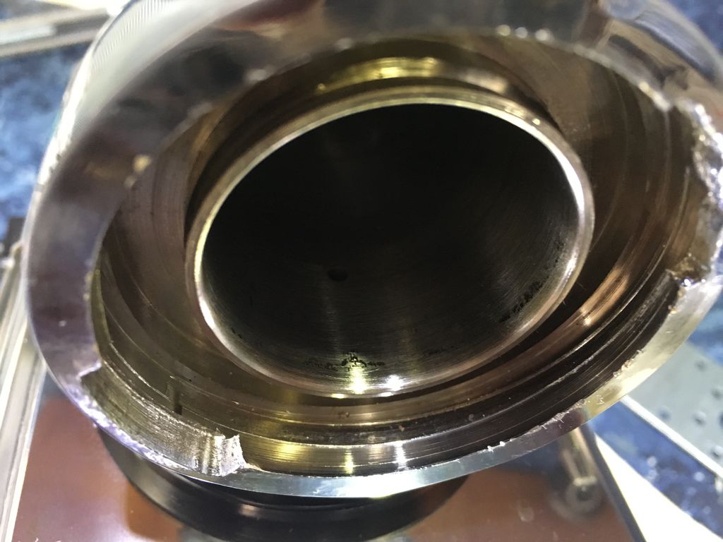

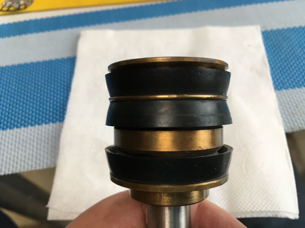

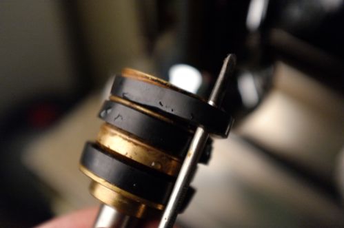

Снял поршень. Не скажу чтобы сильно был смазан, ось точно была в смазке, кольца немного. Видно в колодце внизу черная грязь видимо от долгого нахождения поршня в статике. Нижнее кольцо мне кажется очень слабо раздвинуто, как бы сжато. Хотя эластичны все три кольца. Через 2-5 минут после вынимания поршня, когда немного протер его, попробовал обратно вставить, зашел за милу душу свободно. Но уже минут через 10 видимо резинки немного разошлись без сжатия и средняя резинка уже требует сжатия при попытке вставить поршень обратно.
Laz: было бы легко разбирать-собирать можно и с этими еще попробовать или по одному докупать, но раз такая сложность то я бы менял сразу три. Не совсем понял, а ты с поршня снимал уже резинки? - вот и снять и одеть на Micro Casa сложно
Нет не снимал их, просто помял руками, пощупал. Но вот фото поршня с офф сайта, там видно что первая резинка снизу больше раздвинуты края чем у меня.... -[ссылка]-

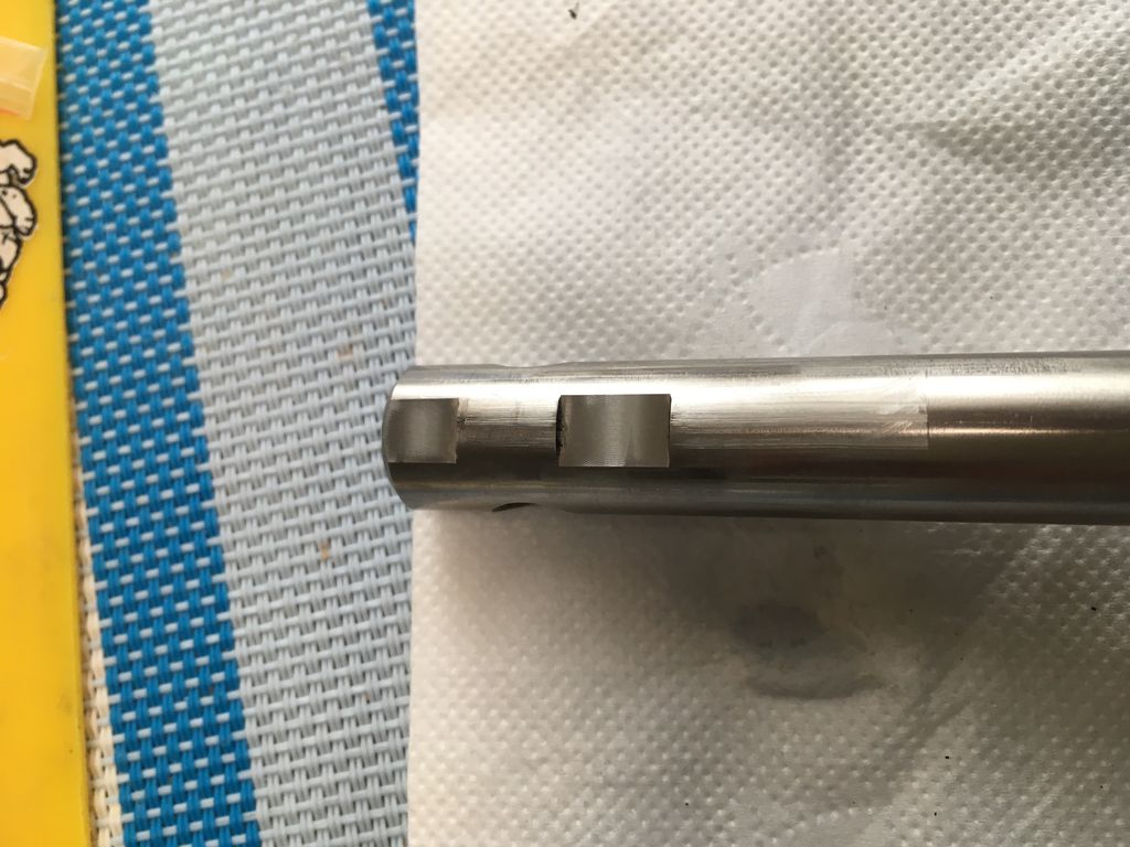

Смущает выемка на штоке, не заметил как она стояла......

да я видел фото поршня, видно что у тебя заужена резинка и непонятна причина, как будто изначально она неправильная, протекать обычно начинают так как от времени твердеет или перекос какой то. Я честно не понимаю что даст смазка
по выемке - "метод тыка" если никто не подскажет...

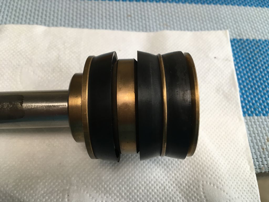

Valerich: мне кажется у него как и у меня примерно на Elektra Micro Casa Leva, если не сложнее так как резинок три штуки а у меня две - резинки толстые и тугие практически не тянутся. На Pavoni не менял но судя по фото там гораздо легче, сложно ему будет одеть среднюю - надо перепрыгивать "ступеньку" а резинка начинает закручиваться-переворачиваться. Руками тяжело, а инструментом повредить резинки можно
Что бы легче надеть среднее колечко, вначале нужно натянуть нижнее, а затем через него среднее. Верхнее потом надевать с другого конца поршня ну и неплохо перед этим подержать колечки в горячей воде.
Laz: поддержу пока морально, все получится и машина будет работать отлично. Она ведь действительно практически новая, использовалась дома и то не каждый день. И перед отправкой с нее ничего не капало. Размышлял от чего могла потечь - не от транспортировки же, может когда сливал воду перед упаковкой я скорее всего на холодную опустил рычаг чтобы из группы воду слить. В общем мне очень неприятно, что продал как бы с "невидимым косяком", за что прошу прощения. Я на связи, готов компенсировать часть расходов.
Biovit: не путаешь? я бы одевал среднее через одетое верхнее я нагревал в горячей воде - но легче не стало только руками неприятнее
Нет, делаю по гайду с coffeesnobs.com.au. Возможно, мы с тобой по разному определяем верх и низ поршня (на картинке с сайта снимается верхний уплотнитель). Если ты определяешь его как нижний, становится понятным наше разногласие в терминах. И я должен уточнить, что для замачивания нужно ислользовать кипяток, тогда становится реально легче устанавливать.

Ну а я писал как в гайде - наоборот. Недопонимание исчерпано. На англоязычных сайтах частенько "верхней" называют рабочую часть поршня, а не шток, соответственно и резинка, которую снимают - верхняя. Ссылку я давал выше.
Отчитываюсь. Пока что не заказал новые прокладки. Ибо думал, что а вдруг все таки надумаю взять таки их спец инструмент, чтобы дважды не платить за доставку.
Пока думал, позвонил по совету нашему старому форумчанину. Он посоветовал поменять резинки местами. Сегодня снял нижнюю (возле поршня) и верхнюю резинки и поменял их местами. Смазал перед этим посадочные места и резинки. Верхняя резинка (там где шток) совершенно новая, нижняя видно что уже обжатая. В итоге обе резинки руками крутятся на поршне. Но верхняя теперь внизу сидит все таки крепче.

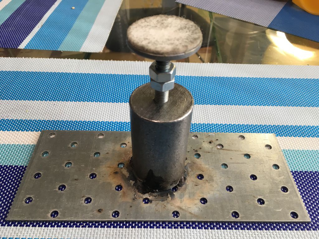

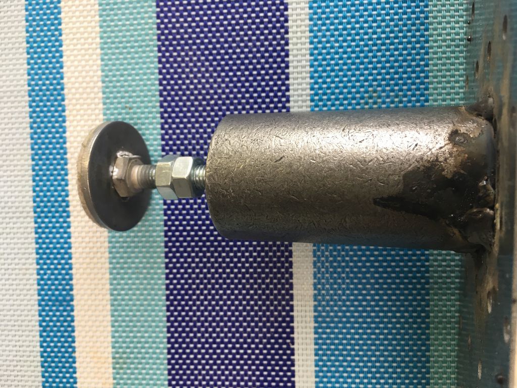

Сварил мне товарищ вот такую приспособу. Цилиндр это часть гаражной петли их хозтоваров, нарезана резьба М8 и длинный болт М8, к шляпке болта приварена большая шайба по диаметру поршня и на шайбу приклеена фетровая прокладка. На болту две гайки самоконтрящиеся при вращении ключом. Цилиндр приварен к пластине. Под пластину на основание левера клал мягкую салфетку из целлюлозы.
Немного неудобно все таки руками заправлять внутрь стакана группы среднюю резинку, которая при вставлении поршня в группу смотрит V-образно вверх. Потихоньку подкручивая за две гайки болт и поправлял тонкой отверткой (конечно тут лучше что то пластиковое плоское иметь).
Вставил цилиндр, одел рукоятку на оси. Залил воду в машину, включил нагрев и ждал минут 30, ничего не капает. Слил воду рычагом и паровой трубкой. В несколько приемом, проверяя на капли после каждого опускания-подьема рычага. Капель нет.
