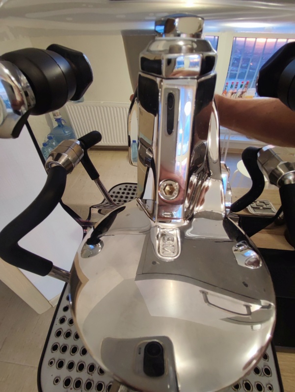

Приветствую. Долго "запрягал" с покупкой, но когда решил - все прошло давольно быстро. Выбор пал на VBM Domobar Super 2020, версия Digital, отличается от Electronic 2020 наличием рычага включения пролива. Покупка и доставка заняла 6 дней. За что большое спасибо Олегу (Itallinea).
Из того что могу отметить сразу, это то что молоко в 500г питчере закрутилось легко и на выходе получилась отличная микропена. Насадка 4-х дырочная. На Павони большие питчеры давались сложнее, не хватало мощи. По эспрессо пока писать нечего, 5-6 приготовленных шотов - такая себе статистика. Профилирование давления отключил. Думаю сначала познать как оно в стоке, а потом уже и поиграться с давлением.
В целом же, конечно, машинка монументальная с примесью модерна, что собственно повлияло на выбор.
Так же хотелось бы поблагодарить форумчан TMN, Black_Jack_, Igrek, Parafin за помощь в выборе.
