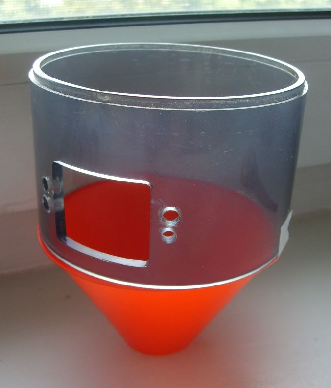

А зачем брать дозаторный, когда бездозаторный с конусом и таймерами дороже всего на 100 Евро? Собственно, снятие дозатора не самая логичная процедура, пользоваться что дозатором, что конусом практически одинаково, а вот результат в чашке с дозатором будет стабильнее.
TMN: Михаил, "всего" на 100 евро - это по нынешнему курсу почти 7 тыс. рублей. Оно мне надо? : )
Я понял, что вы за дозатор. Но мне по ряду причин он конкретно сейчас не нужен совсем. Я завариваю либо в воронке, либо в чашке. Машины у меня нет, комки мне не разбивать. Как-то так.
Причин этому несколько. Просто снять не получится, надо что-то ставить взамен: конус, воронку, носик... Это и затраты, и геморрой, и неказистый внешний вид. Единственный приличный вариант внешнего вида - конус "ликерный" с Али при условии прямоты рук и приложения соответствующих усилий. Соответственно возникает вопрос, а для чего все эти телодвижения и затраты, когда в результате не получаешь никакой выгоды. Вы еще учитывайте, что в дозатор можно молоть ничего под него не подставляя, а под конусом/носиком во время помола должна быть емкость. Загружать помол в "альтернативные" дивайсы из дозатора, я бы сказал, даже удобнее, особенно если открутить вилку.

Да какой оппортунист, ревизионист и правый уклонист? Просто очень коряво высказал простую мысль - нет смысла брать дозаторный Камар, чтобы переделывать его в прямой помол! Их оба можно успешно использовать в оригинальном виде.
