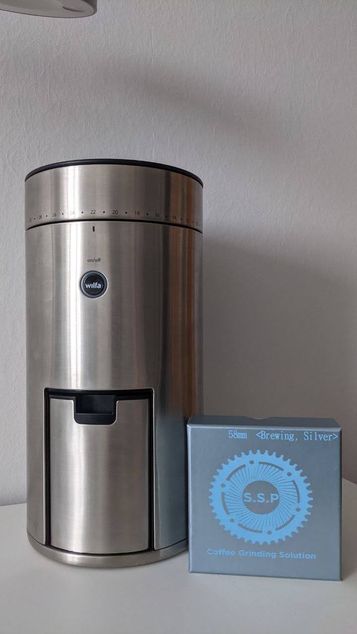

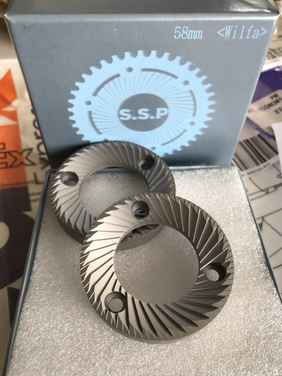

Wilfa Svart Uniform и для неё есть SSP жернова со спец заточкой под фильтр, можно затюнить.
А какой смысл этого мероприятия, если говорили, что блок там гуляет и выровнять соосность невозможно? При таких раскладах помол будет так себе, но скорее всего лучше стоковых жернов.
Black_Jack_: Я помню как-то Евтеев говорил о том, что знал одну какую-то гватемалу которая была кривой, но давала очень вкусную воронку, поэтому для этих жерновов, я думаю эта кривизна будет не столь критична, как для эспрессо жерновов.

А, слушайте, у них в магазине походу эти жернова есть в конце списка, только сейчас заметил. -[ссылка]- Если выбираешь размер, второй снизу, 58mm (brewing Mazzer Mini) - это оно по идее?

На сколько я понял, на неё надо сразу новые жернова ssp брать и ставить, результат вроде радует людей
Так, задача для меня усложнилась. Я решил к воронке и гейзеру прикупить леверную машину. Как я понял из обзоров Wilfa Svart Uniform не может под эспрессо молоть, там всего три размера подходящих для эспрессо и большой шаг, только альтернатива. Вопрос следующий, есть ли что то из кофемолок, которые умеют молоть и эспрессо и альтернативу. Просто не готов пока покупать две кофемолки. Неужели нет кофемолки которая может хорошо молоть и то и другое? Спасибо

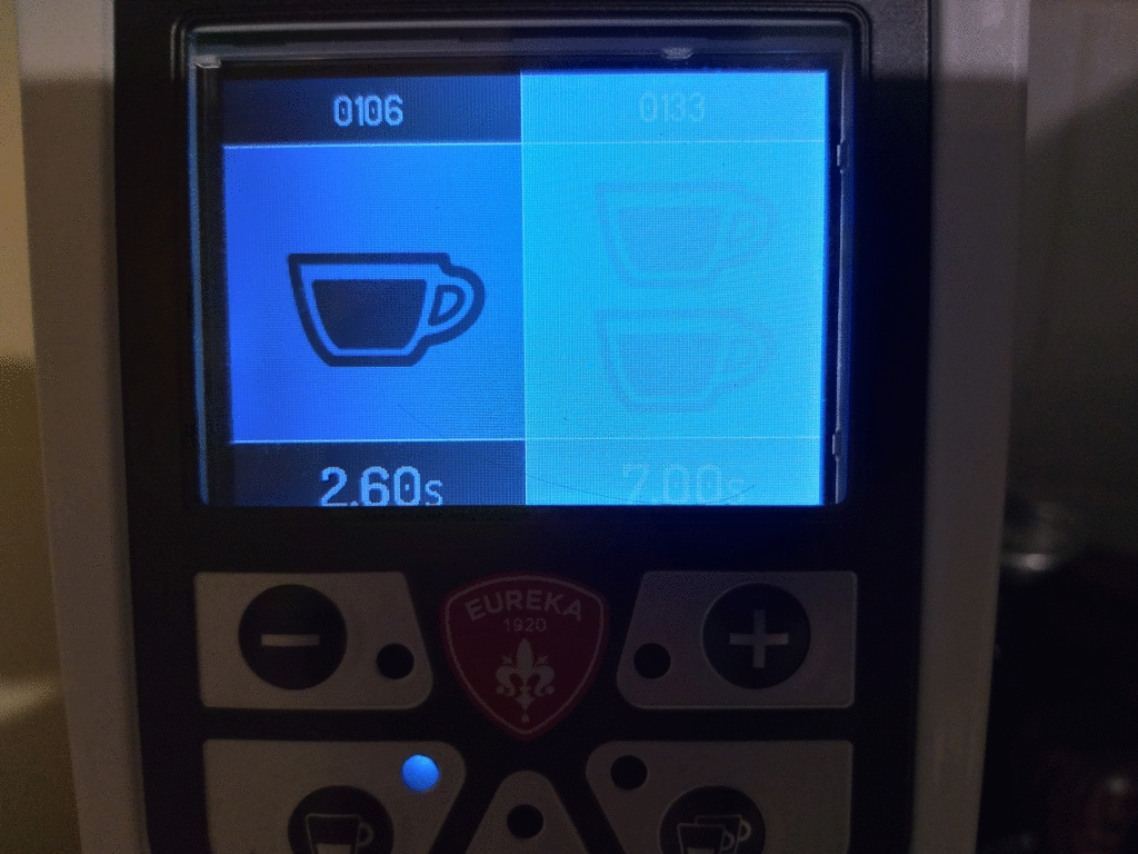

Тут недалеко от меня продают eureka Atom Specialty - 75 за 23000р пробег 260 чашек произведена 03.08.2020. Понятно что она может эспрессо, а как у нее с альтернативой, будет ли нормальный фильтр, и главное может ли она в сингл-доз? Случайно попалась на глаза. Цена просто неплохая за почти новую молку и посмотреть можно глазами. Как думаете есть смысл?
