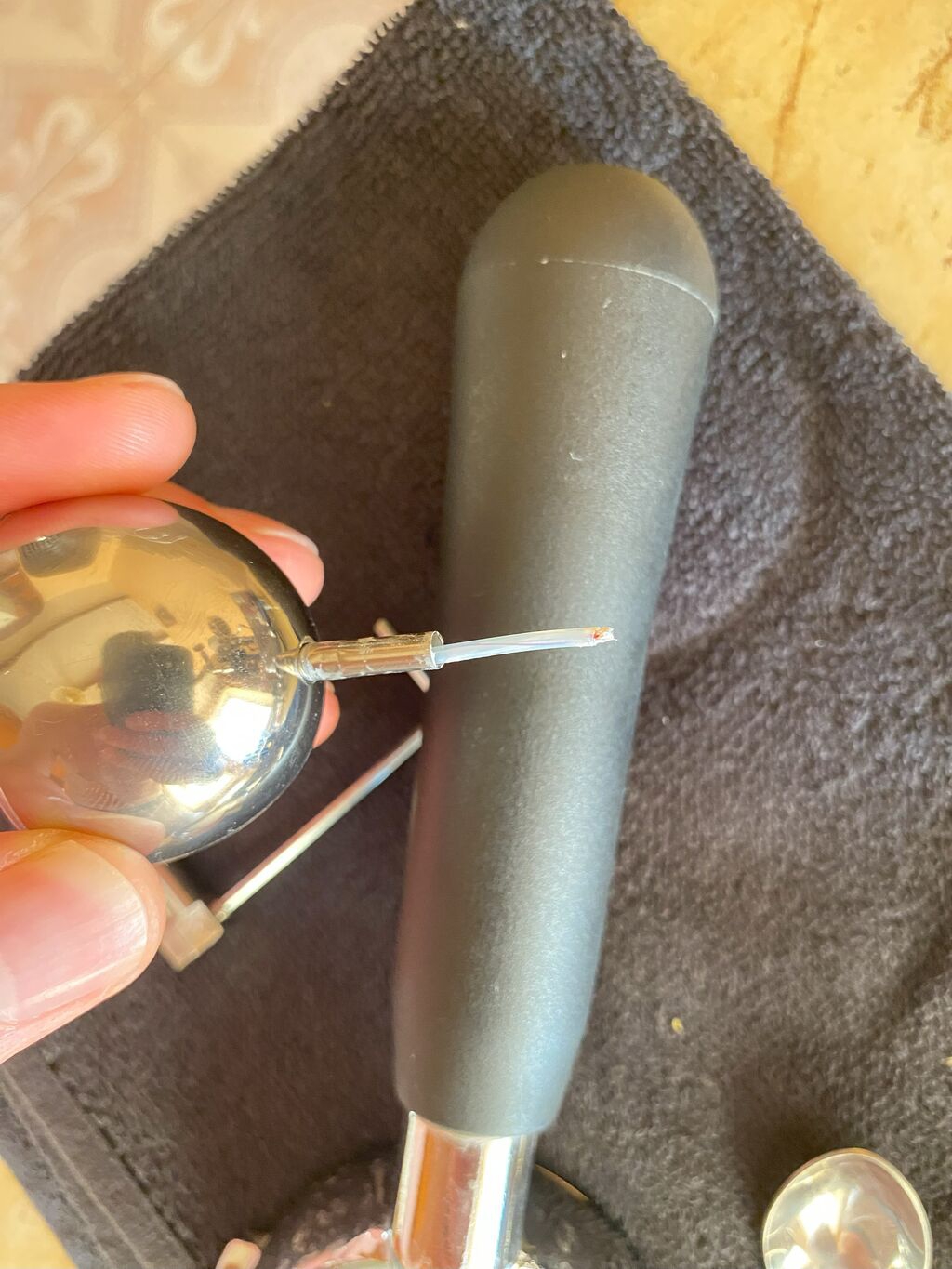

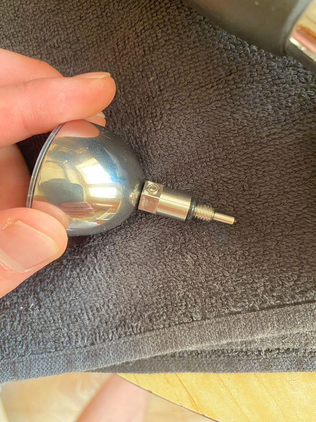

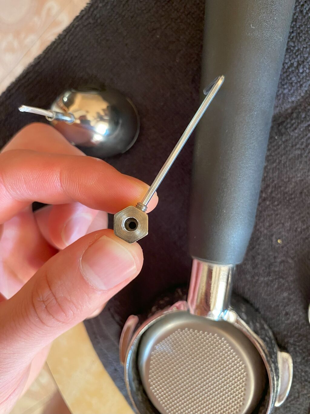

его пришлось рассверливать под диаметр гильзы термометра. Разобрал термометр, обрезал гильзу, укоротил провод. Гильзу припаял к штуцеру. В общем работа не сложная, но требует аккуратности и наличия инструмента. Например гильзу желательно рассверливать на станке в тисках, она получатся тонкостенная, закручивать нужно осторожно. Для пайки у меня есть лампа и спецприпой для водопроводных медных труб. Термометр отзывчивый, температуру показывает стабильно, насколько она точная непринципиально, Вы по вкусу определяете нужное значение под конкретное зерно и делаете пролив до этой точки.

Тема давно не обновлялась. Но поделюсь своим опытом, может пригодится. Термопара с алиекспресс, диаметр щупа 2 мм - -[ссылка]- Фитинги оттуда же, резьба М6, под трубку 4 мм - -[ссылка]- Индикация на китайском TM-902C. Он немного врет. Можно подобрать номиналы сопротивлений на входе и откалибровать, но мне не терпелось испробовать, да и это за рамками моего опыта, я просто держу в голове поправку +2 градуса. В качестве уплотнителя тефлоновая трубка d4*2 мм, с одного конца немного обточена под фитинг. При расчёте глубины погружения учесть данные производителя, что точка замера находится за 5 мм до конца щупа.

Детальки с Алика приехали, вот запилил термометр в группу. Вроде удачно. Единственное, что пришлось с тефлоновой трубкой повозиться...диаметр там не совсем 4 мм...пришлось впихнуть невпихуемое. А без нее никак...термощуп бы тогда температуру металла показывал((( Ещё из минусов, температуту детальки чуть искажает. Я проверял на кипящей воде предварительно, - 2 градуса показывает. При кипении было 98....)) Просто в голове держу поправку. Может, конечно можно и подправить у него в мозгах, но пока не заморачиваюсь. Теперь надо подкопить информации и выработать новую стратегию холостого пролива.
