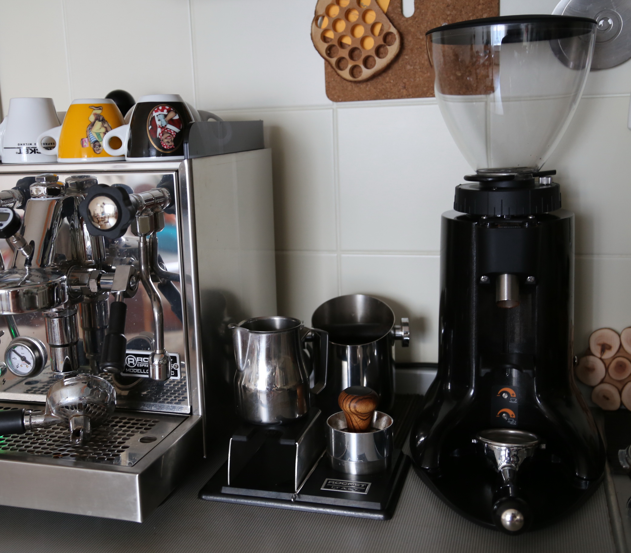

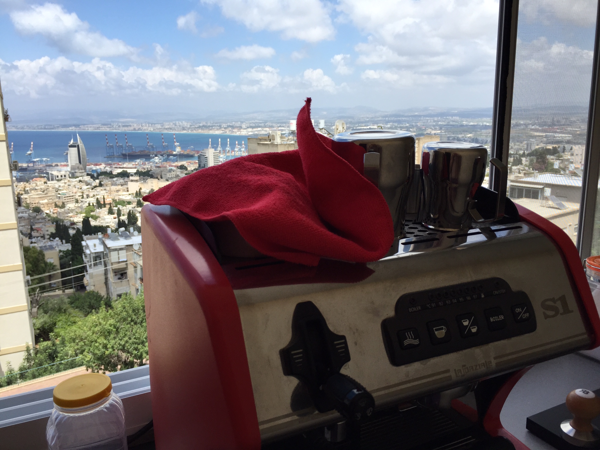

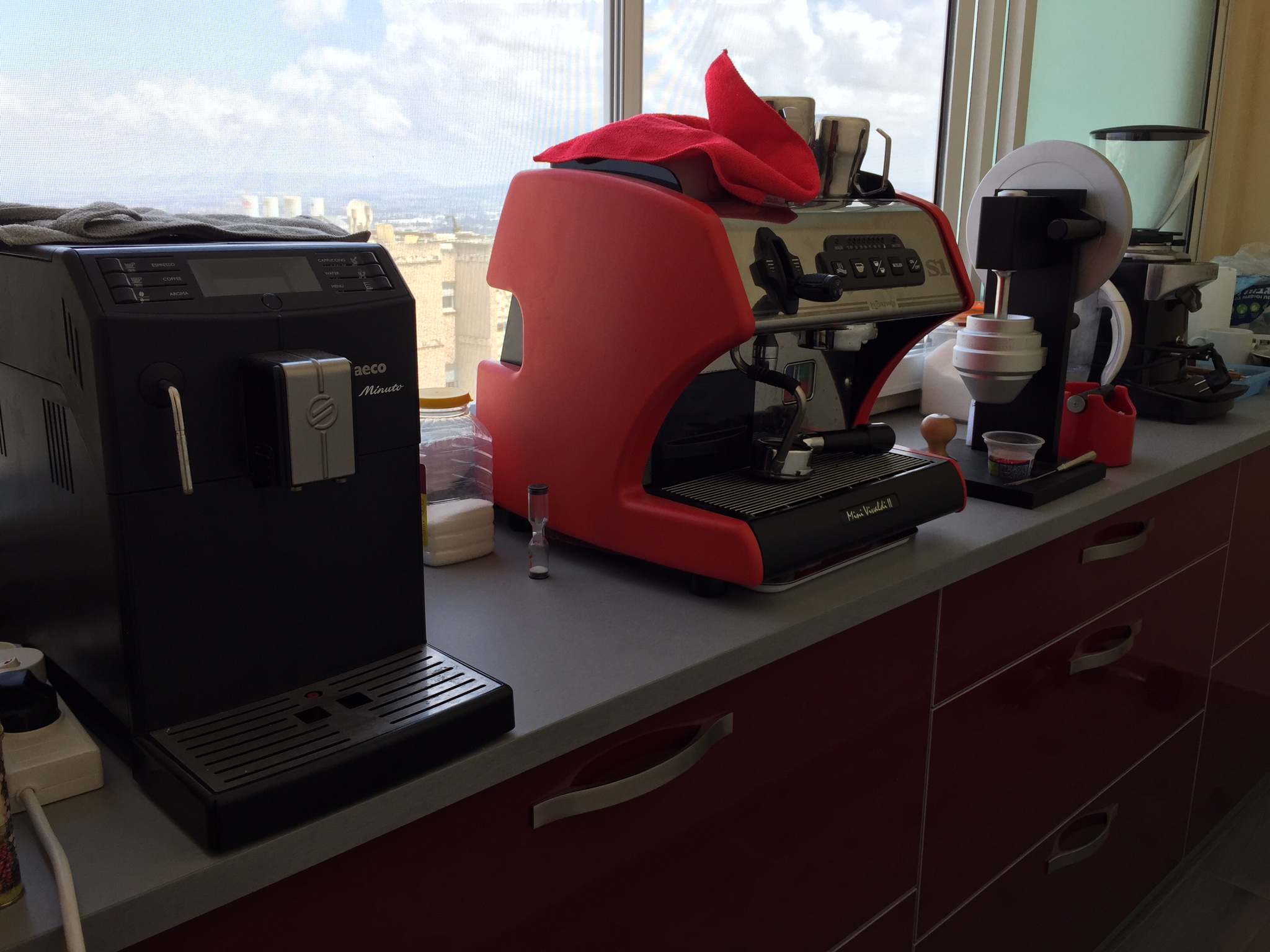

Моя офисная Европиккола обзавелась надлежащим темпером и трихтером от Александра:
Трихтер из нержавейки, качество обработки отличное, в использовании ничем не уступает тидаковскому. Темпер изготовлен аккуратно и правильно, основание отполировано, ручка удобной формы, отлично обработана и покрыта лаком, в руке держать приятно. Как бонус - дереянная подставка для темпера.
Трихтер на удивление легкий, если обратили внимание, внешние стенки с выборкой. Работать с ним очень удобно. Я по началу не собирался на работу заказывать, но прямо в рожок молоть не получается, а со стаканчиком сильно не понравилось.
Regrets: Так они и есть новые, на дату фотосессии темперу и трихтеру пара дней, а этой кофеварке месяца нет еще.
Правда у меня и домашние алюминиевые от Тидаки не скажу, что царапанные или грчзные. По моему опыту, лучшим средством ухода за нержавейкой является протирка после каждого применения тряпочкой из плотной микрофибры и периодически, когда накапливается грязь, средством для нержавейки.

TMN: У Вас на фото используется подставка из нержавейки для темпера, холдера. Скажите, подставка на царапает никелированную поверхность холдера снизу при трамбовке кофе. Спасибо!
Рокетовский рожок царапала, да подставка и не нужна для обычного двойного рожка. А вот на Пикколе носик повернут и без подставки неудобно, самое удивительное, что не царапает, дно у рожка более плоское.
