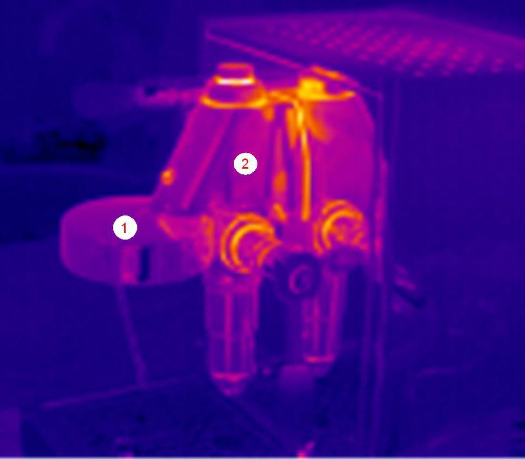

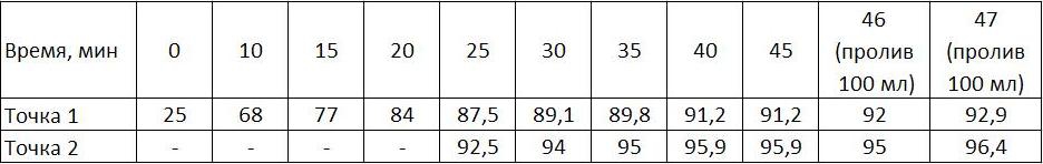

Давно планировал заснять на тепловизор процесс разогрева машины. Подозрения, что зеркальная нержавейка не "сфотографируется", подтвердились. Под рукой ещё был контактный промышленный термометр (погрешность 0,5%) - пришлось довольствоваться только им. Замер проводил в точках 1 и 2 (на фото). Прогрев без согревающих проливов, температура в помещении 25 С, температура на PID 88 С. На 46 и 47 минутах два холостых пролива по 100 мл без корзин.
Замер подтвердил, что группа Е61 выходит на установившийся режим через минимум 30 минут. Несколько озадачили высокие значения температуры группы относительно установки PID. Под рукой не оказалось пенопластового стаканчика, чтоб замерить температуру воды.
