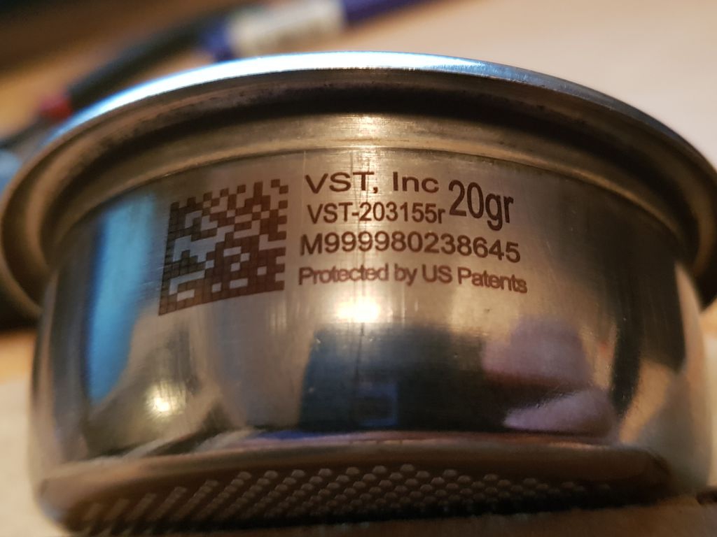

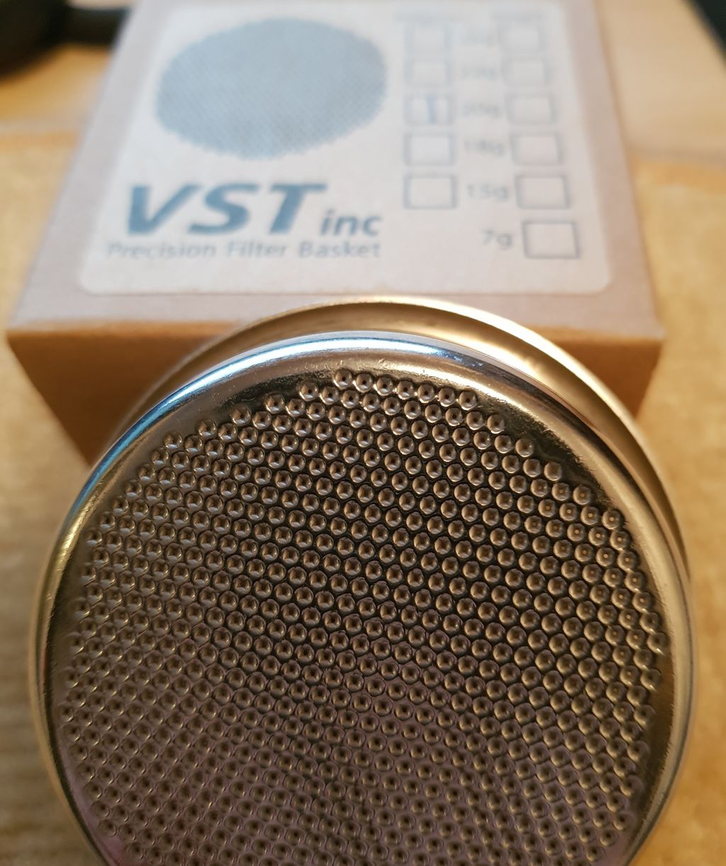

Спасибо за ответы... У меня случился еще один вопрос и мне кажется что он должен был быть первым.. НО я заметил это только что. Я купил корзинку VST 20 g. Под "тэстивские" средние обжарки. Купил тут ТерКофе
Оказалось нет... Спустя три месяца когда я устал дружиться с ней и начал задавать вопросы которые я задал выше... я её рассмотрел, количество крайних дырочек - 7 вместо 5. Маркировка другая.
Вопрос.. ЧТО я купил? Из странностей при покупке, сейчас только об этом подумал, к ней не шло той бумажки с отчетом о распределении размера дырочек, так его назовем.
Maximulus: А сколько всего дырочек у корзины? После покупки новой корзины первым делом нужно их все пересчитать! Впринципе, вам за те же деньги вместо 5 дырочек продали 7, радоваться нужно!
Именно корзину VST, на которых всегда 7 отверстий в крайних рядах. 5 - это на корзинах Strada, те же VST, но сделанные по заказу для комплектации машин La Marzocco.
А, тут то... Магазин VST на картинках внизу, все пятидырочковые! за исключением корзины 25.
Типо вот наши супер корзины с чемпионата. Про La Marzocco.. ни слова. на фото с 5 дырочками... где тогда ИХ то тогда корзины... или от них отказались?
Ну ок, а где тогда покупают 20 грамм но VST... странное дело...
