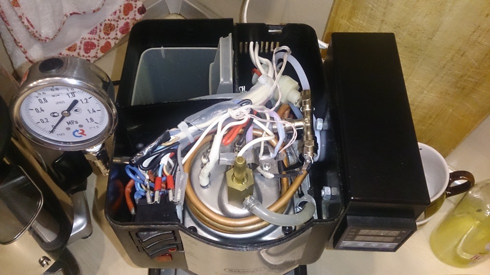

Попробую перед шотом нажимать на 3-5 секунд на кнопку пара и посмотрю рожком с термопарой. Потому как сколько не измерял, 3-4 градуса спад на 70 мл имею. А чудес жешь не бывает. ы. попробовал. На pid стоит 95. В принципе, подержать 7 секунд кнопку пар перед проливом не сложно. Опытным путем выяснил, после того как на пид стремительно температура добегает до 110-115 (120 уже нельзя, начальная плывет вверх на пару градусов), сразу пролив, мерный шот с "горкой" заливается примерно с 1°с ппадением. Хз. оставить что ли так.
Могу пойти еще таким путем. 1.Намотаю шестерку без зазора под термостат, т.е плотненько, виток к витку но круглой формы. или 2. Намотаю шестерку плотно касаясь бойлера, с углами и поворотами.
Восьмерка не прогревается как следует. В ней дофига воды, дофига веса, распределено это по малой длине 2м. Могу помочь восьмерке прогреться еще дополнительным гибким силиконовым теном для оттайки водостоков. Хочется колхоз этот поскорее закрыть.
decepticon: Я сделал теплоизоляцию. Если я ее еще улучшу, очень не похоже что исправит ситуацию. Ну, ничего. Кто то же должен был это сделать на восьмерке. Держатель пары не касается. Если бы касался, то там все кипело бы в бойлере. Если получится, я сделаю преднагрев на более короткой восьмерке, просто на шестерке и....есть вариант сделать преднагрев на алюминиевой восьмерке.
Намотал обратно шестерку. это совсем другое дело. Восьмерка похоже, в процессе не участвовала. Сейчас или вообще не падает температура по термопаре в рожке или 1°C Вывод сей басни таков. Нет на руках pid, нефиг изобретать велосипед.

ПИД пытается регулировать начиная с 5-10 секунды от начала пролива, и к концу задирает температуру на 2-3 градуса. Попробовал увеличить параметр P с 2 до 4, стало немного лучше, хотя может это и погрешность:
Shtirlitz: А если небольшой. охлаждающий сделать? Картина не выравнивается?
Я сейчас пользуюсь вот этими настройками. Странно, вроде по термопаре в рожке особо ничего не поменялось, а вкус стал более управляемым и чувствительным к изменениям температуры на pid. И помол тоже стал более "чувствительным". Pseudo-HX Configuration
sonpul: Спасибо, почитаю. Посмотрю и попытаюсь подобрать параметры. Думаю что можно обойтись и без охлаждающего, чтобы ПИД при стандартной скорости пролива не перегревал воду в последние 5 секунд.
2All: А вот интересно, насколько критичны подъемы температуры в начале и в конце пролива и как они влияют на вкус?
Вчера вечером сварил еще литра 2 воды. Сначала по совету sonpul пытался изобразить псевдо-HX. В принципе - оно конечно работает, после горба вверх до 95 градусов проседает до 90 и потом секунде к 20 устанавливается стабильные 94 (на ПИД 96). Но стоит выключить хотя бы на 10-15 секунд - и температуру снова надо ловить - ПИД уходит в перерегулирование, как следствие - перегрев и в рожке расколбас. Вывод - для моего микробойлера такая тема не подходит.
Плюнул на HX и решил вывести настройками ПИДа ровную прямую после первого горба. Ну что могу сказать - ПОБЕДА товарищи! На ПИД 96, настройки P=20, I=60, D=15. Все как на предыдущих графиках - горбик до 95, и примерно к 8 секунде устанавливается 91 градус. И до конца пролива 91! Включение нагревателя с полу-периодом примерно 0,5 сек. А потом я сварил Карузо. Ну что сказать - это лучший шот на моей машине за последний год. Закладывал по совету TMN 14 грамм, выход эспрессо получился 25 грамм, таблетка сверху немного мокрая, но вкус - это супер. Такой баланс, ничего не выпирает, выпил не отрываясь!

Поставил на Классик PID xmt7100+pt100, подскажите пожалуйста 1.Нужен ли охлаждающий пролив? Может есть какой-то выработанный алгоритм приготовления при использовании PID? 2.Пытаюсь избавиться от горечи на смеси бариста от тейсти. Опускал температуру со 101 градуса(это прямые показания пида без смещения), руководствуясь тем, что разница температуры воды в бойлере ниже температуры в месте установки датчика примерно на 10-11 градусов (это ведь так?). Тэйсти рекомендует готовить эту смесь на 91С. Сейчас дошел до 95С(выходит, что в бойлере 84-85 градусов), прорезалась кислота, горечь присутствует, но меньше, чем раньше. На сколько корректно готовить на такой температуре? ИМеет смысл опускать дальше?
Закладка постоянно 19 грамм в двойной корзине, выход 26-30 грамм, за 25 сек
Если тп откалибрована по кипятку, то разница должна быть всего в пару градусов. А так в любом случае стоит варить по вкусу. Пробовать и нюхать. Реальная температура для заваривания смесей темнее среднего может находиться в промежутке 89-92. Охлаждающие проливы не нужны.
Denizgo: 1. Алгоритмов в принципе никаких нет,так же как и охлаждающих проливов. 2. Желательно все таки сделать точный замер температуры в корзине с мультиметром. 3. Пид настроили? На автомате или вручную? 4. Преднагрев и утепление бойлера сделали?

Хочу поставить на Gagia Espresso Pure, PID, на хоботе порекомендовали взять: вот этот, это оптимум? Ну и хотелось бы руководство по установке этого набора юного техника. Помогите, люди добрые!
Arslanx: По поводу PID — все правильно, этот подойдет. Сенсор надо будет вытащить из корпуса, тогда останется собственно сам провод с голой термопарой, затем вытащить из бойлера термостат воды (не путать с термостатом пара) и установить на его место, как можно глубже, термопару. Для этого я лично сверлил болт м4, заливал все термопастой, вкручивал все, вставлял термопару и заливал каким-то термостойким клеем. Полистайте ветку подальше, там где-то должна быть схема.
CTPAX: что значит намного? Есть какие-то подтверждения?
PS по моим данным, датчик, установленный в резьбе и упирающийся в тонкое место стенки бойлера срабатывает быстрее, чем поджатый болтом. Если вы об этом.
Намного, значит отсутствие всей возьни с переделкой термопары и сверлением болта. к тому-же заливая все термопастой, относительно толстым слоем, увеличиваем погрешность и инерционность показаний. Сомневаюсь и в площади прилегания датчика к стенкам бойлера. в этом плане тонкопленочный датчик сопротивления с его плоской чувствительной частью, размером 1х1 мм более предпочтителен, он плотно прилегает к бойлеру, и проще простого устанавливается. Оба варианта рабочие, кто не хочет заморачиваться с установкой докупит термосопротивление.
