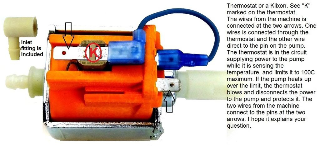

Пытаюсь тут восстановить Gaggia Classic... Машинка из Германии, вибропомпа стоит Siebe CP3A 65W, выглядит вот так:
Сверху на ней прилеплен термостат, защищает помпу от перегрева. Посоветуйте, плиз, пытаться развинтить и вымочить в лимонной кислоте старую помпу (а ей чуть ли не пятнадцать лет), пытаться купить новую CP3A с термостатом (недешево и еще найти надо), купить CP3A но без термостата сверху или заменить ее на банальную Ulka EX5 48W безо всяких там термостатов?..
Оригинальная модель называется Invensys CP3 /CP3A Можно купить, к примеру, на Амазоне: -[ссылка]- Их чаще ставят на небольшие коммерческие теплообменники с бойлером 1-1,5 литра( на домашней варке в ней нет необходимости). Так же дело обстоит и с термостатом- в домашних условиях помпу редко перегревают. Берите либо EP5, либо EX5( нормальная цена до рубана, за новую) без разницы.

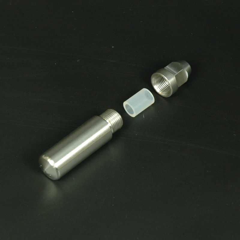

Такой вопрос... Машина 2000 года, хочу заменить паровую трубку на tidaka bullet v2 . Паровая трубка выглядит так: развинтить ее я не смог (чуть не сломал) и есть ощущение, что несмотря на наличие резинового кольца, она не развинчивается.
Какую трубку (переходник?) необходимо докупить, чтобы она встала, с одной стороны на Gaggia Classic (ввинтилась в медную трубку), а с другой стороны, чтобы можно было навинтить на нее bullet?
А я вот с такой Тидаковской, через некоторое время вернулся обратно на родной огрызок однодырочный... Буллет, конечно, красиво выглядит, но все же результат на однодырочной мне больше нравится. Не знаю, может пара маловато на Гаджии для двухдырочной, может у меня руки не оттуда растут, но пена после однодырочной реально лучше. Хотя взбивать Буллетом, благодаря советам тоже научился вполне прилично.
