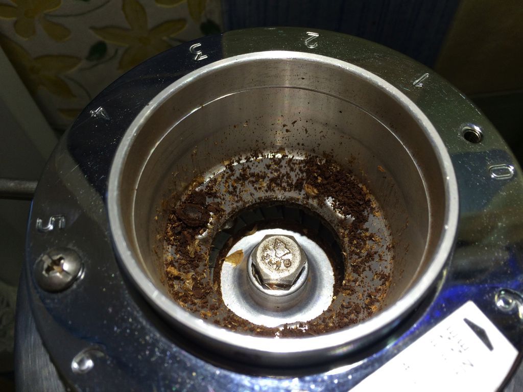

Кофемолка Мазер Мини Е. Снял изогнутую пластину. Остались отверстия по бокам конуса. Кофе оттуда не будет вылетать? Гайки остались на пластине. Или придется короткие болтики с гайками ставить как заглушки. Снял сетку. Она крепится просто плотно на трении за счет изогнутости. Посмотрю как завтра будет помол. Что дает ее изьятие, кроме залезть в канал и выскрести все оттуда ?
Тогда зачем она вообще? Какая роль? Статику снимать? Но она не весь канал перекрывала, да и решетка крупная. Комки не разобьет? Почему считается что без нее комкование меньше?
Вроде того. Но я вот на "супер джолли" особенной статики что-то не наблюдаю, причем розетка, к которой кофемолка подключена, не заземлена. Где-то читал, что на major статика сильно выше, может быть, у меня опыта общения с "майором" нет.
Laz написал(а) ...
Конструкторы посчитали, что этого достаточно.
Laz написал(а) ...
Комки не разобьет?
Во-первых, комки разобьются от удара о конус, когда будут сверху вниз в дырку лететь, а те, что выживут, можно добить, размешивая кофе в холдере скрепкой. Опять-таки, на "джолли" какой-то сверхъестественной проблемы с комкованием я не наблюдал.
Laz написал(а) ...
Не знаю, мне кажется, сетка несколько задерживает продвижение кофе по тракту, из кофейного порошка образуется своеобразная "пробка" и от этого (возможно) комков получается больше. Если сетку убрать, движению кофе ничего не мешает. Хотя, не знаю -- может быть, я и не прав.

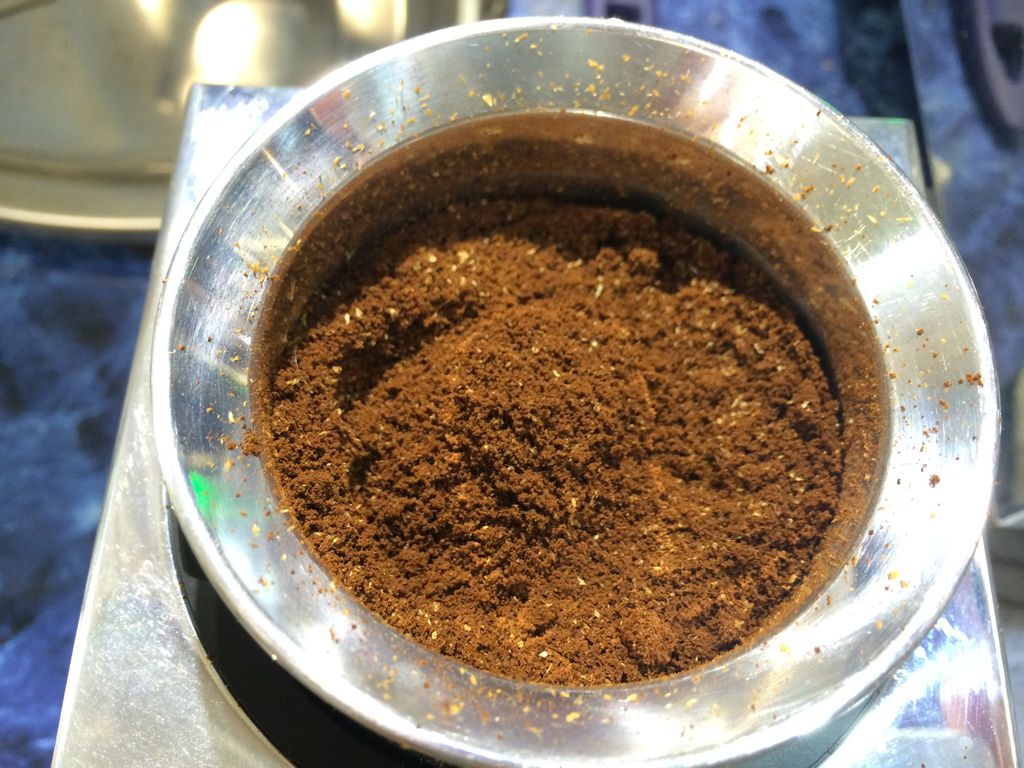

Посмотрите что за шелуха при помоле? Смеси Гурме и Бариста от Тасти. Вот такое получается. При помоле, например Карузо от ТФ, в корзине и молке чистый кофе только.
Обжарка средняя/светлая. Не вся шелуха успела с зерен слететь. Вот и проявляется при помоле. Это нормально и на вкус никак не влияет. Есть сорта более "шелушистые" - типа африки. Есть менее шелушистые.
