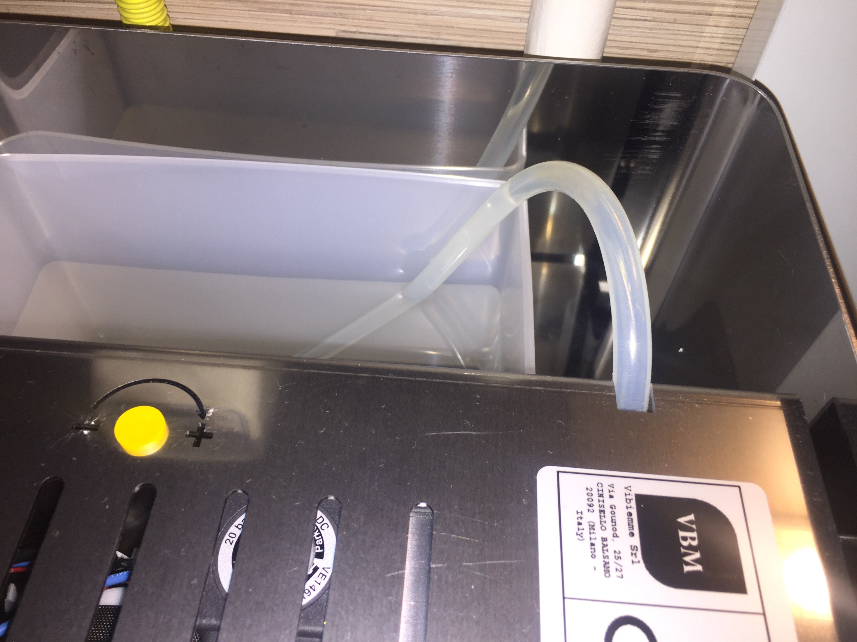

3. Бачок для воды. Ниже прикреплю фото. У всех такой маленький ? Такое ощущение, что у меня бачок от какой то другой машины. Даже по габаритам видно, что в этот отсек должен вмещаться гораздо более объемный танк.
4. Под верхней крышкой вижу какую то регулировку + - что это ? ( на фото под желтой заглушкой ).

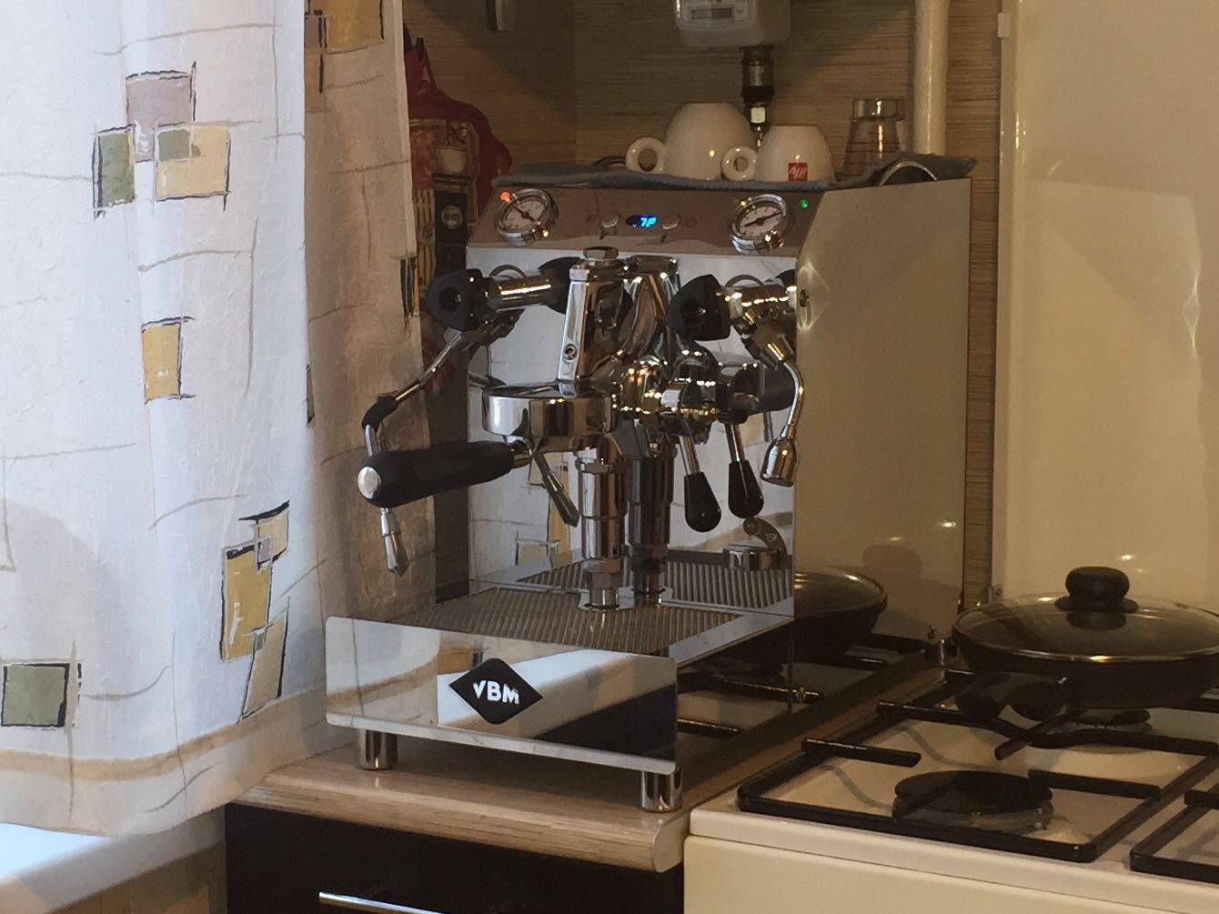

Присоединяюсь к поздравлениям! И также обратил внимание на близость плиты к машине. Хотя Вы наверно и так это знаете, но боковую стенку, выходящую к плите лучше вообще закрыть, термостойких материалов сейчас много, а досконально оттереть это будет просто невозможно, т.к. жир может попасть ещё и внутрь. Хороших шотов!

2) С офсетом все правильно сделали. Остальные параметры верните к дефолту. 3) Бачок обычный. 4) Регулировка прессостата, т.е. давления в паровом бойлере.

Pafnut: если нет возможности разместить в другом месте, то может быть хотя бы оклеить боковую стенку защитной пленкой, ну или еще какой-нибудь экран сделать, хоть из фальги.. после первой же жарки на плите уже будут масляные брызги, даже если на дальних конфорках готовить
