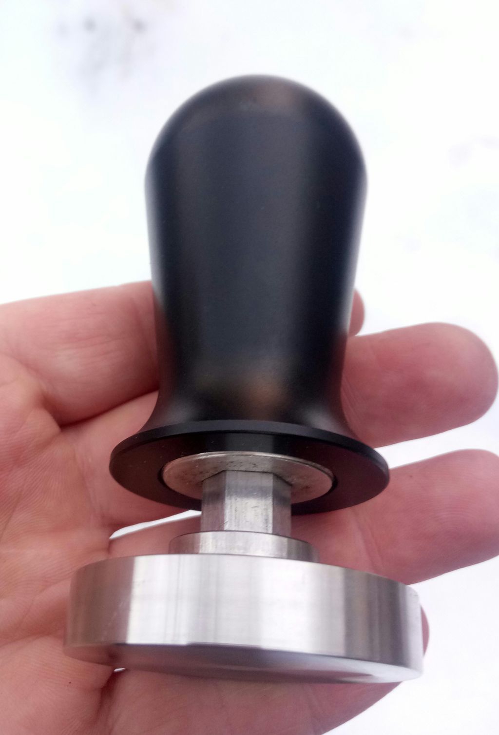

Вернусь в русло основной темы. Просят меня делать темперы и я таки решил доработать конструкцию с регулировкой давления и начать их изготавливать, но без установки глубины залегания таблетки точно попасть в рабочую зону пружины невозможно, поэтому чтобы сразу сделать универсальный темпер, хотел бы спросить, какие могут быть в разных двойных/тройных корзинах при разных дозах и обжарках максимальная и минимальная глубина залегание уже спрессованной таблетки?

md77: (хоть немного не в тему) вот такие смогли бы делать? Очень удобный темпер, имею такой 2017 модели. (без передачи вращения рукоятки на вращение подошвы. ) -[ссылка]-
Laz: А в нем, как я понял, нет никакого ограничения по давлению, т.е. после того как выбрался ход слабой пружины и начала работать сильная пружина, то на рукоятку можно давить сколь угодно сильно, все сильнее и сильнее сжимая рабочую пружину и в конце концов выбрав её ход давить прямо на шток?
Нет, там есть регулировка усилия сильной пружины-ограничение. Внутри рукоятки регулировка. Посмотри на ютубе также первую версию темпера Bravo, там может на видео более понятнее. По автору роликов, у него не много видео.
Плюс его в упоре на корзинку (австралийцы в подобном темпере сделали на упоре снизу еще кольцевую канавку под корзинку и у них нет пружины, свободный ход и давление без ограничений.) С пружиной, имхо, лучше.
Какой у них недостаток? Именно этот не моего диаметра и возникла мысль заказать к подарку, у токаря, набор шайб к нему под мои размеры. Почему надо отказаться от этой идеи?
Друзья? А зачем вообще ограничение давления пружины, а также ограничение высоты темперовки? Ведь каждая новая пачка (а если пачка большая то и она через пару недель) - это "новый" кофе, со своим удельным весом и т.д. То есть усилие этой пружины нужно будет постоянно поправлять под "новое" кофе.
А потом, ведь со временем темперуешь уже на автомате...Я по началу очень усердствовал в этом, опыта то не было. Сейчас уже темперую "не глядя". Рука сама понимает, что приложила достаточно усилий. Еще сильнее - уже бессмысленно просто....
