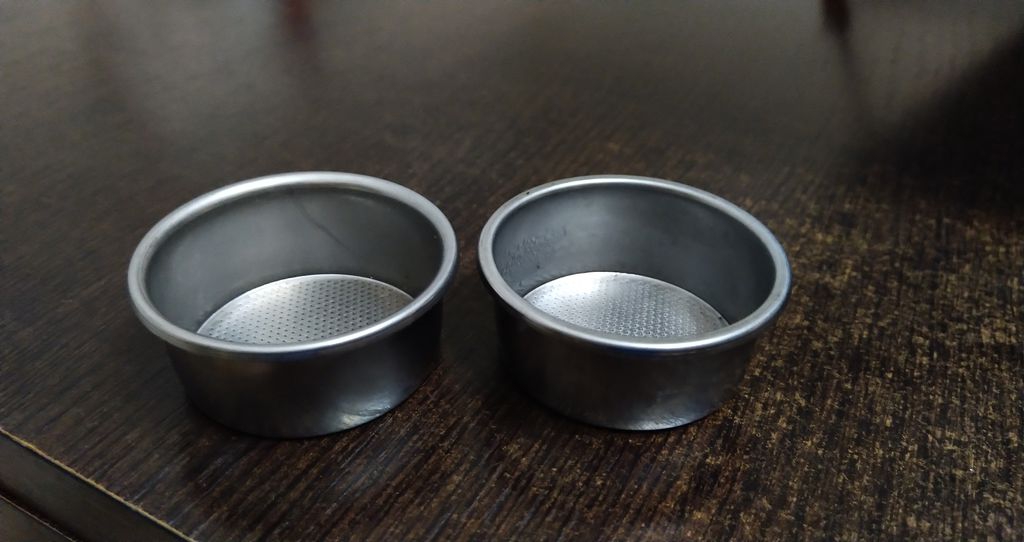

Господа, какой темпер лучше купить под пикколу 51, 51,5 или 51,7? И есть ли смысл менять двойную корзину? Меня, вообще, немного смущает, что она как-то несколько меньше рожка и спокойно входит и выходит. У предыдущей беззеры корзина очень туго сидела. Если да, то можно конкретную модель? И под нее темпер другого диаметра нужен будет?
Темпер 51.5 мне очень нравился, когда у меня была европиккола (почти то же самое что ваша Гаггия 105). Родная корзинка хороша, но если чешутся руки - можно попробовать корзинку от IMS, но не вижу в этом большого смысла. То, что корзинка легко высовывается - это норм, можно даже наловчиться выбивать корзинку в нокбокс, не вывалив её из холдера. Просто в холдере нет пружины, которая прижимала бы корзинку.
У меня темпер 51,7 - отлично. Других не пробовал. Пружина на холдере у меня есть. Стандартная корзина хорошая. Если не ошибаюсь, на форуме не так давно где-то писал собственник корзин IMS, что они больше для темной обжарки подходят. Можно для начала обзавестись темпером, а корзины подождут.
