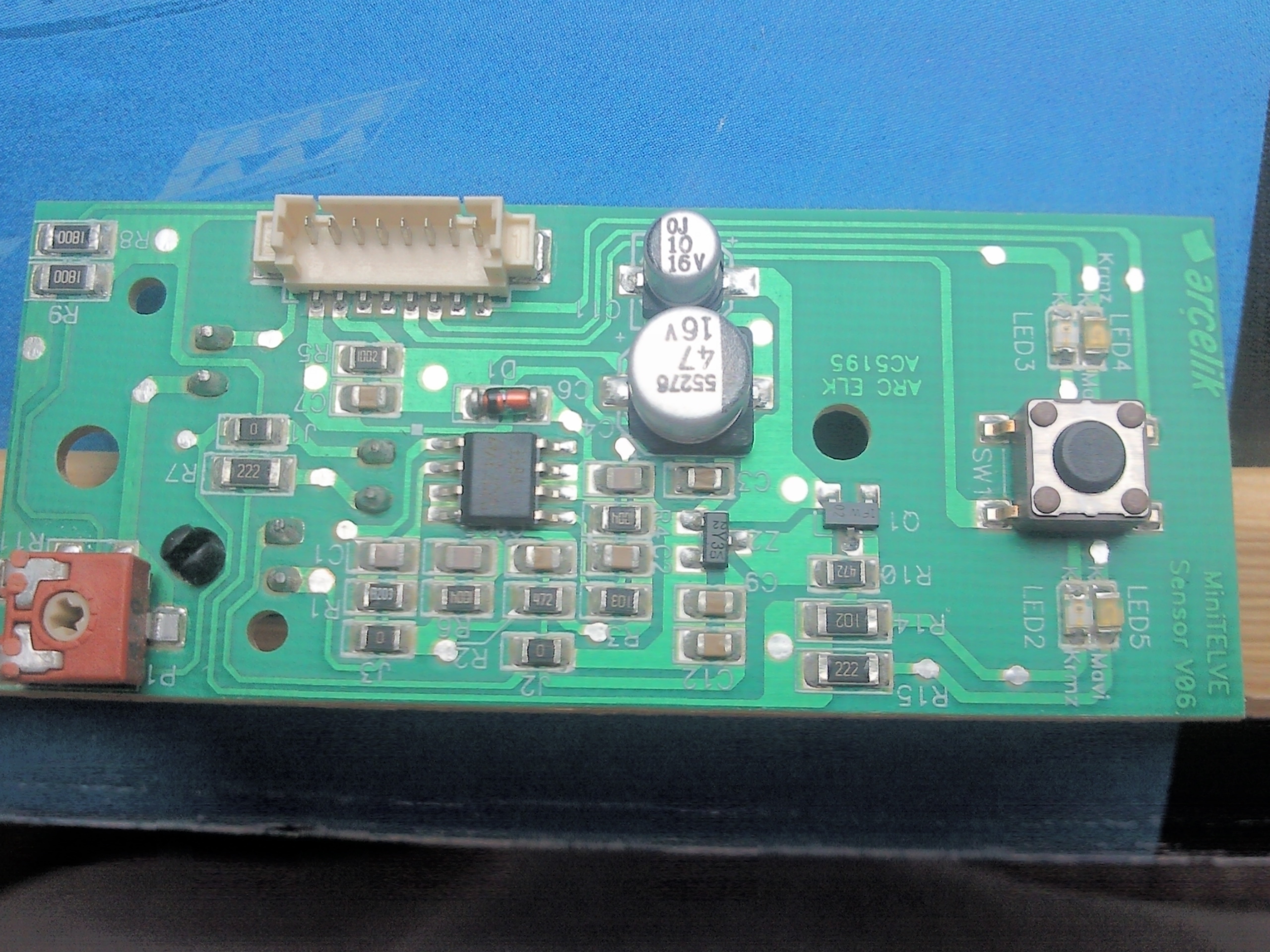

У нас отключение производится не по температуре, а именно по подъему пенки - емкостным датчиком, который чувствует увеличение объема напитка. Датчик температуры используется в других режимах.

Я её тоже разбирал, поэтому очень интересно, куда Вы глаз засовывали?
Для того, чтобы увидеть процесс приготовления в этой кофеварке, нужно полностью освободиться от корпусных деталей и закрепить инфракрасный датчик на временной раме, иначе ничего не увидишь. На картинке - плата датчика, сам фотодиод - на обратной стороне платы. Кнопка справа - включение, вокруг нее - красные и синие светодиоды. Синий работает в обычном режиме, красный - когда срабатывает температурная защита (датчик температуры, как у чайников, которые выключаются при интенсивном кипении - пар нагревает датчик). Микросхема посредине - операционный усилитель сигнала датчика. Этот сигнал дальше идет на плату управления в задней части устройства
да, конструкцию изменили, условия и алгоритм работы - нет. Там обычный нагреватель (тэн), как у чайников, только у чайников - большой и припаян к нержавеющему дну, а у веко - маленький. Он инерционный, поэтому, чтобы отключить нагрев, его опускает электромагнит, а турка остается на месте. Нагреватель 600вт греет все время одинаково, пока пенка не поднимется. У нас же нагреватель пленочный - есть возможность им быстро управлять по любому закону.

Никакого профиля там нет - нагреватель тупо включается на полную мощность 600вт и выключается в конце процесса. Снятие нагрева путем опускания нагревателя.Температура растет практически линейно. Нагреватель массивный - его нельзя регулировать.
особенно если понять и учесть для чего ещё турки сделали нагревательный элемент подвижным).
Еще раз повторю - их нагреватель - ТЭН - почти цельный металлический диск толщиной 10мм. Если его выключить когда пенка поднимется, ничего не произойдет и кипение продолжится, поэтому им пришлось городить подъемный механизм. Никаких возможностей регулировать температуру или выдерживать температурные профили у них нет. У нас же - нагреватель толщиной 0,5 мм - и мы можем управлять температурой по любому закону.
Кстати - как вам такая мысль - не нравится работа в режиме "Кофе" - переключаем в режим "Вода", устанавливаем целевую температуру на 85град(поправьте), время удержания - на 5 минут (поправьте). Можно закрыть крышечкой. Включаем - через 5 минут звенит звонок о готовности. Что скажете?
