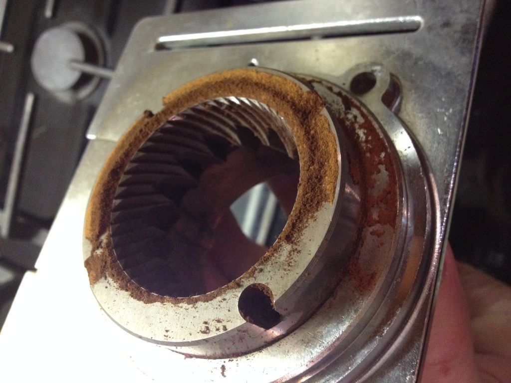

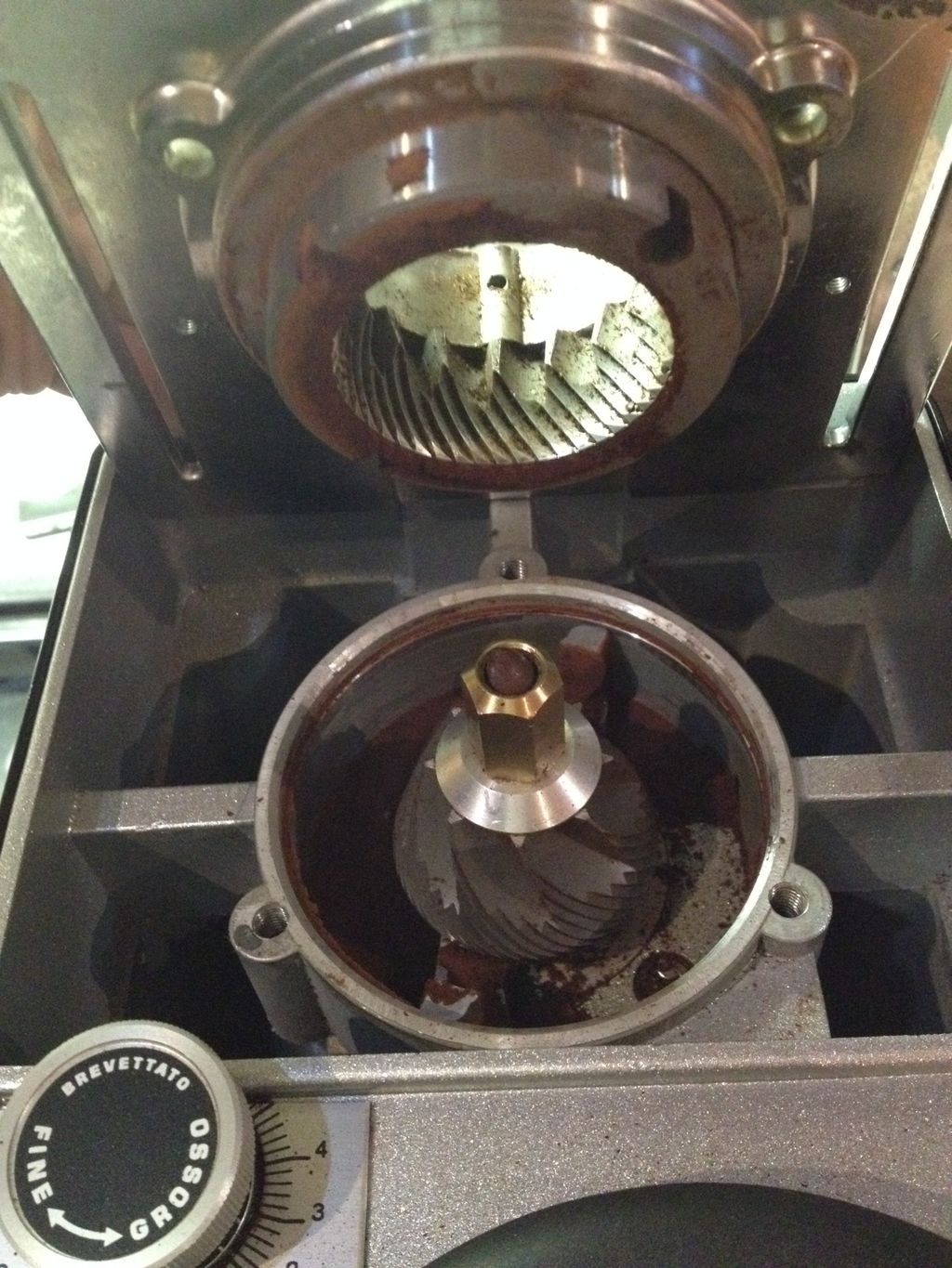

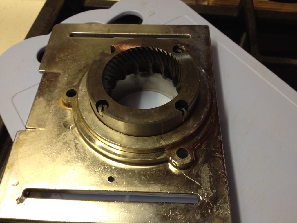

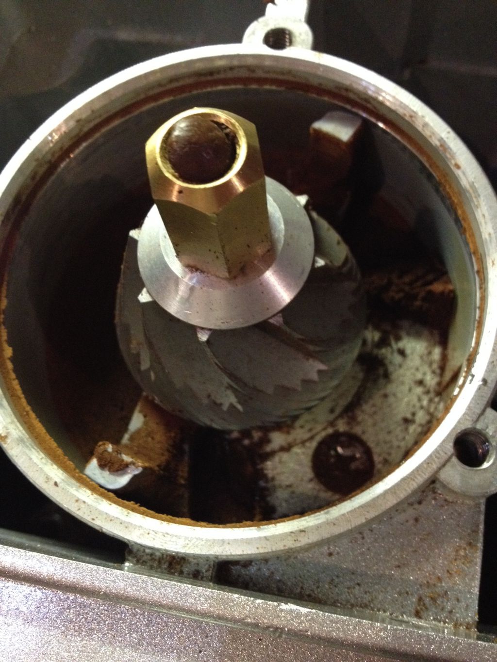

Сейчас разобрал и сделал фото. Молол как описано. Молол мелко темнообжаренный Сальвадор для закладки 14г. На взгляд в камере остается 2, максимум 3 г остатков, которые распределяются по свободным местам (дно камеры и низ верхнего жернова) , там и лежат. При максимально крупном помоле нижний жернов опускается к дну камеры, на дне после помола чисто.
В принципе можно не заморачиваться и оставить все как есть, и даже лучше при прочистке канала кистью в камеру не залезать.

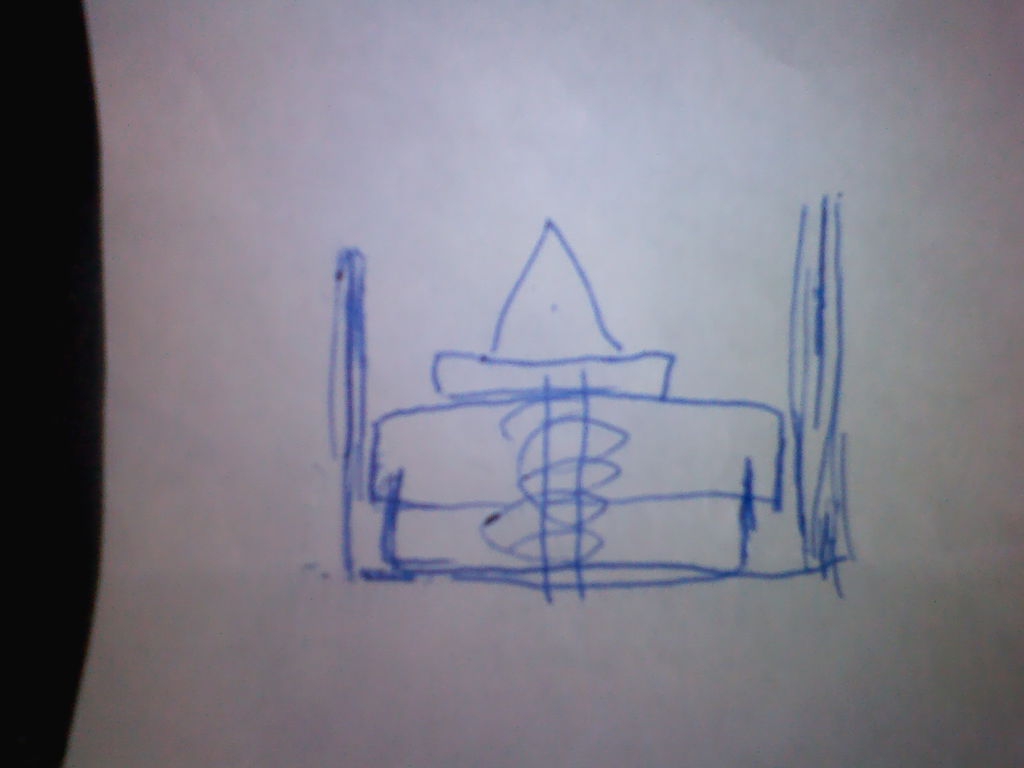

Или заморочиться. Идеи разные были. Или кисточки приделать, или уменьшить объем камеры только до зоны эспрессо, проложив на дно прокладку. Сейчас возникла мысль по другому уменьшить объем камеры. Вставить кольцо по периметру камеры от верхнего жернова до дна камеры, но для этого надо снять лопасти с нижнего жернова, а на их место поставить обрезанные лопасти. Только для этой модернизации надо разобрать нижний жернов, а я не знаю как.
Может кто в курсе как снять лопасти с нижнего жернова?
И еще сомнения по этому поводу, не будет ли заклинивать жернова?

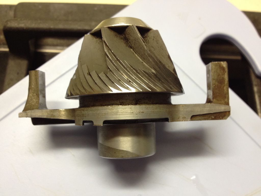

Как оказалось нижний жернов состоит из трех частей надеваемых на вал двигателя как детская пирамидка. Склеились они между собой кофейными маслами и казалось, что все спрессовано.
На жернове и лопастях надпись: EUREKA E 13 68.
Сейчас в вычищенную кофемолку запустил 17,4 г темного Сальвадора, помол мелкий. На выходе получил 14,6 г. 2,8 г осели в свободные полости и будут там практически до следующей чистки служить прокладкой.

Это вот самое "пакостное" место конструкции, плата за удобную бесступенчатую регулировку. Расстояние от выметающуй крыльчатки до дна камеры меняется при регулировке помола. Боюсь, что принципиально эту проблему не устранить. Самое главное, что происходит с кофе, который остается на дне камеры, если кисточкой в неё не лазить? Он там "заменяется" при следующем помоле или остается "старым"? Если остается, то и заморачиваться не стоит, а если меняются, то... надо думать. Уменьшать объем кольцами вряд ли разумное решение, поскольку в силу необходимости регулировки помола зазор все равно сохраниться. Я бы попробовал к мешалке приделать "щетки-фартуки" из тонкого листового силикона. На переднюю или заднюю кромки и как крепить - большой вопрос...
