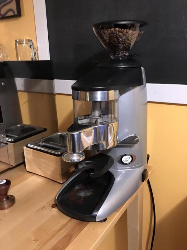

Всем привет. Имею дома кофемолку compak k6. Всё бы ничего, но с родным бункером её высота 635мм, а между столешницей и подвесными ящиками у меня 600мм. Вот и стоит она не возле кофемашины. Видел в тырнете что ставили на неё широкий и не высокий бункер. Мне былобы шикарно. Но вот от чего энтот бункер хз((((( Может кто подскажет из владельцев???? Фото прикладываю
