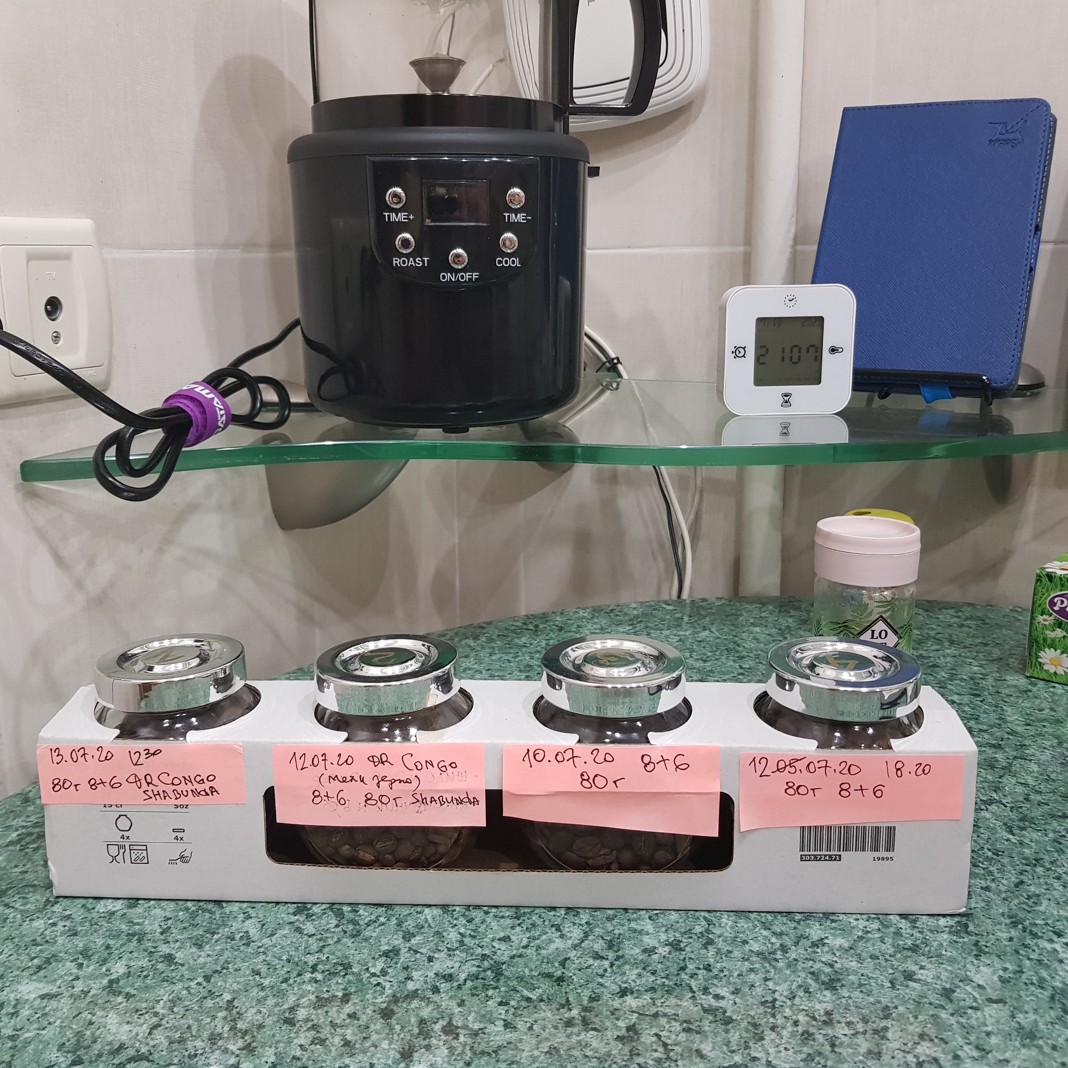

Maximulus: 6 минут - это охлаждение. При такой быстрой обжарке во время охлаждения кофе "доходит", зерна равномернее прогреваются по глубине, становятся не только более тёмными, но и одинаковыми по цвету.
Ufsnp написал(а) ... Вот сегодняшний только что результат: 70 г зеленого Uganda Chanjojo AAA Gr.1 на ростере 8 минут обжарка и 6 минут обдув...на фото цвет получается всегда темнее...так что берите поправку...на вкус не пробовал пока так как говорил уважаемый TMN...надо отстояться пару часов...позже отпишусь)))
А 6 минут обдув.. кофе остается в стакане? Или его нужно уже высыпать из стакана?
Честно не замерял. программировать можно только время обжарки к которому всегда автоматом прибавляется 6 минут обдува. И еще. Чисто субьективно, чем больше закладываешь тем вроде сильнее прожаривается...возможно ошибаюсь...обычно кладу по 70 г (по инструкции не более 80)...но вчера сделал остатки примерно 94 г и показалось что зерно обжарилось чуть сильнее)))...може за счет того что медленнее из за массы стало перемешиваться воздушной струей?)) вот как то так
Приветствую. Пришел с Али такой же ростер. С Гермеса пришли образцы. Что посоветуете обжарить и на каком термопрофиле, вернее в каком временном промежутке?

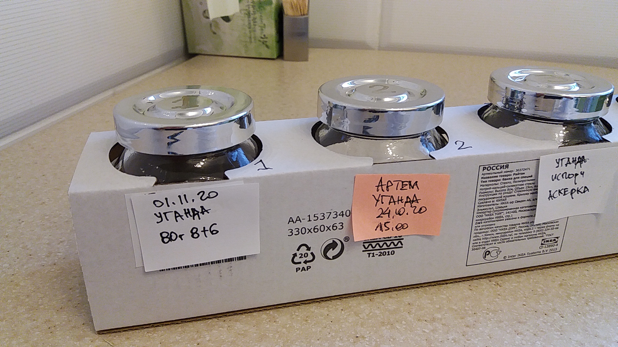

Uganda Chanjojo AAA Gr.1 80 г на 8 минут обжарка (6 минут обдув автоматом набрасывает) Итого 15 минут!!!! как правило ночь или сутки отстоятся в банке или пакете (можно больше)...Кофе готов!!! Уже порядка 1 кг использовал всем нравится. пробовал даже 80 г на 9+6 минут....мне показалось малость пережарил, но всеравно питейно.... Крэков как пишут в пособиях по обжарке кофе в этом аппарате наверное не услышите))))...только на глаз Вчера попробовал как обычно уже: 8 минут обжарка + 6 минут обдув - DR Congo Shabunda Fully Washed AB 80 грамм. После обжарки сутки, другие выдержал в баночках. Вкус по отзывам друзей и жены вроде получился мягче по сравнению с сортом Uganda Chanjojo AAA Gr.1. Хотя зеленое зерно Congo менее однородно и на 1/3 состоит из мелочи от обычного размера..На фото мои баночки из Икеа 170 руб за 4 шт с сортировкой и записями))) На тарелках готовые: слева Congo (есть мелкие зерна) и справа Uganda (мне кажется более ровные) Вот так!!! Удачи!!!! Гермесу процветания!!) Если читают конечно)
Спасибо! Буду сегодня пробовать. Инструкцию к ростеру не переводили?
Инструкцию переводил и как оказалось на Али где описание товара эта инструкция на русском))) так что пользуемся!!!))) Один раз из за остатков в пакете завышал максимальный обьем зеленого зерна до 94 грамм, ростер выдержал, но больше не буду насильничать...Вот ссылка на всякий случай -[ссылка]-
Сегодня утром обжарил Уганду. 8 минут обжарка 6 минут охлаждение. Все просто, все получилось. После обжарки смолол 10 грамм и по рекомендации TMN подождал 40 минут, а потом сварил. Что могу сказать? После Тести (правда двухмесячного по моему Флорал, никак не могу допить, у дочки сломалась машинка, а она заказывает оптом и на этот раз ей прислали очень много и все в килограммовых пакетах по какой-то большой скидке) очень даже хорошо, но чувствуется, что кофе еще не набрал свой вкус, поэтому откладываю и подожду 5 дней. По ссылке инструкцию не нашел.

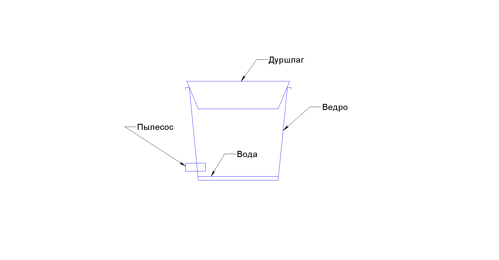

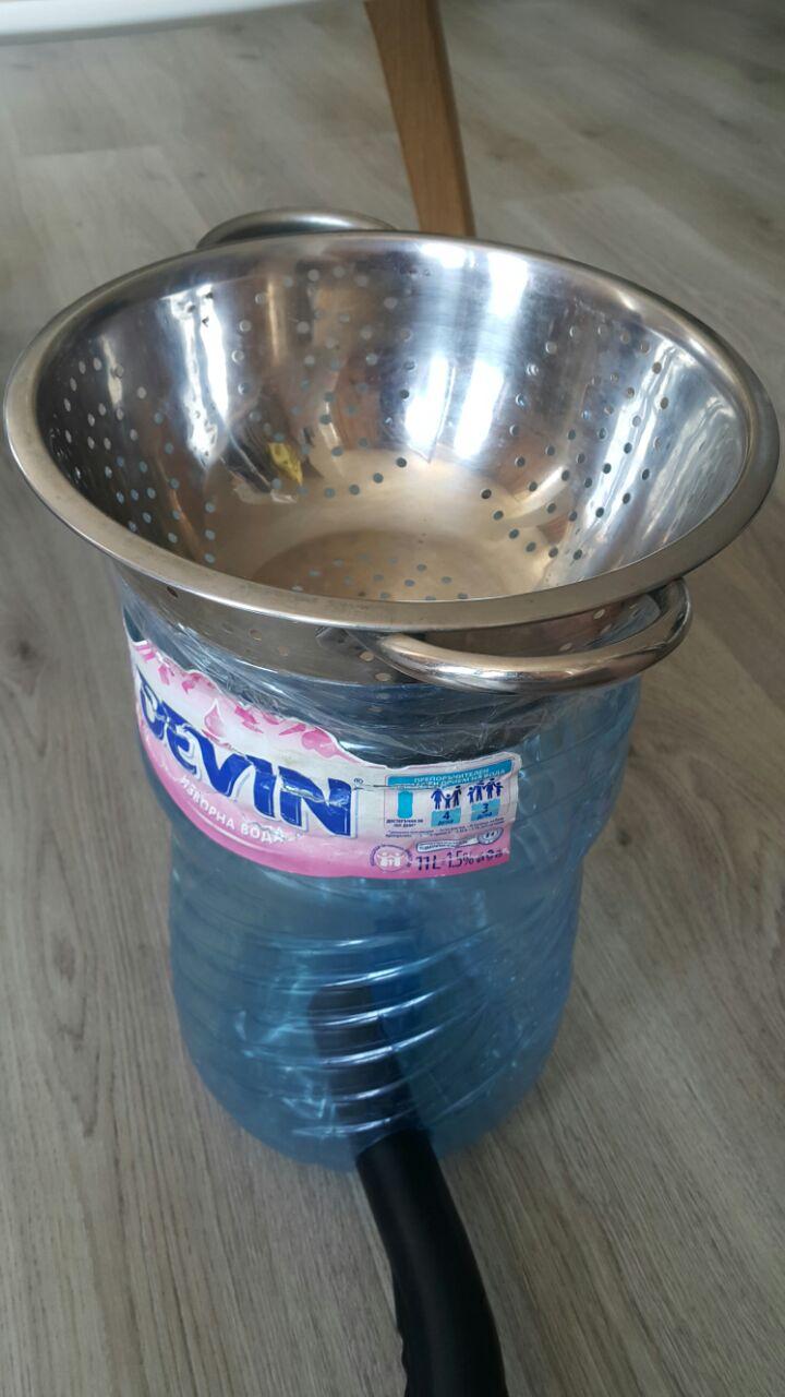

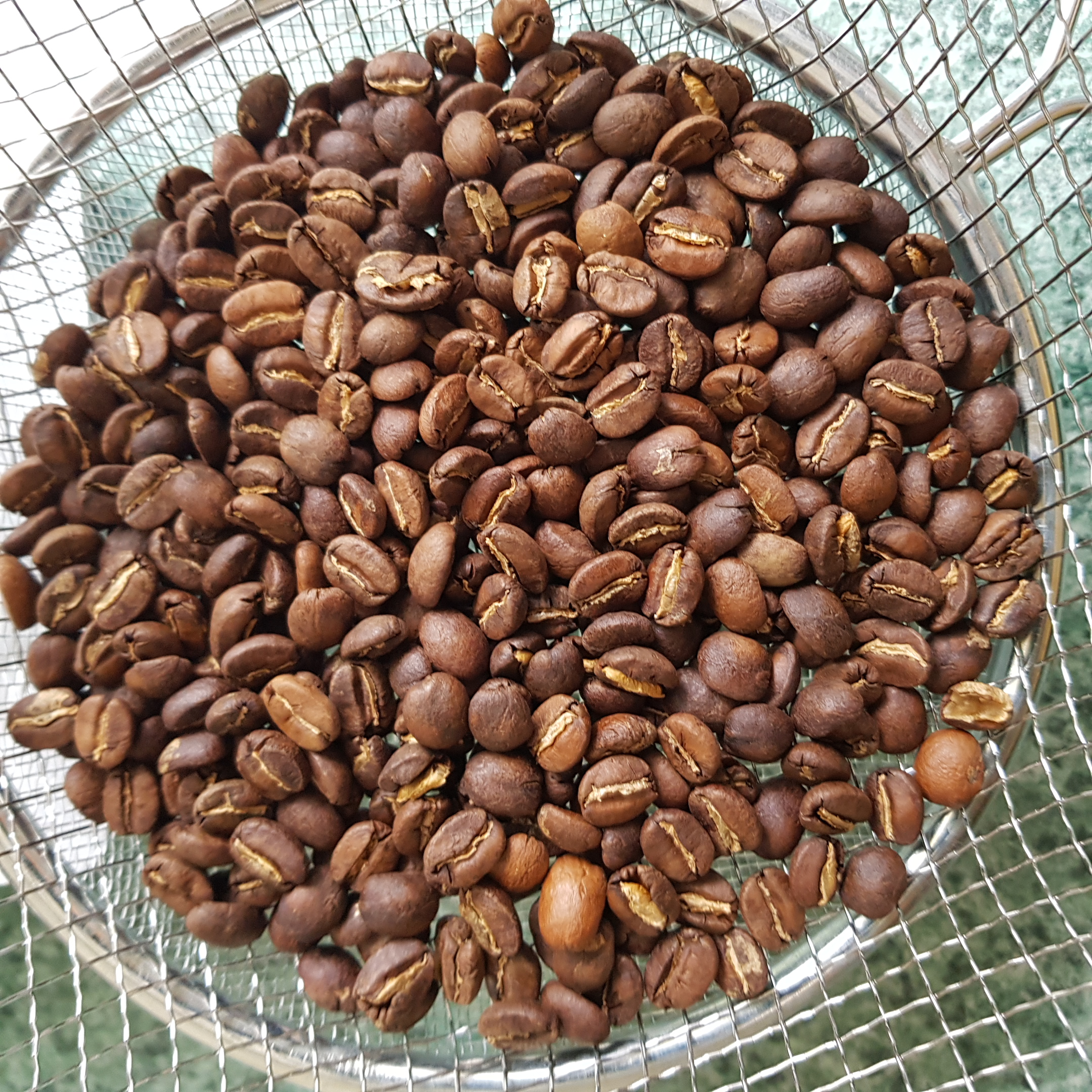

Тоже делал по такой же технологии, но ещё и с водой-
olybass написал(а) ...
Я, когда жарил в казанке, охлаждал так. Дуршлаг из нержи с дырочками 4-5 мм, ведёрко на 5 литров, в котором сделал отверстие под патрубок шланга пылесоса. Один момент- отверстие было на расстоянии 50 мм от дна, перед сборкой этого девайса наливал воду буквально на сантиметр- два. Большая часть шелухи оседала на воде. Зерно обретало комнатную температуру за минуту!

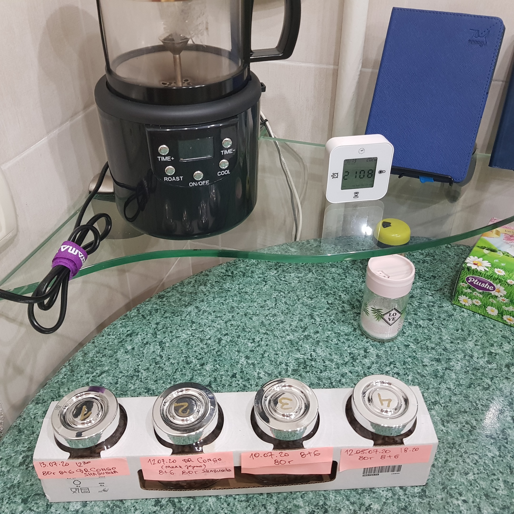

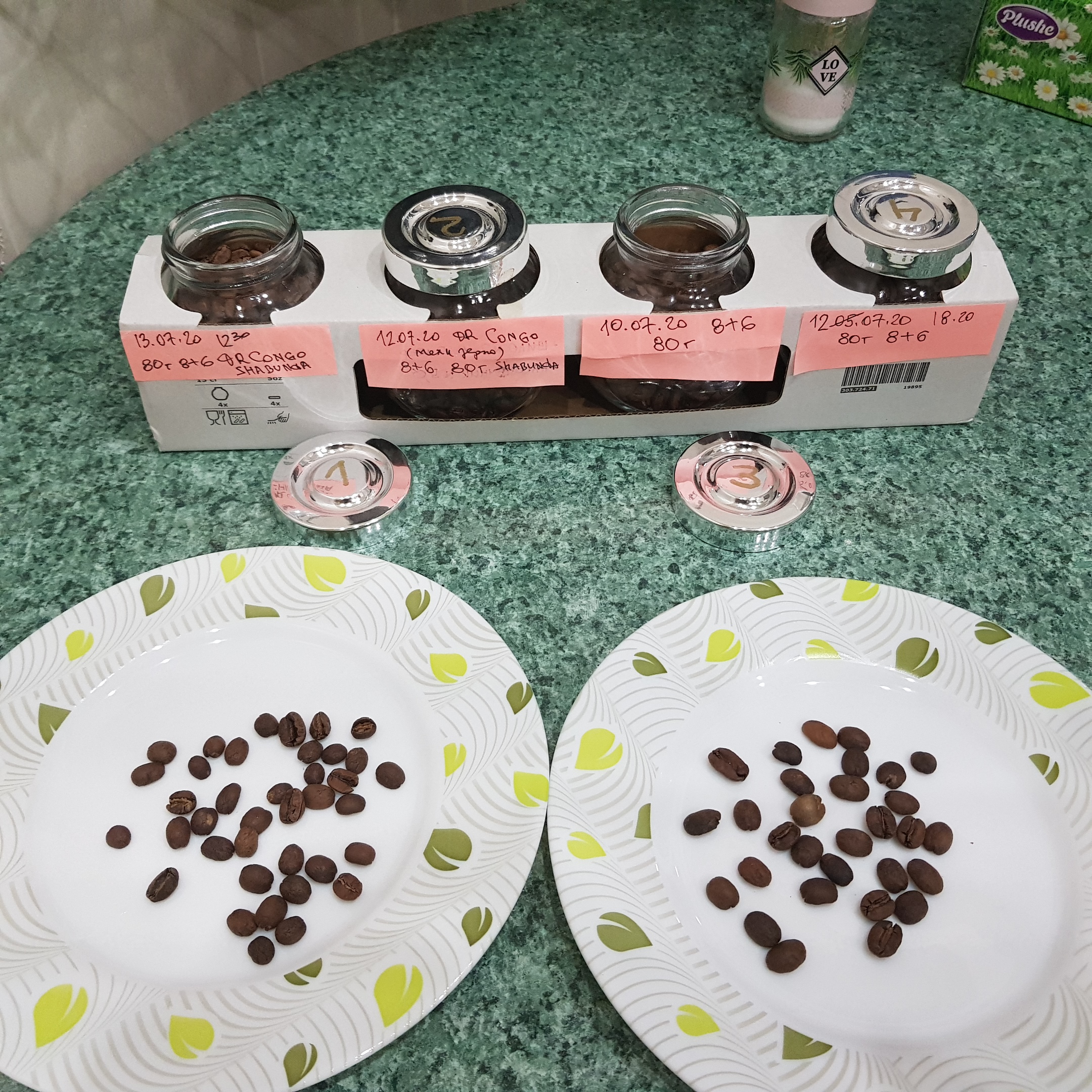

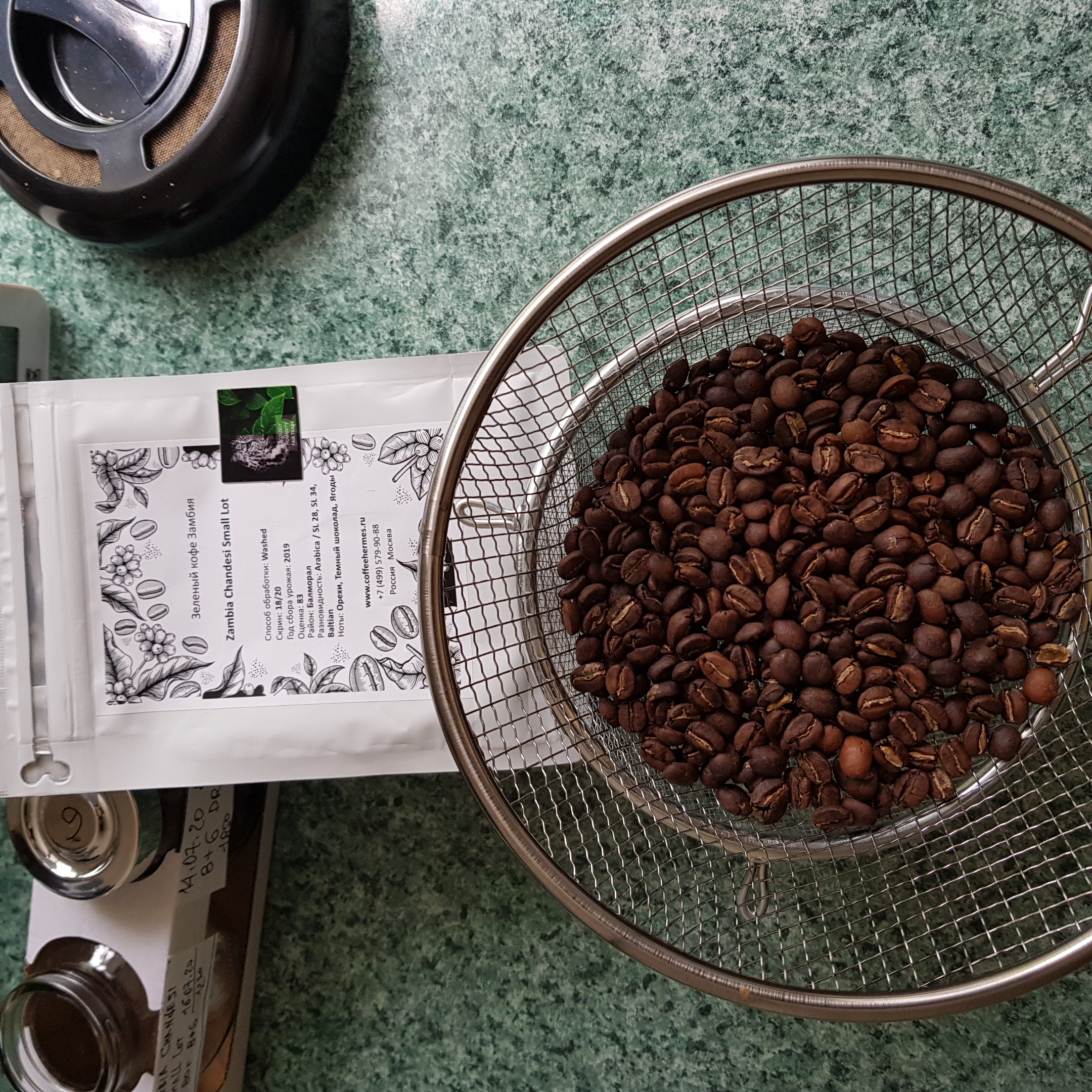

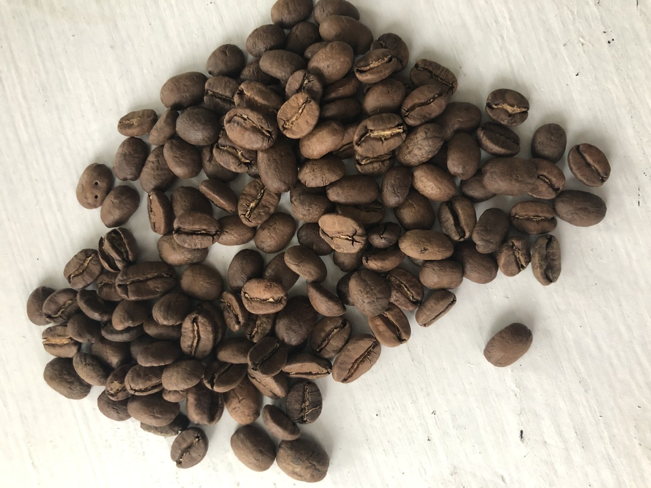

Это сегодняшняя обжарка 80 г, время 8+6 минут сорт на бонусном пакете - Zambia Chandesi Small Lot Фото на мониторе почему то всегда по цвету получается темнее. На вкус пока не пробовал))) пару дней должен потерпеть)

Хорошая схема, спасибо. Буду колхозить подобное. Только не совсем понимаю зачем вода - пылесос спокойно засосет шелуху.
И по диаметру сетки дуршлага - думал взять типа мелкой сетки, а теперь задумался... Хотя шелухи у меня не сильно много, так как жарю феном в хлебопечке - основное улетает.

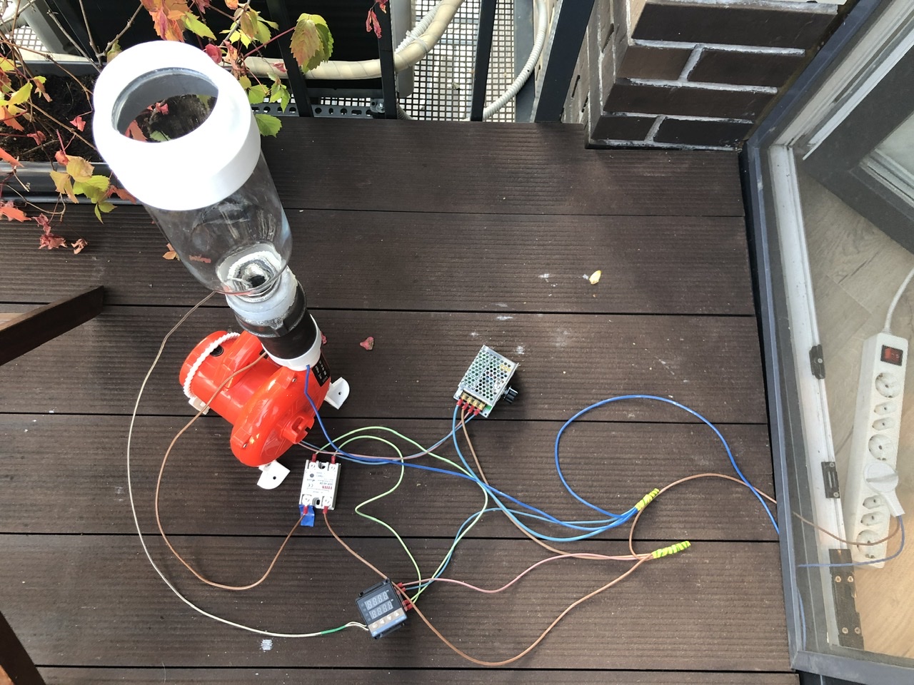

решил попробовать что-то новое. надеюсь, к концу лета дойду до боевых испытаний.
мощности китайской воздуходувки хватает, но воняет она знатно... думаю, придется отказаться, но пока не нашел в пользу чего? судя по сообщениям с пылесосных форумов, щеточные двигатели пылят (как и этот китаец), а фильтр существенно снизит мощность.
нагревательный элемент, кстати, вот такой . тоже создает достаточно сильное сопротивление.

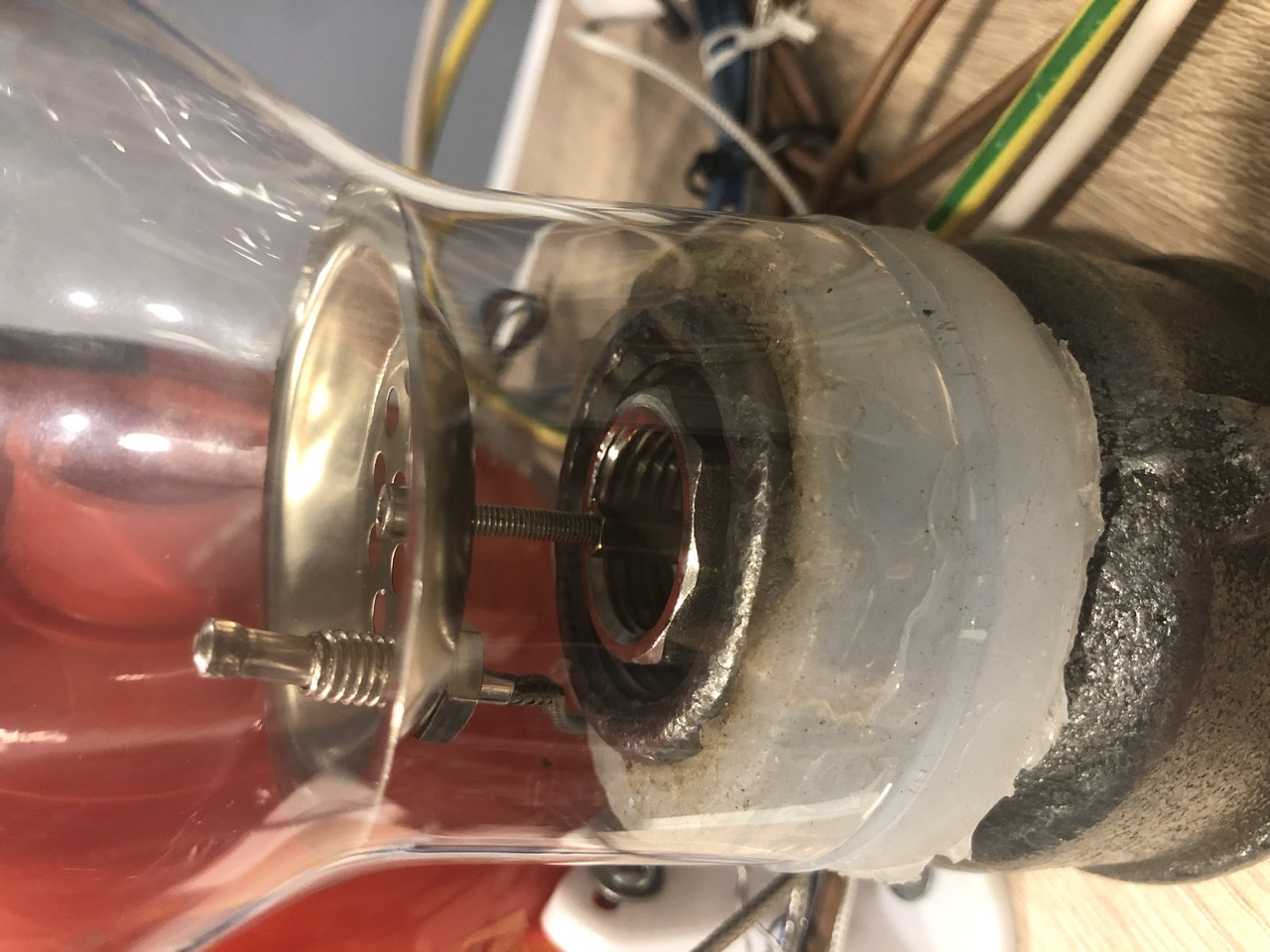

Добавил регулятор скорости, PID контроллер, термопару и реле. Осталось доделать немного по корпусу (сетка, прокладка из термостойкого силикона, перепечатать адаптер между воздуходувкой и трубой). Загрузка, я надеюсь, будет около 300, может 400, грамм. Текущие расходы в пределах 3-4,5 тысяч. Но боюсь, что придётся заменить источник воздушного потока. У этого сильно греется двигатель и адский китайский запах пластика при нагреве.
Протестировал разные варианты загрузки, видео: -[ссылка]- На местном рынке оказывается торгуют зелёным зерном по 300р за 100 грамм. Взял 300 грамм для тестов, на банке написано Колумбия. Закладывал от 150 до 300 с шагом 50г. В общем 300 грамм это предельная загрузка для этого ростера, как по мне. Следующие тесты были посвящены нагреву. Включал по очереди 150, 175, 200, 220, 240, 260 градусов по 10 минут. После каждой попытки охлаждал естественным путём. Все ок. Температура до нагревателя после двигателя не поднималась выше 52 градусов. Температура окружающей среды 27.
В общем, довольный промежуточным результатом, решил «пожарить»... Закинул 150 грамм, поставил 235 градусов и обдув 40-50% мощности. Короче, это фиаско. Пожелтело через минуту, ещё через минуту стало коричневым, через полторы начался первый крек, дальше на вид стало уже сильно темным и я выключил нагрев и ещё минуту продувал, после чего высыпал в дуршлаг. Весь процесс до дуршлага минут 5... Полежав, темнота немного ушла, и не такое уж оно и зажаренное получилось, как казалось. Спустя 12 часов заварил в гейзере, ещё через 12 в эспрессо. Говно, простите, редкостное. Горечь, кислотность и какая-то всеобщая переэкстракция всего. Помол в эспрессо пришлось сильно уменьшить и все равно льёт как из ведра, будто четырёхлетняя лавацца с полки супермаркета.
PS Китайский запах пластика пропал после тщательного мытья всех деталей корпуса и длительного продува.

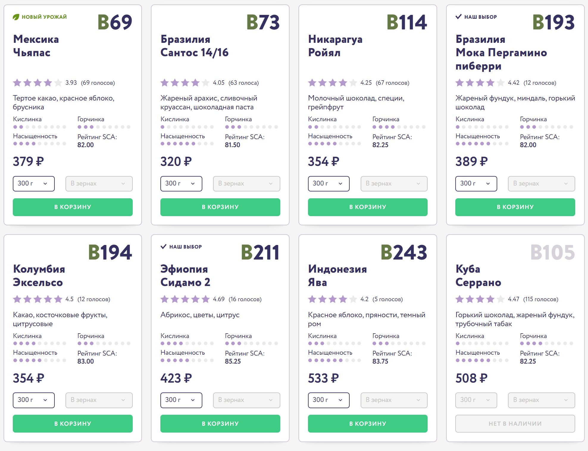

Вот это рентабельность. Кило 3000 рублей за кг при цене в закупе около 500 рублей. И жарить не нужно.
На самом деле, они ещё и продавать не хотели. Мол возьмите уже жаренный, вы же понимаете, что цена такая же!? А мне то просто попробовать самому пожарить.
Ростер:Jimatu I’Tany
Вы можете брать зеленое зерно у Торрефакто по более разумной стоимости.

А дуршлаг ваш, о чудо, один в один как мой, прямо братья-близнецы...)))
Бывает же )
Кстати, конструкция не выдержала теплового удара - бутыль деформировался. Нужно или прокладывать чем или искать емкость большего диаметра и опять таки прокладку делать - зерно 200 с лишним градусов по металлу очень быстро передает свое тепло на емкость.
По поводу перегрева я тоже думал, но не от шелухи, так как просто слежу за заполнением емкости в пылесосе, а от горячего воздуха. Не знаю насколько обоснованы мои переживания. Вроде и зерна не много - до 500 грамм, и теплоемкость у него не прям сильно большая.
По мере изучения темы пришло понимание, что такое расположение термопары не подходит для измерения температуры зерна. Надо либо щуп подлиннее, либо может просверлить стенку бутылки где-то повыше.
Не удивительно, это пластиковые бутылки очень "термохлипкие". Я применял пластиковое ведерко, у нас в такие расфасовывают на молочных предприятиях продукты для магазинов, выдерживает отлично. Я жарил треть кило зелёнки, а в дуршлаг уже попадало около 276 грамм, ощутимо нагревалась труба пылесоса, но очень ненадолго- очень уж сильный поток воздуха. Думаю, и мотор пылесоса не успевал перегреться. Большее количество зерна я охлаждать не пробовал.
При обжарке воздухом измерять температуру зерна, как в барабанных ростерах, в принципе невозможно. Вы будете измерять температуру воздуха. Температуру непосредственно зерна при такой схеме обжарки, как мне кажется, лучше всего измерять сверху пирометром. Если удастся за вменяемые деньги найти стационарный датчик для постоянного контроля, было бы вообще супер)
