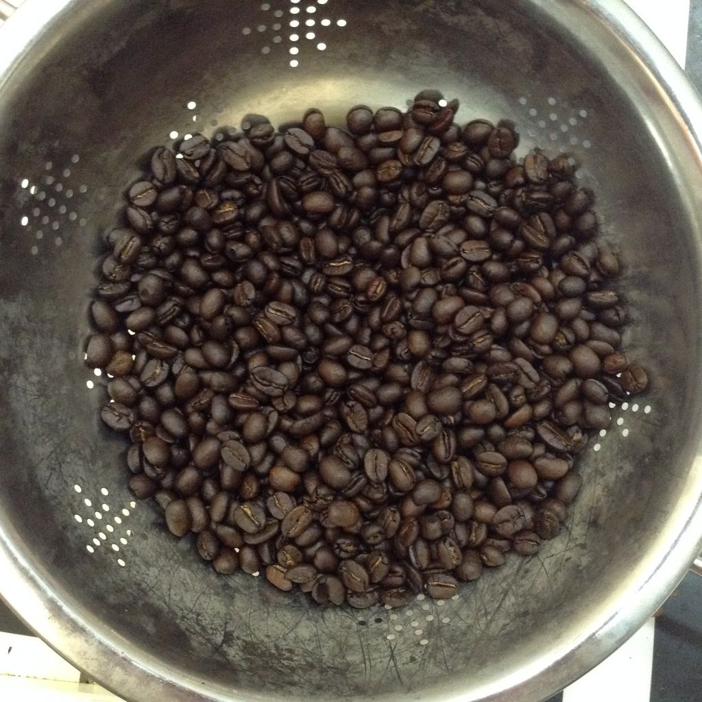

Спасибо, Мизаил, за описание смеси- действительно вкусно! Пожарил темно, с небольшим выделением масла, Гандурас Сан-Маркос- у Вас, Михаил, темнее обжарка? Все сорта смеси одинаково темно жарите?

Судя по виду, очень похоже на Фул Сити. Я примерно также стараюсь жарить, правда иногда получается темнее - первые щелчки второго крака происходят в дуршлаге. А вот масел в основном удается избежать, даже на второй неделе их очень мало на небольшом количестве зерен. Закладки стараюсь жарить одинаково, но на практике это удается не всегда. Я загружаю по 270 грамм, так больше понравилось, хотя может это только кажется, поскольку попробовал так исходя из потребностей.

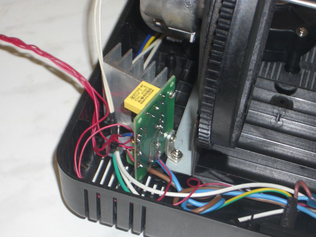

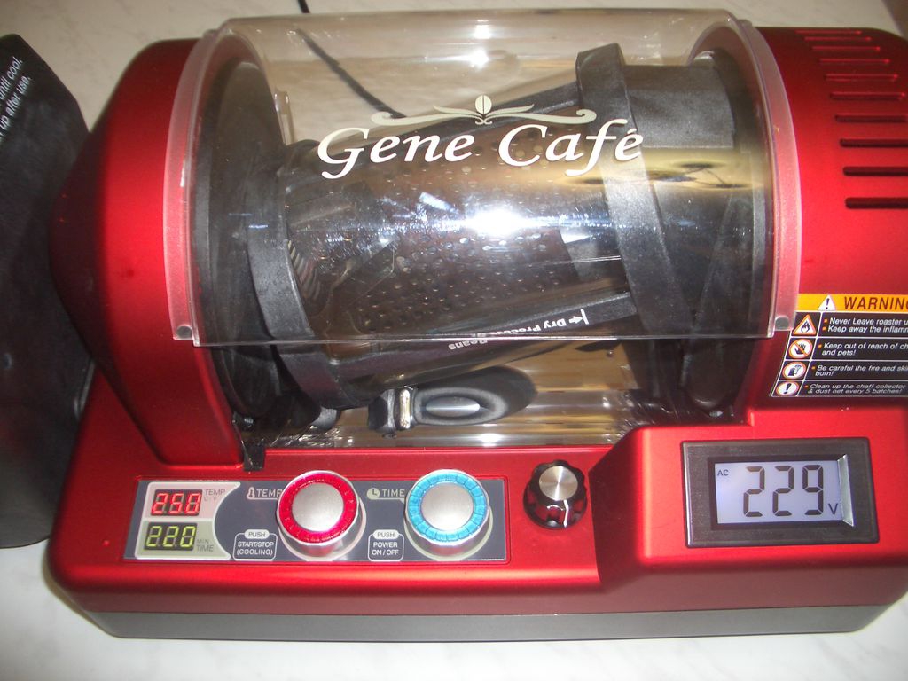

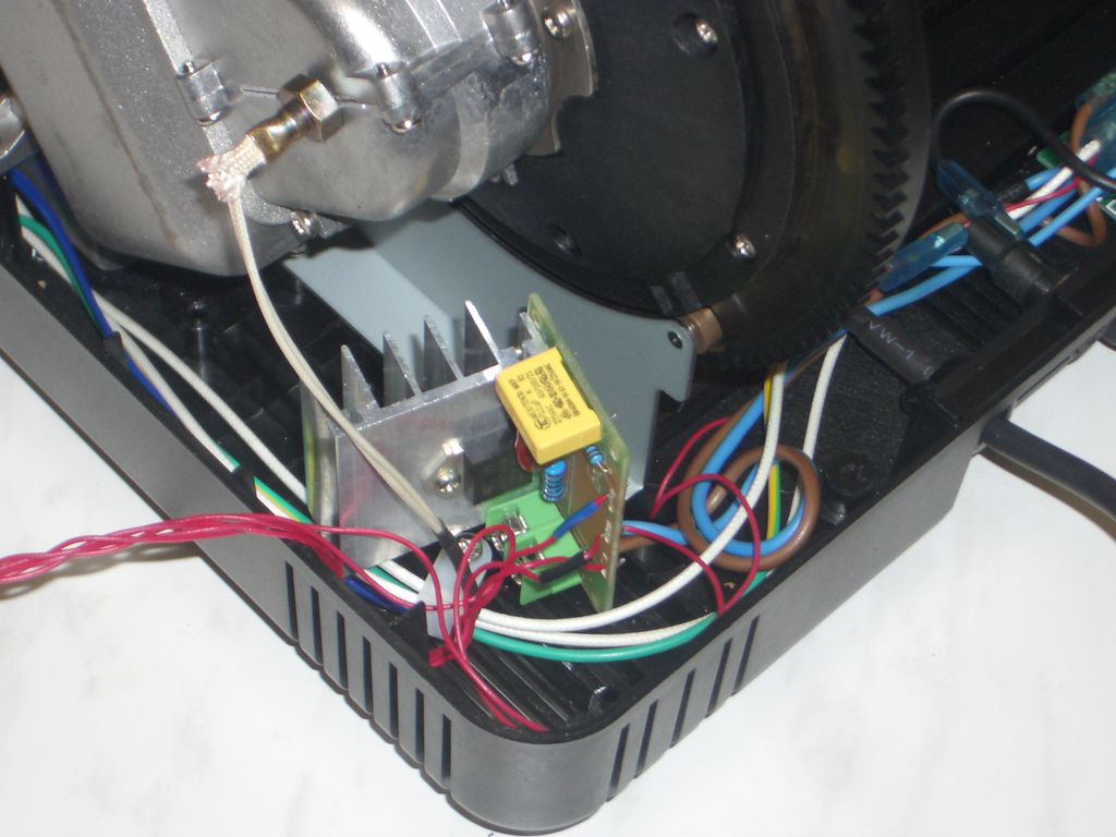

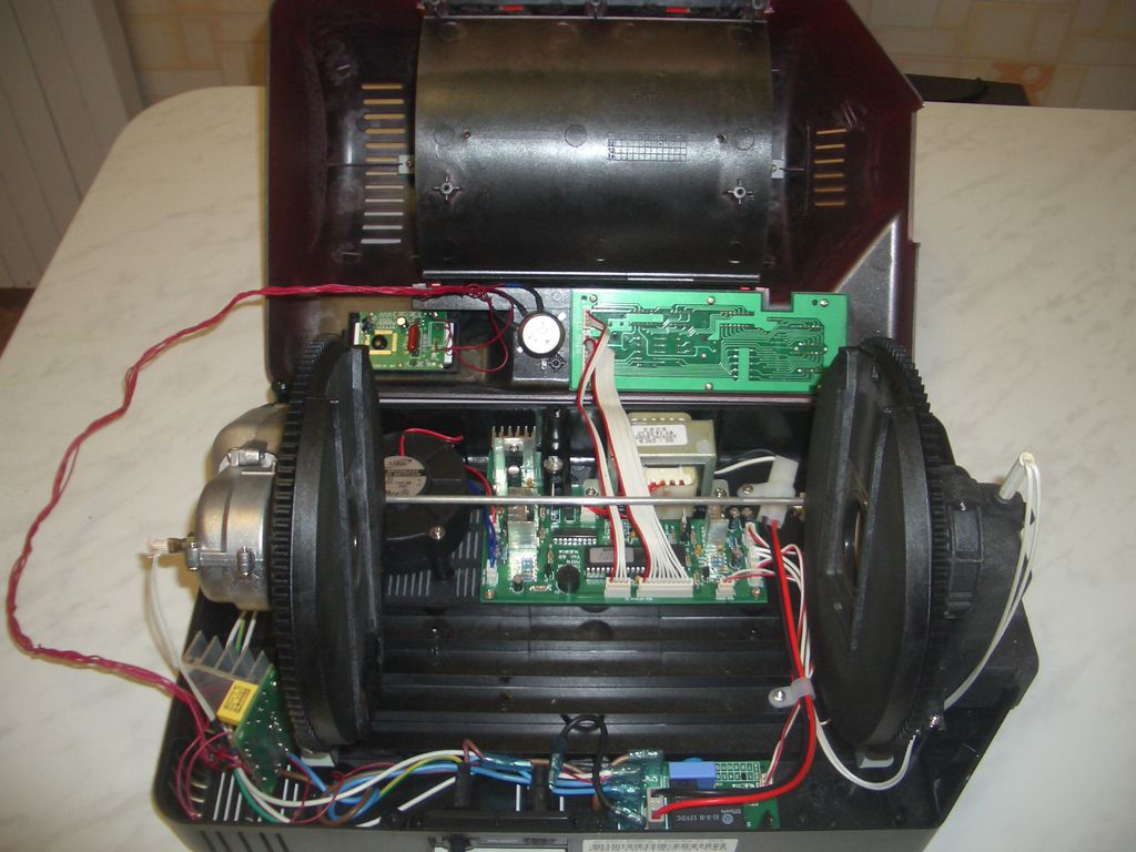

Nedden, Я использую диммер с вольтметром (встроил их в Гену). Ориентируюсь по индикатору температуры ростера (регулятор Гены установлен на максимум). При достижении необходимой температуры стабилизирую ее диммером. Многократно замечал, что перед самым кряком температура резко увеличивается на 2-3 градуса. Теперь кряк не слушаю, слежу за температурой.

Andyblack Аналогично, диммер наше все с ним светлые обжарки стали более развиты а зерно не такое твердое и сухое. Красиво вольтметр смотрится, а у меня внешний диммер и я смотрю на потребляемую мощность, так сушу на 800-950W а разгон на 1050-1150W

andyblack Не могли бы Вы поделится более подробную инфо о Вашем тюнинге " диммер с вольтметром", сколько W диммер и как они подключены? Возможно Вы делали фотографии при установке. Мне очень понравился внешний вид Вашего тюнинга, лепота.

grigory Что за чудо прибор Вы установили, который сразу показывает потребляемую мощность?

Из диммера выпаял переменный резистор, припаял на провода и установил в выбранное место в корпусе.
Пробовал 2 месторасположения самого диммера: - как на фото - с другой стороны бункера (у выхлопа) остановился на первом варианте, - перегревается меньше, видимо из-за наличия вентиляционных решеток в корпусе. Но, не смотря на это, при напряжении больше 210v, диммер перегревался и "глючил". Пришлось ставить вентилятор. Пробовал разные, помог только указанный выше. На фото вентилятора нет (фотографировал до его установки). Диммер закрепил в штатное крепежное место кронштейна Гены (видно на фото). Вентилятор установил под диммер, и закрепил в том же месте, взяв саморез на 15мм длиннее.

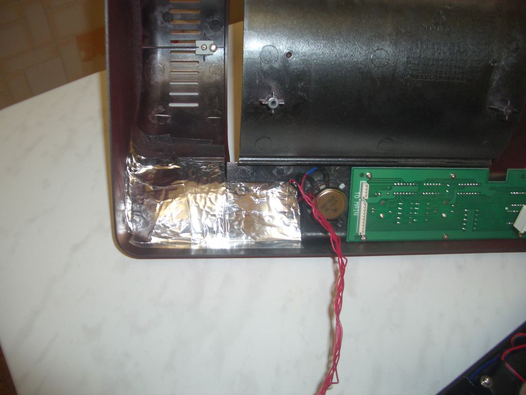

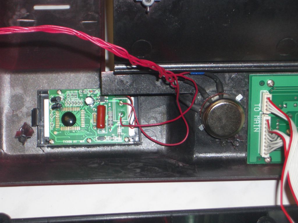

2. Вольтметр
Разъем крепления снял, чтобы не мешался. Провода припаял. Аккуратно выпилил посадочное место в корпусе Гены и вольтметр идеально закрепился своими защелками. Вольтметр термоизолировал, на всякий случай. Термоизоляцию закрепил алюминиевым скотчем.
1. Диммер и вентилятор Диммер включил в разрыв одного из проводов питания нагревателя.
В разъем питания вентилятора воткнул пару проводов и подключил, параллельно, к штатному вентилятору Гены.
2. Вольтметр Один провод посадил на разъем диммера (на фото - тонкий красный провод идет на диммер вместе с синим) Второй провод посадил на клемму блока питания (на фото тонкий красный провод в клемме вместе с белым от нагревателя.) Можно было прикрутить на нагреватель, но решил избежать нагрева этого тонкого провода.
Несколько "колхозно" описал подключение, но в общем, думаю понятно. Более подробную схему подключения нарисую и выложу в выходные.
