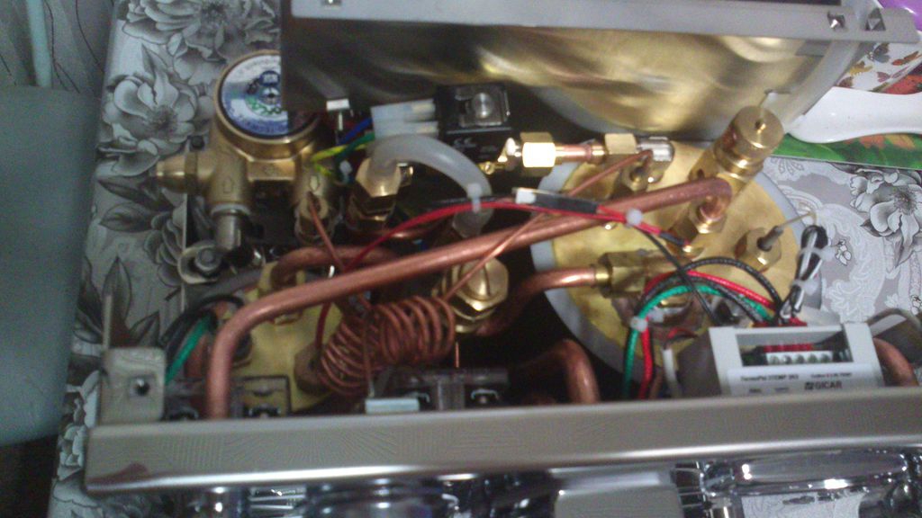

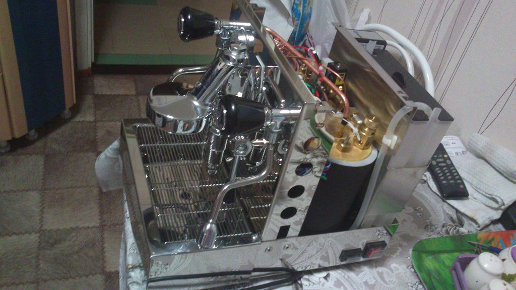

Подскажите, сегодня снимал кожух и еще на горячей машине от парового бойлера было тихое шипение, еле заметное.. открыл паровой кран, спустил давление - все прошло, естественно.. это нормально? или должна быть полная тишина, может там регулятор давления так работает?
Нормально, там должен быть клапан, сбрасывающий давление при остывании бойлера. На недогретом (а иногда и на полностью нагретом) бойлере может чуть-чуть подтравливать.

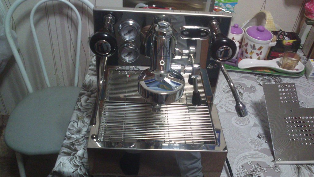

Ну вот и добрался до меня мой Алекс! Добрался не без головняков! Заказал я его у Штоля, вся команда Stoll Espresso просто молодцы, отправили мне его в двух посылка, в одной Был сам Алекс, а в другой, все причиндалы от него: облицовка, поддон, портафильтры, насадки, 1 кг кофе(кофе правда страшный, весь в маслах) и тд. Конечно я рискнул, когда заказывал у Штоля (боялся таможни и Почты России), но лишних 350 Евро отдавать Александре и ее жадным итальянцам принципиально не хотелось! Почты России зря боялся, доехало все в целости и сохранности, даже упаковка была не повреждена и очень быстро, заказал 25 Апреля, 7 мая было уже в городе! А вот таможню миновать мне не удалось, посылка с Алексом была с перевесом в 100 грамм, таможня и взбунтовалась! Заплатил целых 130 рублей, а гемороя... С таможней разрулил не без труда в течении недели (за что еще раз спасибо за помощь Aol_WB) и Алекс у меня дома! Штоль и его команда молодцы, я просто в восторге от их работы (не смотря на перевес в 100 грамм), запаковали все супер и сделали для меня скриншот моей кофеварки с цеником для нашей неугомонной сибирской таможни! Всем большое спасибо за помощь в выборе, а выбирал я оочень долго! Ну и маленько фотографий:
Давление со слепой корзиной показывало 10.5, я тоже убавил до 9!
Вот эта стабильность заводских настроек меня и смущает, а надо ли было убавлять. Кроме как рожковым манометром не проверить. С другой стороны пробоев закладки точно меньше будет.
bugor2008: Мои поздравления с успешным завершением авантюры ! Быстрого освоения и много вкусного кофе!
Скорее всего давление снизили правильно, но точная подстройка впереди, пока надо научиться получать вкусный и стабильный результат, а в этом Алекс прекрасный помощник.

Подскажите пожалуйста, во время прогрева, через какое то время слышится шипящий звук из трубки, которая идет в поддон, потом из нее же пшик и дальше опять ни каких особых звуков-это нормально?
... во время прогрева, через какое то время слышится шипящий звук из трубки, которая идет в поддон, потом из нее же пшик и дальше опять ни каких особых звуков-это нормально?
Это закрывается антивакуумный клапан. -[ссылка]- Только у Вас он продвинутой конструкции, не брызгает внутрь машины, а на него надета трубка, идущая в поддон.

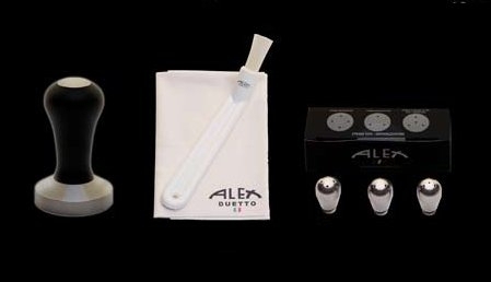

bugor2008: осваиваю пока.. мне с машиной еще бонусом темпер подарили, но он выпуклый.. и что-то не очень нравится. жду посылку Ростислава, чтобы сравнить с обычным плоским темпером. Насадки заказал у Тидаки, но еще очень хочется Sproline foam knife или vortex - не знаю только какую выбрать, цена на них не маленькая, поэтому обе брать не хочется еще от Aerio жду жернова для молки Меня на почте скоро узнавать будут )
PS: уезжая из Финки: Alex, кофемолка и пакетик кофе из kaffa roastery
Я купила обе, но пользуюсь только foam knife, ею взбивается и большое, и малое количество молока, а с vortex у меня получается взбить только в большом питчере, в маленьком молоко быстро греется. Чтобы взбивать только им, я думаю нужно уменьшить давление в паровом бойлере. Так они обе очень хорошие, взбивают молоко лучше всех имеющихся у меня насадок, но одной действительно для дома достаточно.
Я бы на Вашем месте не спешил, учитывая, что тидаковские в пути. Попробуйте их, особенно четырехдырочную, освойтесь и очень вероятно, что желание городить огород с Вортексом сильно поубавится.
PS тидаковские насадки ориентируйте так, чтобы одно боковое отверстие было верху по центру.
TMN: если не ошибаюсь, заказал трех-дырочную тидаковскую.. про ориентацию понял.. чтоб поток прямой создавать для воронки. спасибо Foam Knife сейчас не купить - у них только предзаказ пока на 30 июня.. думаю уже Тидака приедет к тому времени, успею опробовать PS: никто не продает случайно лишний foam knife?
Как по мне, так ей "труднее", точнее менее комфортно взбивать, чем четырехдырочной, причем и в питчере 0,3 тоже. Хотя если давление в бойлере приподнять, то картина может сильно изменится. У меня-то на текущий момент несколько иная задача: с одной стороны, использовать минимальное давление в бойлере, а с другой, взбивать как в 0,6 л питчере, так и в 150 мл.
PS Под "пенный ножик" Вам потребуется либо переходник, либо другая паровая трубка.
bugor2008: У Ростислава все отличного качества при чем он мне подогнал темпер 58,35мм под VST .Отлично работает. Родная паровая насадка мне не пошла потому как пользуюсь питчером на 350 мл , а на родной отверстия были 2 Х 1,5мм . Перегревало мигом молоко. У Ростислава 4х1.2мм и 2х1.2мм взял обе больше пользуюсь 4 дырчатой. В идеале бы хотелось 4 х 0.9 мм:) Все таки бойлер не такой большой , и чем меньше расход пара,при больших отверстиях, тем проще удержать стабильный параметр пара при взбивании.Ну и процесс идет ровней . Цена качество -отменное. Да резьба 8.5мм шаг 0.75мм на паровой насадке -не стандартная.
Спасибо TMN а то я думал ,что первый недовольный тидаковскими прибамбасами Тоже никак не могу приспособиться к трех дырочной насадке . Думаю все дело в том что у меня почем-то центральное отверстие больше боковых ( примерно 1.3-1.4мм ) а боковые 1.2 . Наверно поэтому струи пара не ровномерные и крутит не ровно .. Снимаю с грустью и ставлю 4 дырчатую от Ростислава Ну ни как не победить.
То есть если у тидаки заказать насадку, то наверно вот эту -[ссылка]- А еще подскажите пожалуйста, Штоль положил мне вот такие фильтра -[ссылка]- ! Я так понимаю, это против накипи или я ошибаюсь? Т.е. положить в бак с водой и все?
bugor2008: viruzzz: Осваиваю комплект штатных насадок идущих с версией МС 500. В предыдущей версии Алекса МС 243 таких не было и покупка у тидаки была неизбежна. Из этого комплекта мне нравится классическая 4-х дырочная для взбивания в 350 мл питчере.
bugor2008: Пожалуй да , еще бы они указывали диаметры отверстий -вообще бы было здорово .Но на глаз судя по фото одинаковые. В отличии от моей изменили угол конуса -сделали более острый . Экспериментируют
