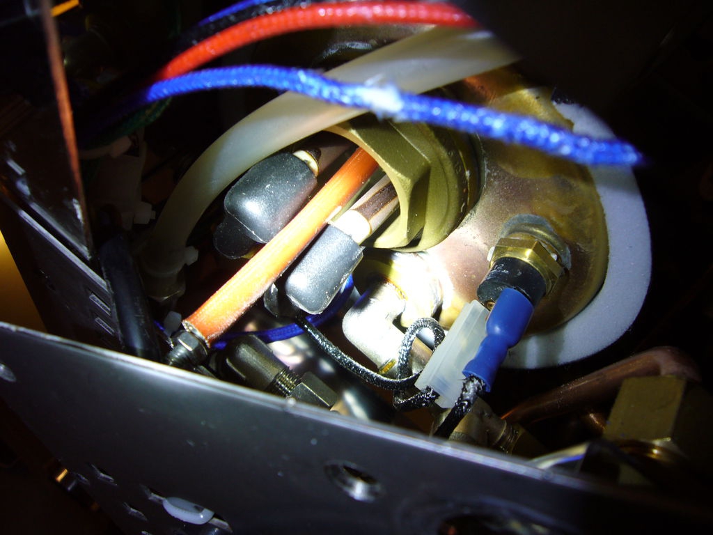

Друзья, возникла проблема. Потек паровой бойлер. При нагреве начинает капать снизу в месте крепления большой гайки, через которую проходит нагревательный элемент. На фото видно проступающую каплю воды. Капает с периодичностью в несколько секунд. Какие будут идеи?
тоже что то подобное :Алекс тряхнул слегка током от корпуса и вырубил УЗО в квартире . Походу капли с парового бойлера снизу попадали на проводку . При чем проводка как то странно лохматится начинает
лучше ФУМ , а у меня закапал уголок на резьбовом соединении, там какой-то типа герметик. Плюс обратите внимания : ,слева где поддон вставляется на стенке за кромкой прикреплен жгут проводов , тоже отклеился и трется провод поддоном , когда вставляешь поддон обратно после слива воды .
