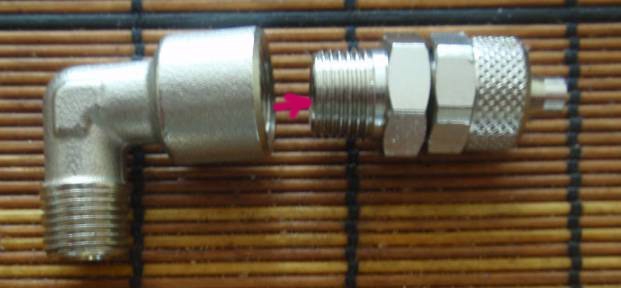

Чтобы внедрить жиклёр я нарезал внутреннею резьбу на 6 в этом переходничке:
И потом вкрутил туда такого плана жиклёр -[ссылка]- Диаметр уже рассверливаем сами и пробуем на деле. Как устраивает результат то на том и останавливаемся. Специально покупать жиклёр не обязательно, можно обрезать болт и сделать в нём нужное отверстие. У меня был наконечник от паровой трубки, вот его и использовал.

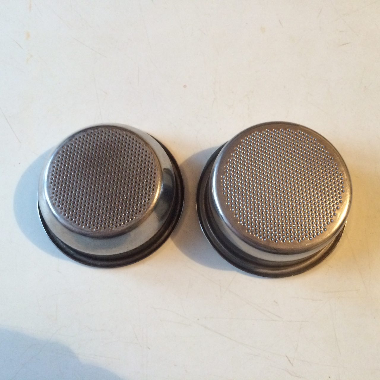

В общем выкладываю. Корзинка VST strada 14g для наглядности рядом корзинка от симонелли.
Принципиально хотел добиться стабильности проливов на корзинке ВСТ. Без жиклёра удачный шот это один из 5, а 4 из них ссыт во все стороны просто караул. Корзинка очень требовательна к равномерному распределению помола. Очень чувствительна к смене влажности. На корзинке от симонелли раз выставил и пока не допьёшь пачку, а с ВСТ, что вчера было шикарно то с утра уже затык практически. Но вкус с ВСТ мне больше нравится, более мягкий и меньше горечи. Все видео с дозой 14грамм+/-0.1г. Кофе - индия плантация А с обжаркой до второго кряка.

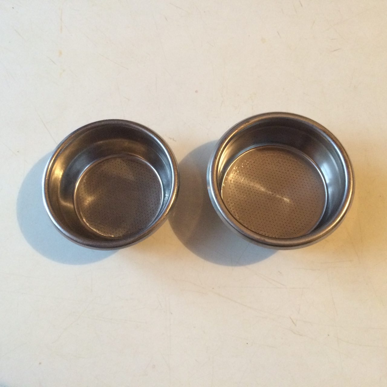

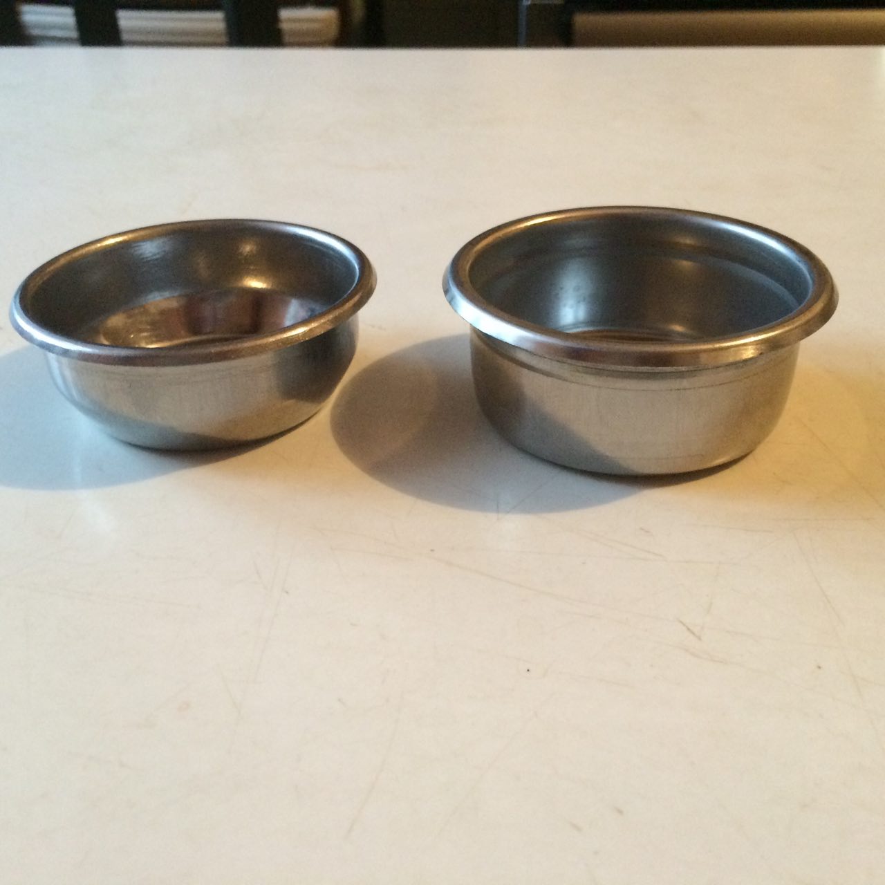

Итак, про корзину. Та, что клон VST — справа. Вместительность 20-21г. Для сравнения, слева стоковая гаджиевская корзина.

А в каком месте гидросистемы Гаджии Вы устанавливали этот переходник с жиклером? Мне на Сильвии стоит попробовать такую модернизацию?
На переходнике вначале медной трубки. Можно внедрить куда угодно, где получится и удобнее всего. Стоит, если Вы испытываете серьёзные проблемы с проливом. А что, с большой коникой есть какие то проблемы? Если нет то конечно не стоит. Я это всё делал чисто для корзинки ВСТ.
в группе диаметр канала 3,25 мм, так что такой "жиклер" уже стоит.
Такой же диаметр на выходе из помпы и на входе в бойлер гаджии и не только гаджии, а большей части недорогого сегмента кофеварок. Так что "жиклёром" это назвать нельзя, скорее всего это стандарт.

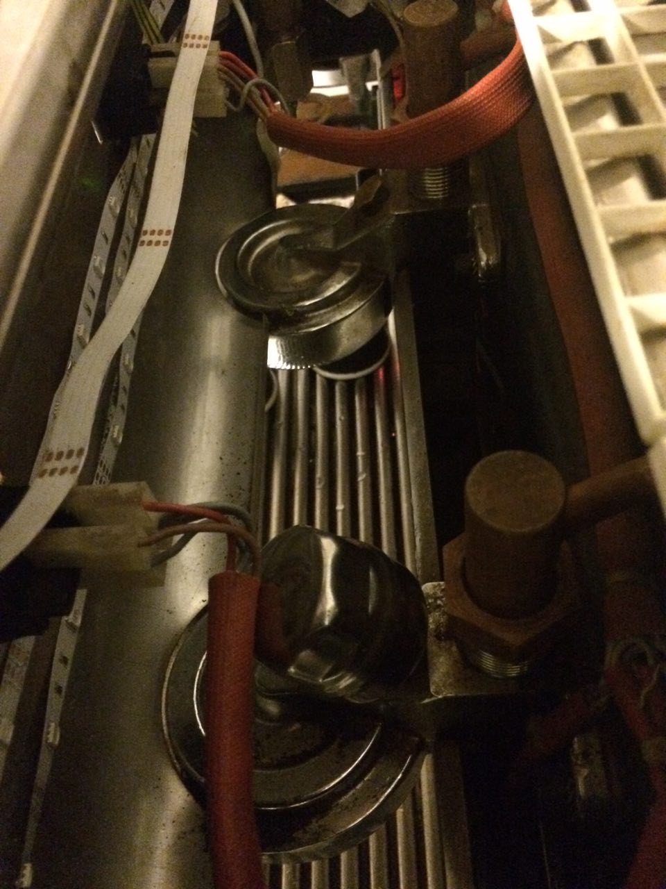

Ну что же, вот и я поставил себе на гаджию диммер.
