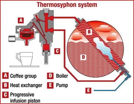

По воде. Доливайте в бачок хотя бы грамм 200-300( миллилитров), чтобы заборная трубка была с запасом погружена- какое-то время сможете сделать рабочий пролив( если охлаждающий довели до нужной температуры и если с момента окончания воды не прошло уже больше 5 минут). Если прошло больше, нужно доливать воды больше, охлаждающий пролив нужно делать заново и только тогда начинать заваривать кофе.
А чем вызван такой простой вопрос по заполнению бочка водой, может быть Вы не до конца сформулировали или просто не любопытствовали, как машинка внутри устроена?
Если по-простому, вот как выглядит обычный "теплообменник":
