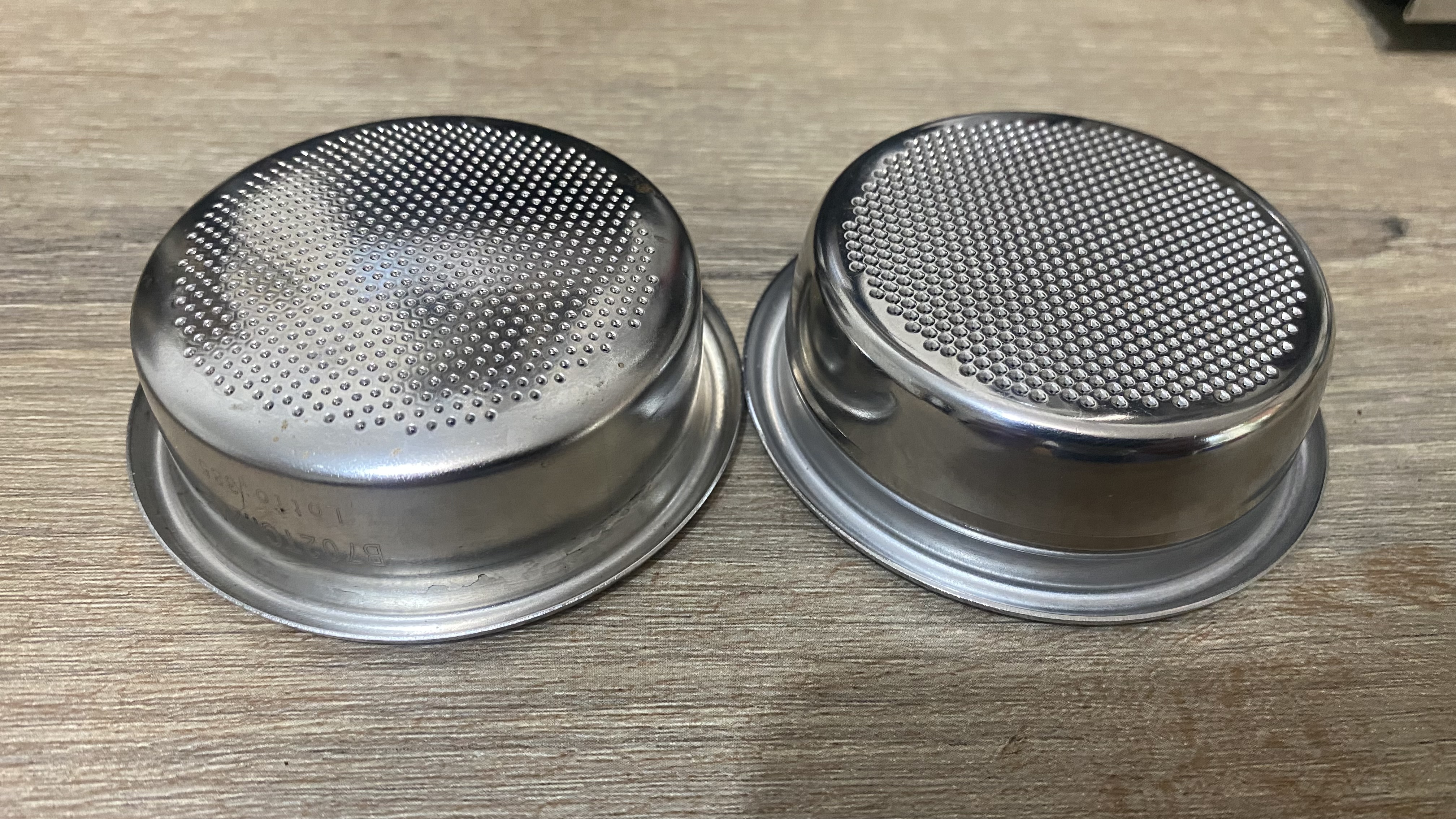

остановился на La Marzocco Strada 14 g, лучшая на мой вкус
Полностью согласен. У меня это тоже любимая корзина, причем мне она больше нравится, чем её близняшка VST 15.
Zuiko:

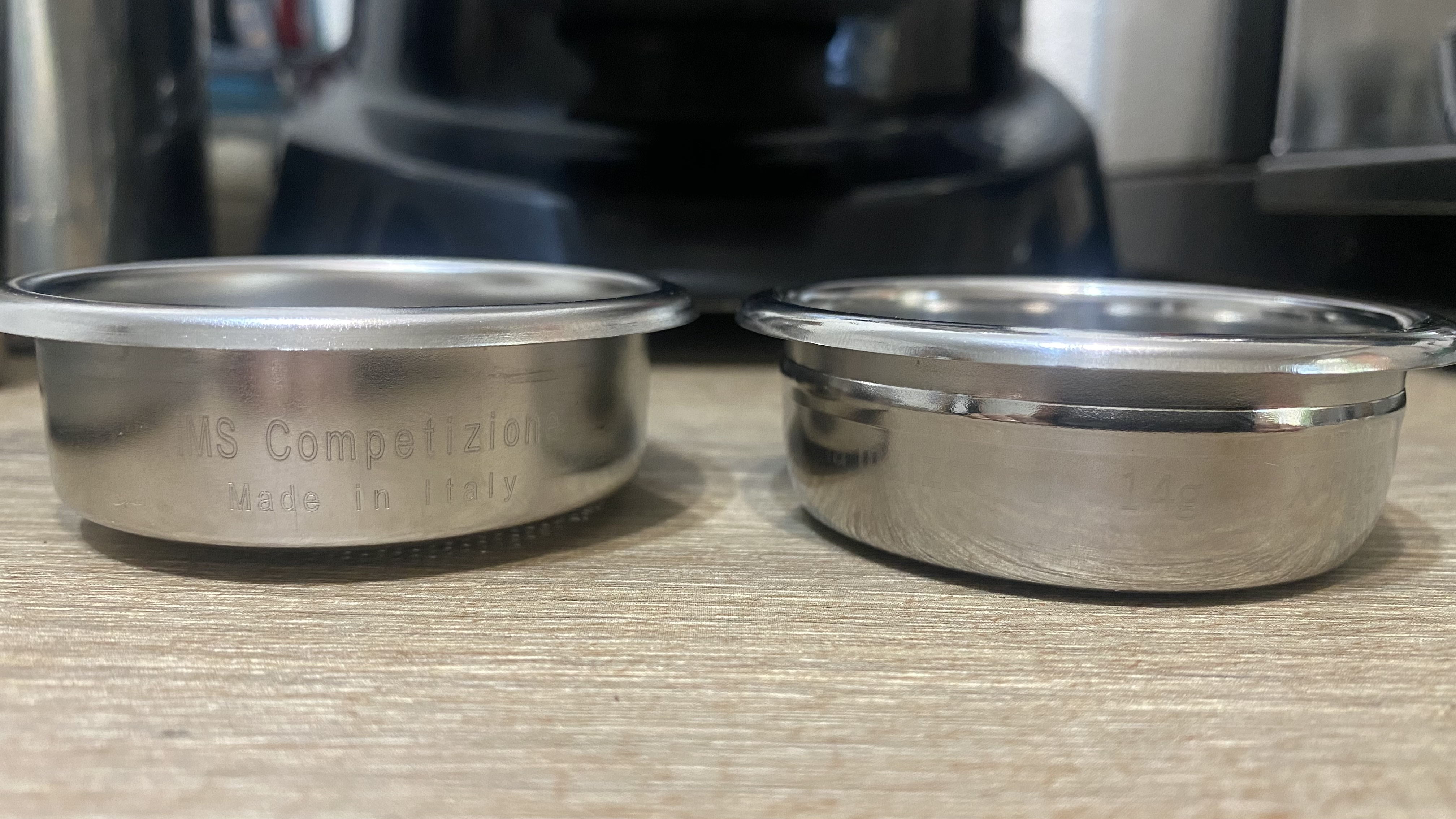

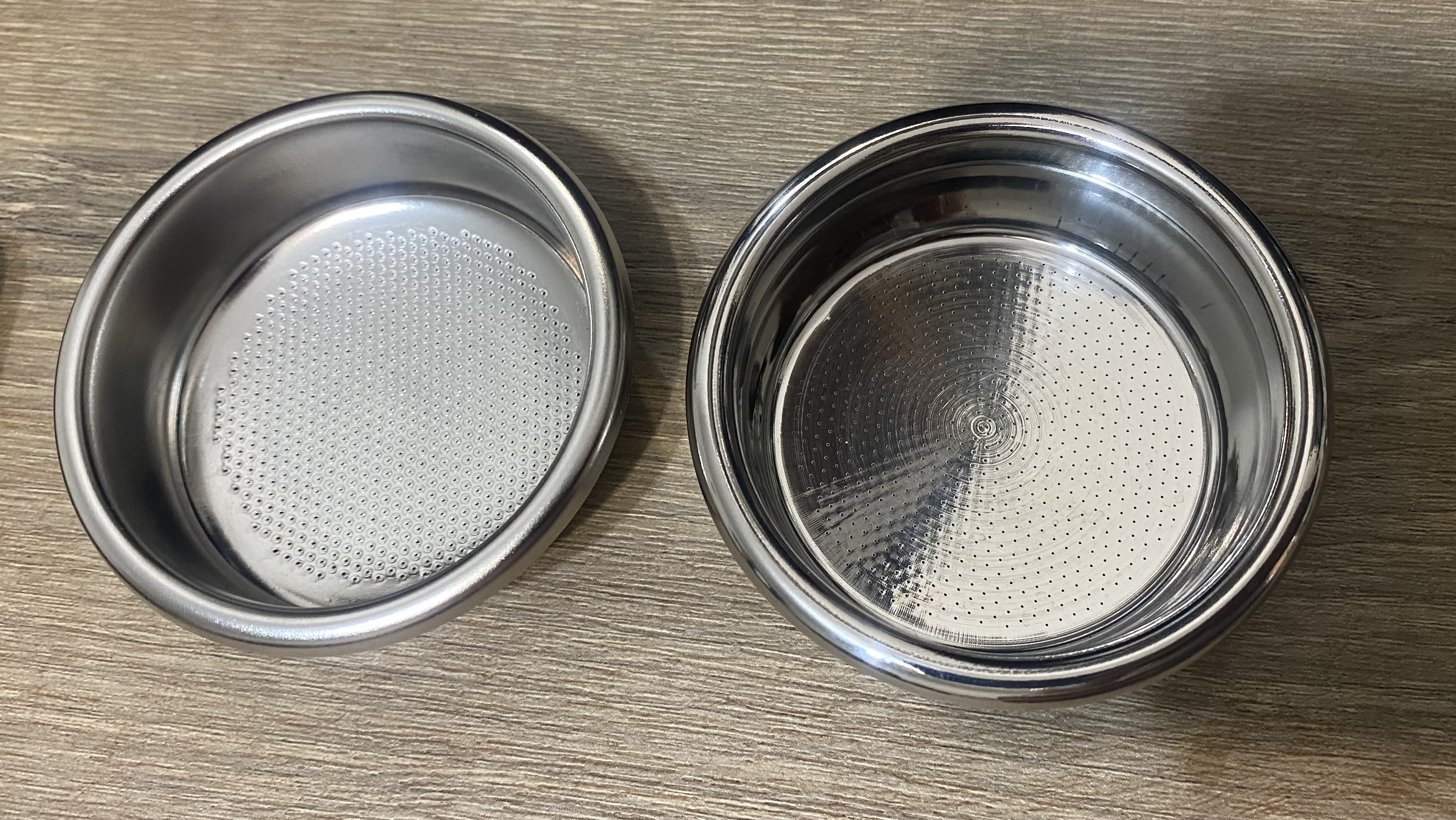

В пару к Страде 14 советую взять IMS В70 2ТСh24E У неё со Страдой 14 даже одинаковый помол, а вкус и вид крема иной. Она лучше идет для совсем темных обжарок.
у меня при равном помоле в корзинку от IMS 24мм помещается больше кофе чем в ла марзокко, около 17-18 гр в зависимости от зерна. У Вас так же?
Нет, не так, я гружу совершенно одинаковые дозы, как правило, это 14 грамм.
Gumanoid:

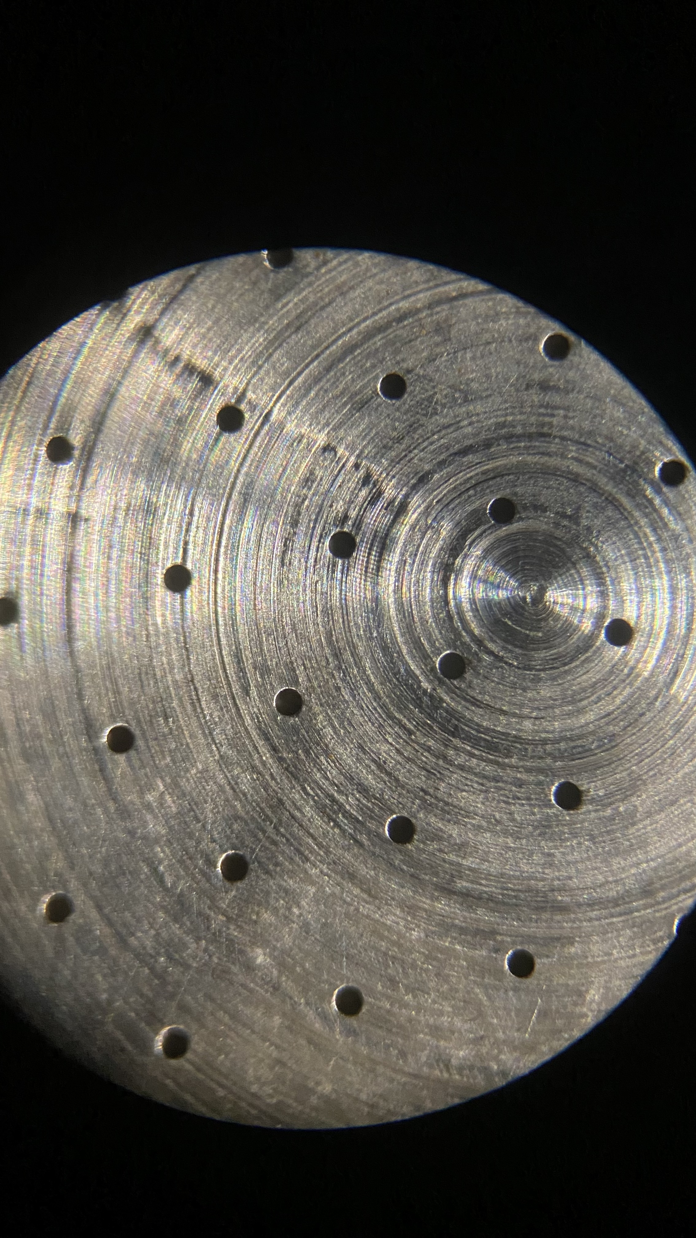

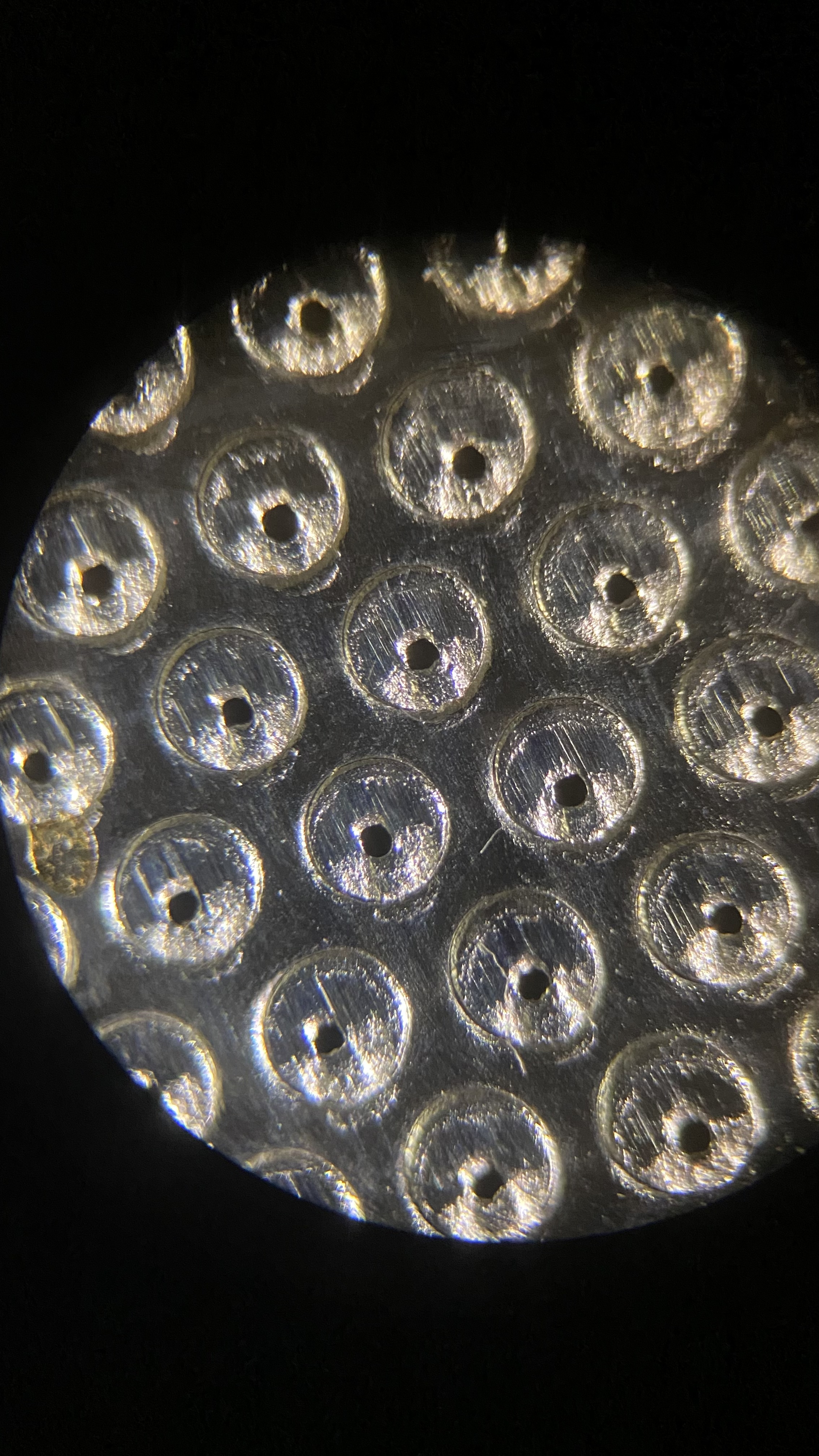

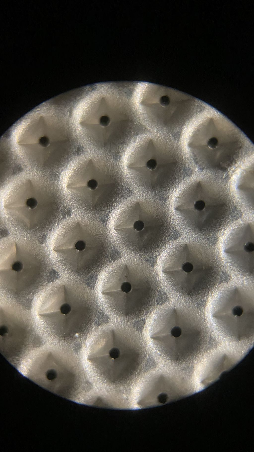

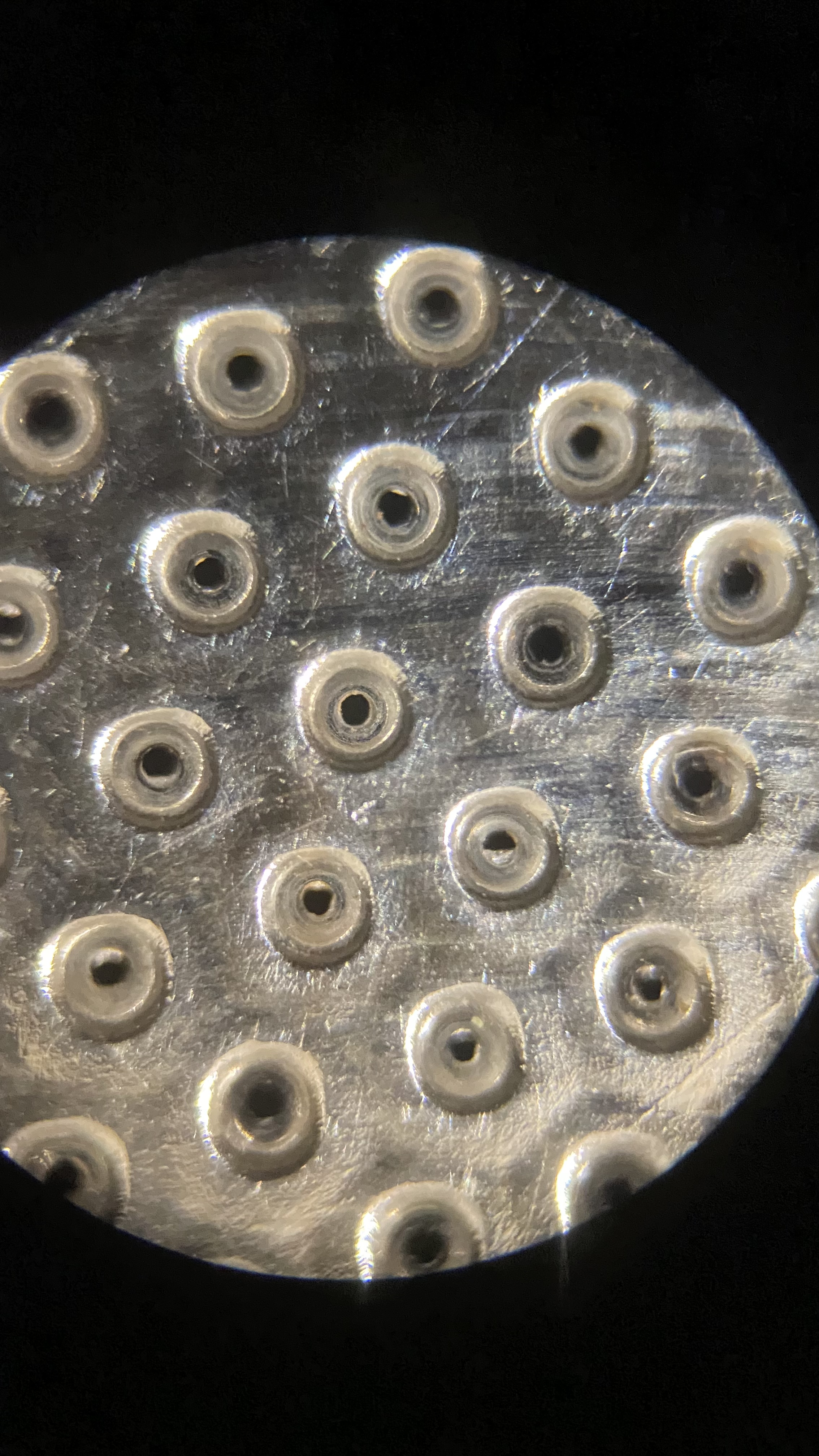

У IMS качество отверстий сопоставимо или даже хуже чем у китайских дешевок.
С корзинками всё не так однозначно. Их качество определяется не внешним видом, а вкусом в чашке. В этой части корзины IMS в числе лидеров, чем китайские похвастаться пока не могут.
Да, марзоковская корзинка очень удачная и выполнена на высоком уровне. Все отверстия одинакового диаметра и обеспечивают равномерную экстракцию и хороший вкус. В безрисочной имс 24 немного разочаровался. Неплохая корзина, не более...
Нашёл La Marzocco Strada 14 g в магазине в Москве, заказал последний экземпляр. Это корзина с особо точными отверстиями. Ещё у них есть обычные корзины, 14 г., код F302801 (нет буквы S), по 11 евро.
При проливе кофе средней обжарки какие параметры лучше выбирать? Lelit Gilda Закладка 14 г., время чуть сократить? 25 с.? Выход 28 г.
Gumanoid:
Не знаю на счёт лидерства корзинок ims, по мне так в изготовлении корзинок самое сложное и важное это как раз точность отверстий, не зря VST в лидерах как раз таки из за контроля качества отверстий своих корзинок, чем IMS похвастаться не может. любой китайский производитель способен скопировать ims без каких либо усилий так как отверстия что на ims что на китайцах не контролируются , все отверстия рванные и разных размеров. Мне кажется это отрицательно сказывается на экстракции.

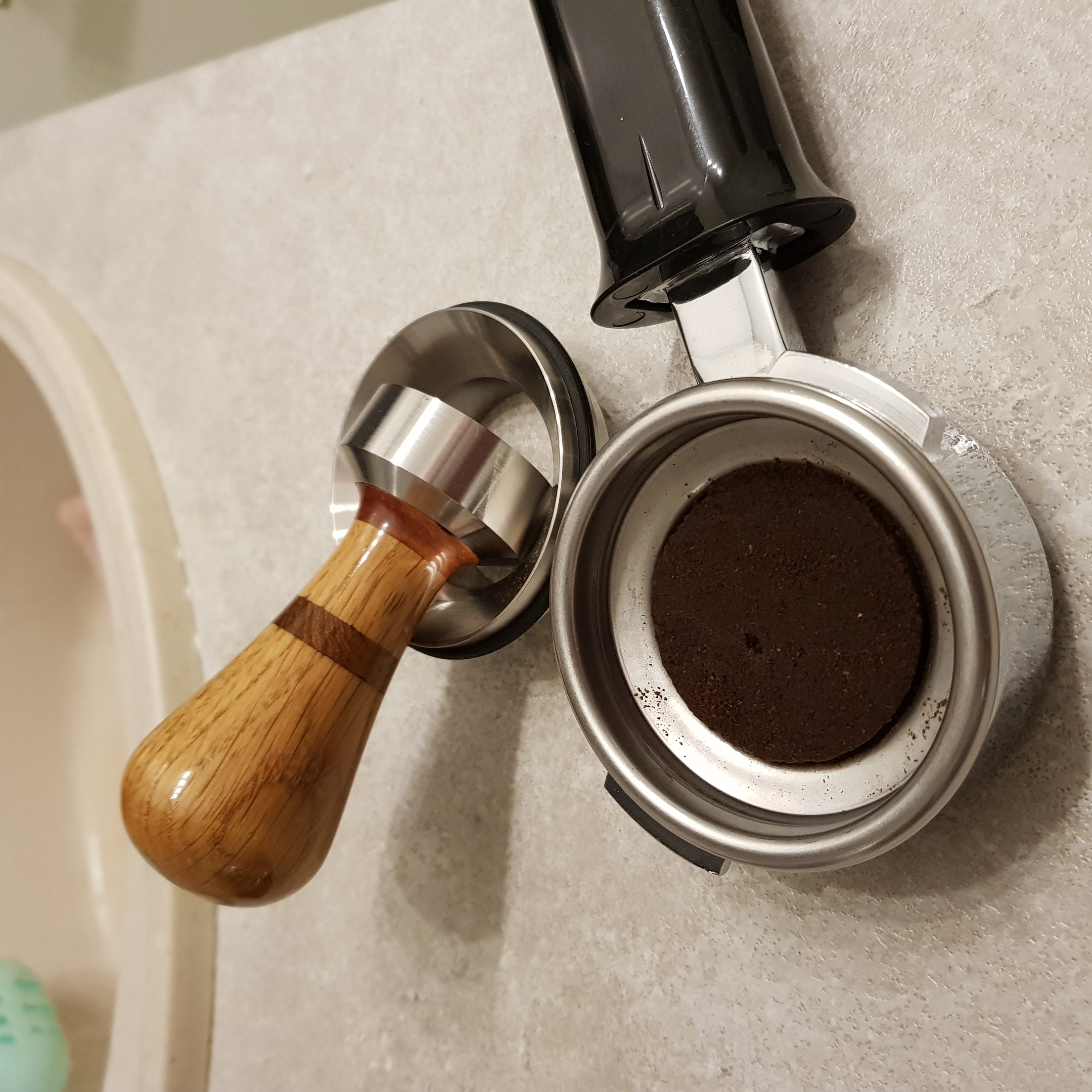

Я заказывал Ламарзоллу здесь у форумчанина! И очень доволен любой одинарной корзиной, причем у меня две одинарки и на 9 г и на 7 г.... и ко всем подходит и бюджетнее по цене я думаю чем у Ростислава))) Меня устраивает одна доза но несколько раз в день, чем двойная ... С Ламарзоллой кофе получается не хуже чем с двойной порцией. Фото прилагаю))

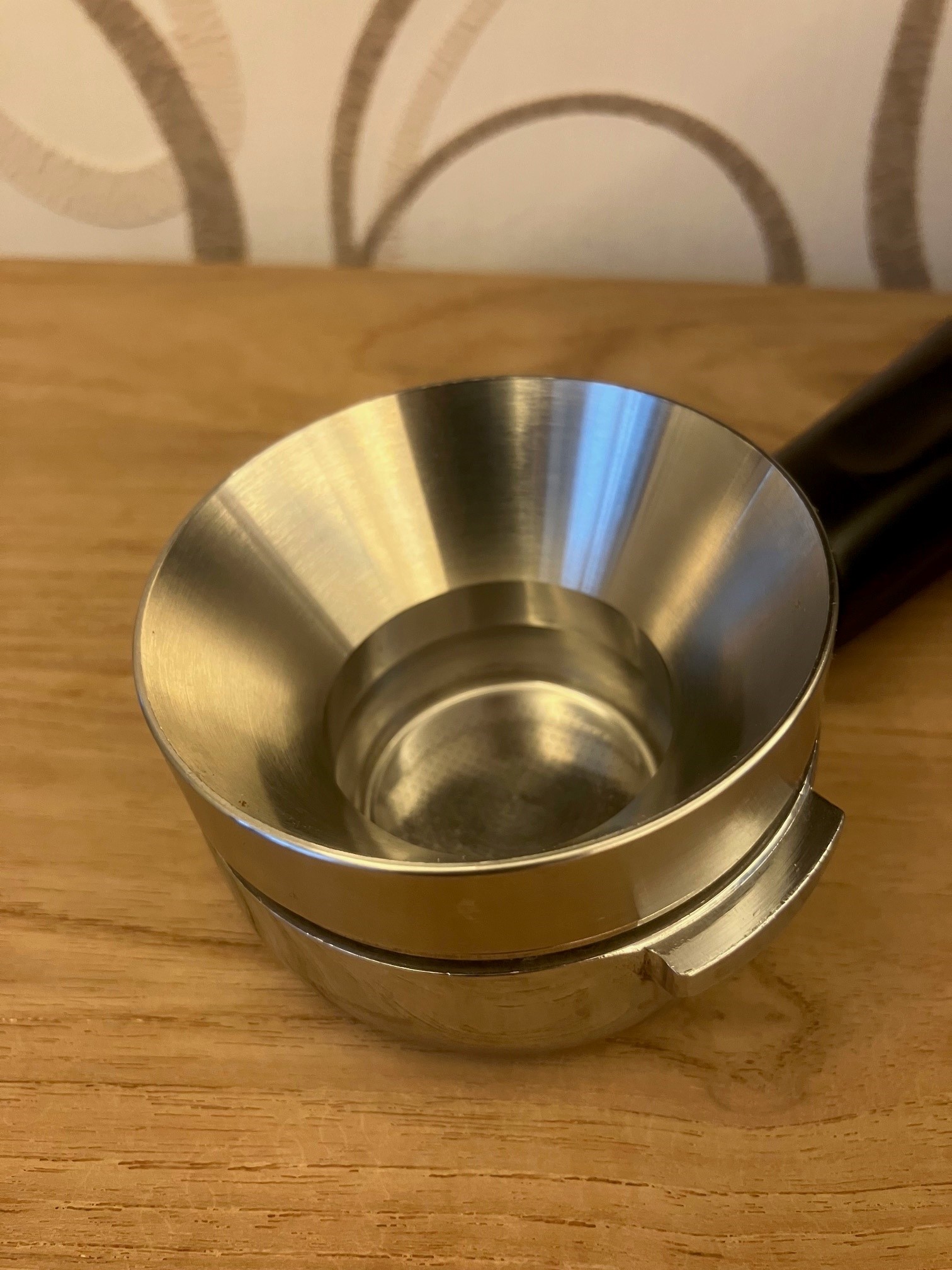

Заменил стандартную корзину на сингл дозу на La marzocco strada 7gr и купил к ней темпер на 41мм, впечатления однозначно экстракция намного лучше проходит и структура таблетки остается полностью целой. Но проблема, что без этого дозировочного кольца прессование помола превращается в целое испытание
Нашел такое за 35 евро, но имхо с еще доставкой за этот кусок металл столько платить это оверкилл -[ссылка]-
Я понимаю, что за дорогой бренд надо платить, но может есть какие-то аналоги на али или чертежи, чтоб отдать токарям выточить?
Rusel008: по вкусу кофе - они одинаковые. что можно оспорить в разницей стадий эспрессо.
зы. чем не точнеее, кривее с заусенцами и рваными под фильмоскопом краями окажутся кромки проходных отверстий - тем первая фаза напитка станет ярче. вкус кофе при этом - не изменится.
Вот ссылочка, но по ней я делал 3d модель, сразу скажу что неудобная, так как пыль прилипает( но как чертеж может и подойдет Вашему местному токарю смотрите сами -[ссылка]-
