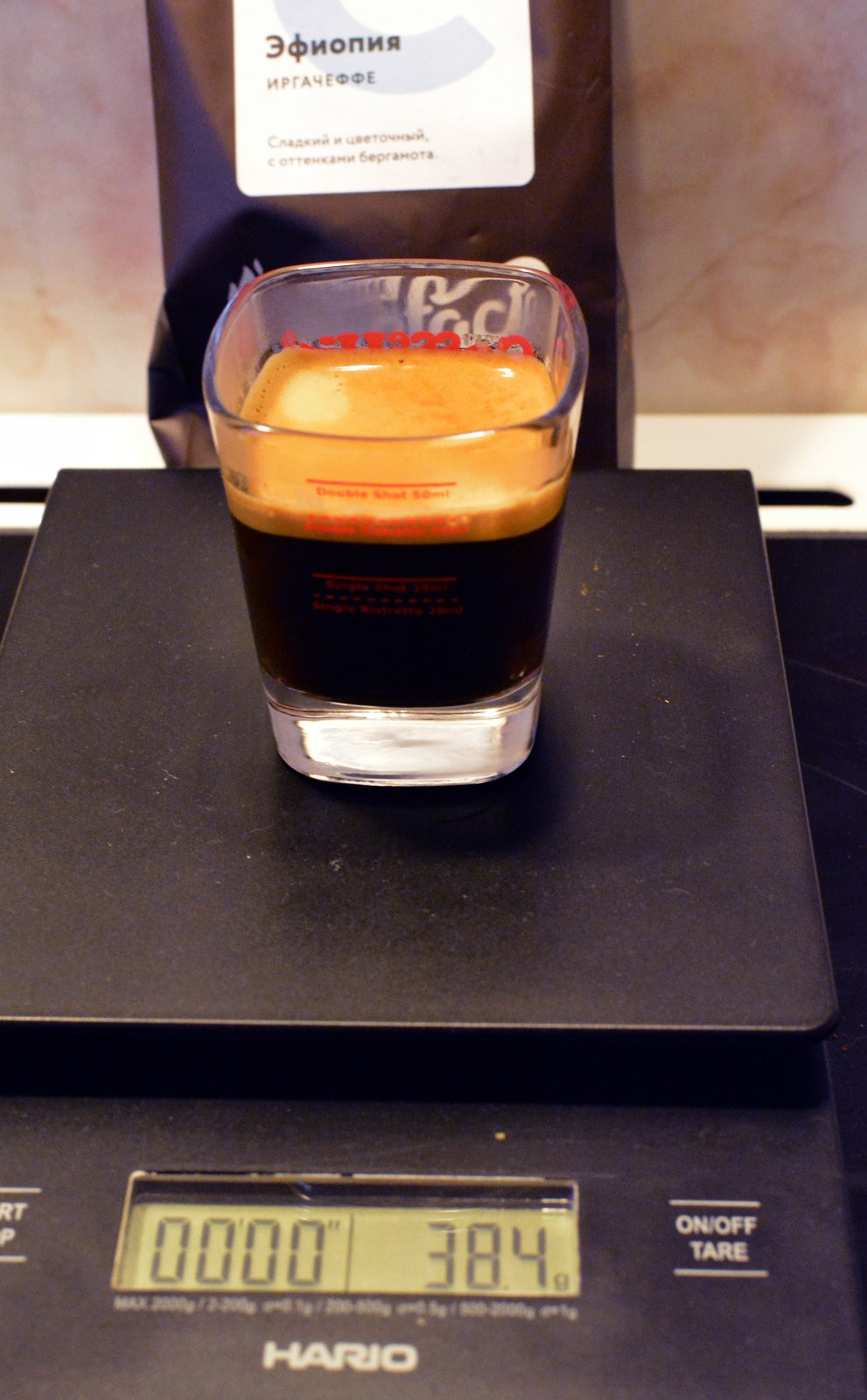

MADxBR: Только что делал на Пикколе двойной капучино. Закладка 14 грамм, предсмачивание 10-12 с, продавливание тоже получилось около 10 (потеплело резко, помол надо уменьшать), вес в чашке 32 грамма, объем 40-45 мл. Вот нашел старые фото от первого теста Пикколы, на неудачных шотах (быстрый пролив) хорошо видно объем. Это делалось практически без предсмачивания, давил сразу.
