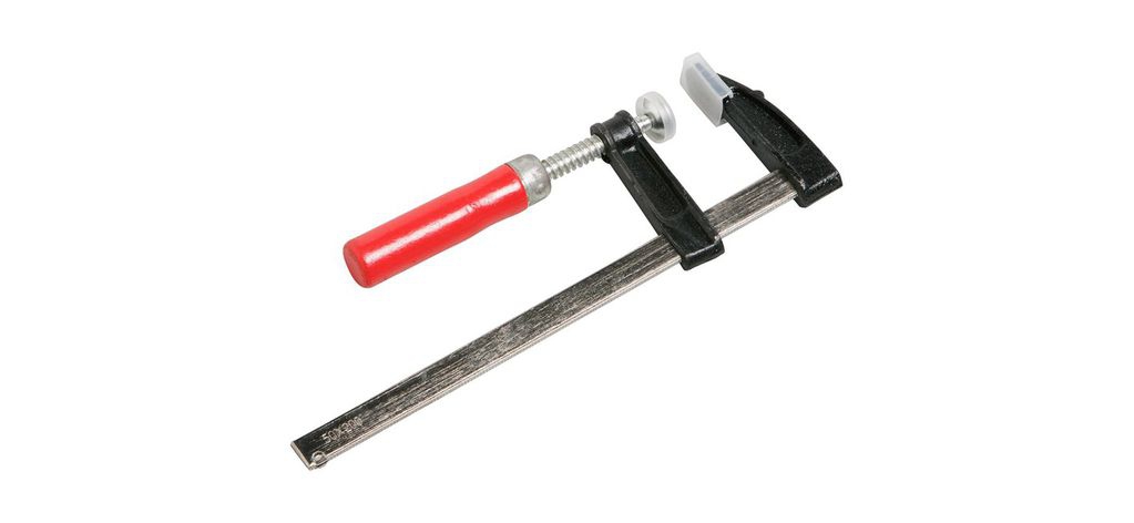

...............Посмотрел стоимость спец инструмента - 95Е !!!!!! Однозначно стоит купить, копейки ж! ))))) Это же всего навсего Балда с болтиком вкручивающимся! )))))
Ну так то да...инструмент стоит дико дорого...( Там получается цена холдера (55 евро и плюс болт с барашком). Смотрел в инете как делали кустарно, не пойму куда он там упирается? Сетку душа перед эти вынимают? В запчастях сетка какая то просто кусочек железки с отверстиями, не такая как на Е61 конечно?
